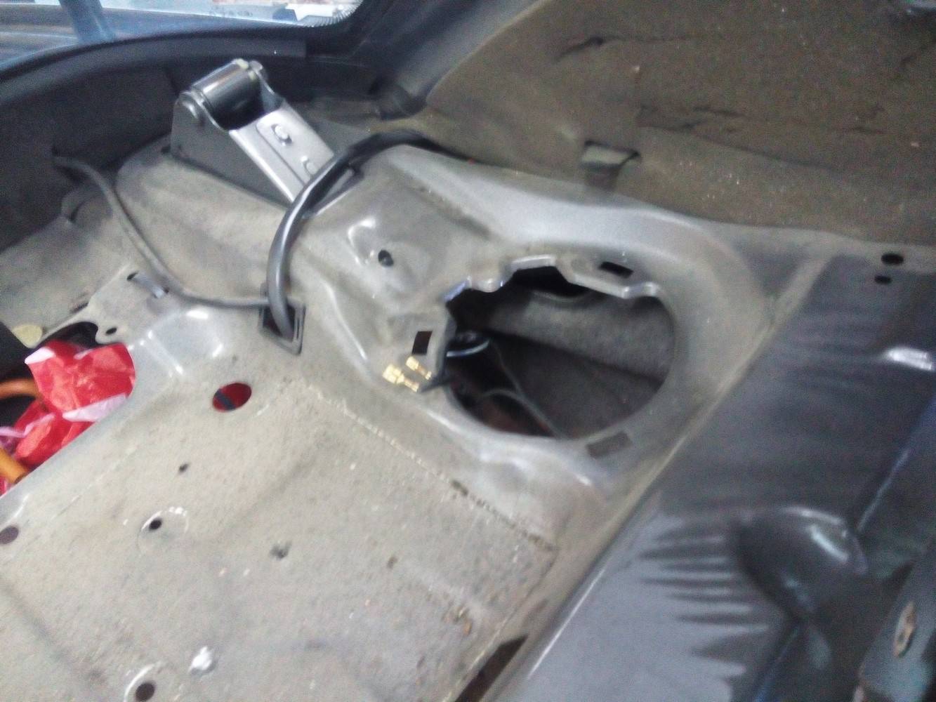

Het moet komen in een W124 Mercedes sedan. Daar zat eerst niet veel in. Geen radio, wel speakers voor en achter, maar de randen ervan waren na 20 jaar vergaan. Ik heb nu de radio erin. De 10cm GTO 402 zitten voor in het dashboard en de T595 heb ik achter in de hoedenplank gemaakt en worden aangestuurd via de GTO 75.4. Ook heb ik in het reservewiel de TS-WX50A. Standaard past er achterin bijna niets en ik wilde persé de T595 erin. In ieder geval een beetje bass. Ik zit de hele dag in die auto, dus er moest wel iets in wat lawaai maakt. Veel werk. Veel geslijp. Maar de T595 zitten erin. Nu is het volgende het geval. Ik weet niet veel van speakers en effecten van ruimtes achter de speakers, jullie noemen dat volgens mij de
kast of bassbox.

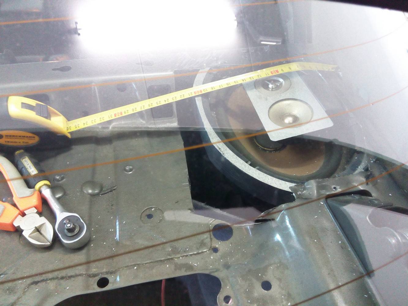

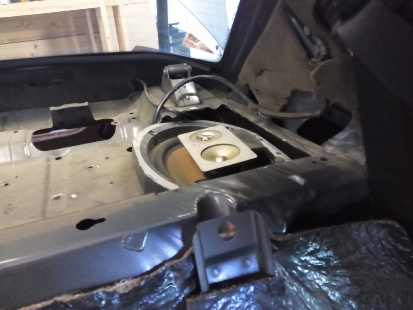

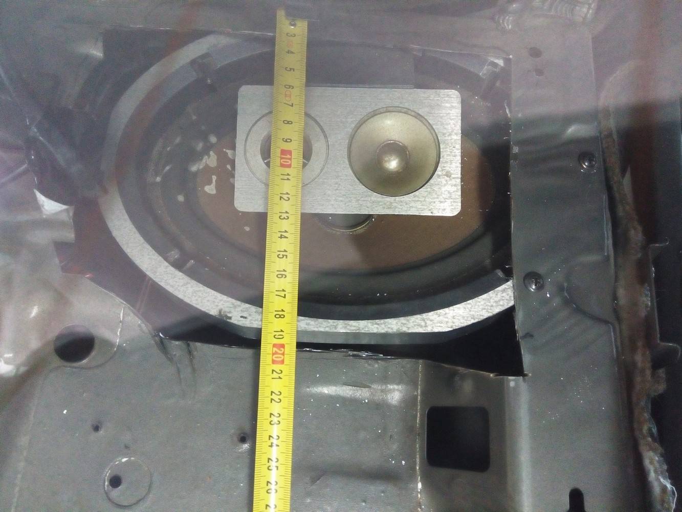

IVM de functie en gebruik van de auto, kan ik geen ruimte opofferen in de kofferbak zelf. Ik gebruik de auto als taxi, en heb vaak alle ruimte nodig. Ik kan dus geen "grote" kisten hebben in de kofferbak. daarom heb ik de T595 ook zo gemonteerd en niet anders. Ook gaat de kofferklep dicht met beugels en die komen vlakbij de T595. Ik heb al een stuk van het T595 frame moeten wegslijpen. Het geluid is goed, gaat ook hard zat, maar ik wil toch proberen er iets meer uit te halen. De kabels heb ik goed voor elkaar en de versterker staat goed afgesteld evenals de radio.
Zoals je ziet bij de T595 heb ik de loze ruimte rondom de speakers. Achter de speakers zit de kofferbakruimte. Ik vraag advies in bijvoorbeeld wat ik het het beste kan doen met die lose ruimte. Ik heb het express opengelaten om eerst hier advies in te winnen. Heeft het zin dat dicht te maken en hoe? Ook heeft deze kofferbak ergens ventielen die het dichtklappen van de achterklep vergemakkelijken. Men hoeft dan niet de kofferklep met geweld dicht te slaan. Ook zie ik diverse openingen in de kofferbak voor draadbomen oid. Heeft het in de praktijk zit om dat dicht te maken?
Op zich zit ik met dezelfde vragen bij de deurspeakers. In de voorportieren wilde ik 16.5 cm plaatsen, in de achterportieren ook 16.5 cm maar dan ook nog de GTO 402. Heeft het bij zulke speakers zin om er een soort van kist achter te maken of zo luchtdicht mogelijk te maken? Ik zie veel nieuwe duurdere auto's dit wel hebben namelijk. Zoals Skoda of andere auto's van VAG.

Ik weet niet wat je van plan bent met de gaten rondom je hoedeplank speakers maar dat zal vast geen verbetering zijn. Het beste is om de ruimte rondom de luidspreker dicht te maken.
En in het midden van de hoedenplank eventueel gaten te maken voor het sublaag van je sub.
Om een voorbeeld te geven.
Ik heb een 205 gekocht met een zelfgemaakte hoedenplank erin. Stevig hout met daarin de luidspreker gaten maar achteraan langs de rand zitten er langwerpige gaten in om het geluid van de sub makkelijker in de auto te krijgen. En dat gaat goed.

waar ik me ook zorgen over maak is dat enorme gat in het staal van de hoedenplank. dat is onderdeel van de dragende constructie van de auto, die hierdoor dus flink slapper geworden is. in Duitsland zou dat keihard APK afkeur betekenen, en hier denk ik ook omdat je aanpassingen doet aan de dragende constructie.

De speakers rondom zijn geen 4" maar een afwijkend maatje. 12cm, ESX heeft daarvoor mooie speakers. Je kunt ze op de originele plekken kwijt, in het dashboard onder de voorruit en achterin. Volgens mij was voorin wel ruimte voor normale 4" units en ESX had die ook van dezelfde serie als de 12cm speakers.
http://www.carhifitwente.nl/ESX-Quantum-QE120
Die gaten die je nu hebt... Tja... Dat wordt em niet
