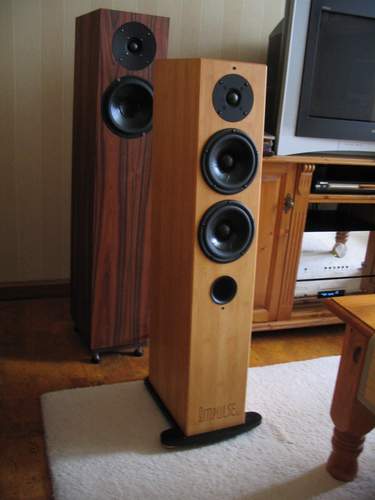

Over laag heb je dan absoluut niet te klagen, en je gaat er zeker op vooruit.
Ik ken de units inclusief de 9700 tweeter omdat ik ze thuis heb gehad in een speciale uitvoering van Impulse. Ik heb namelijk nog zo'n kast daarvoor op zolder staan welke ik wilde afbouwen om een mooiere speaker te krijgen als mijn huidige reference monitor. Die laatste was dus een stuk mooier en daarom heb ik het niet afgebouwd.
Filtering is heel belangrijk, want die impulsen waren veel levendiger als de maxima, ik vind die ook te dood. Ontwerp kan ik messchien wel aankomen voor je.
Wat niet zo mooi is is als je er een mtm van maakt, dan krijg je niet de juiste hoogteafbeelding van bijvoorbeeld stemmen plus bundeld het geluid meer in tegenstelling tot wannbeer de tweeter bovenin zit.
Dus ik heb nog wel een kast voor je
Foto, is de speaker die ik thuis had, die achterste is mijn huidige refmon.

@ Fineermannetje: Je schrijft dat je de monitor beeter vind klinken. Kan je de verschillen beschrijven? Ik heb juist het effect dat ik met mijn d'appo's een vreselijk goed stereobeeld heb. Okej, ze zijn wat hoog, tweeter op 1,05 meter, dat was wel nodig maar ik heb nu echt niet het idee dat ik last heb van sprijdingsproblemen oid. Wat mijn bedoeling is, is een beetje een uitgebouwde A4 monitor te maken. Deze gebruikt naar ik begrepen heb dezelfde woofer. Meer is niet altijd beter, dat weet ik, maar vraag me af of een goed ontworpen MTM niet een beter resultaat kan geven... Misschien sowieso eens interessant om eens van gedachten te wissellen hierover...
Ook over die kast zit ik even na te denken. Is het een standaard impuls kast? Of is het een look-a-like kast?

Fineermannetje schreef:Over laag heb je dan absoluut niet te klagen, en je gaat er zeker op vooruit.
Dus ik heb nog wel een kast voor je![]()
Welke speaker is dat exact die jij vóór je ref monitor heb staan? ( linkje misschien? ) Opbouw van units + filter? en hoe klonk het tov je ref mon?

Mijn refmon heeft meer schmelz, emotie, betrokkenheid echter het laag van die andere was strakker en meer.
De afbeelding van mijn refmon was natuurlijker en voller ook op lage volumes terwijl de impulse, aria se extra, harder aangestuurd moest worden voor hij een mooie stage weergaf en alles in balans was.
Hij, de impulse, speelde wat meer in je gezicht en dat lag niet aan de plaatsing van de speakers.
Al met al denk ik dat het een en ander lag aan de wat lager rendement en impedantie van de impulsen op mijn buizenversterker waardoor die van mij makkelijker en muzikaler klonken.

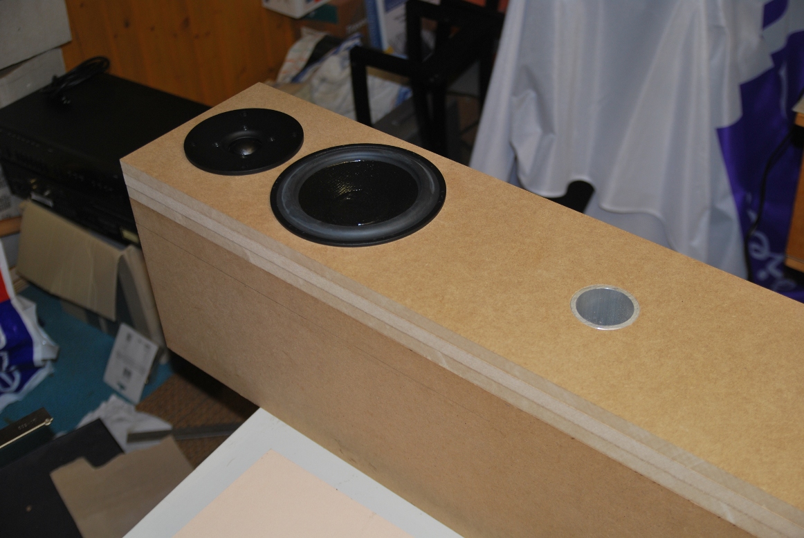

En wederom na een veel te grote pauze een update:
Om het gedoe met het gat door 50mm MDF en de trespaplaat te maken en het dichtplamuren van oneffenheden te voorkomen heb ik toch maar nieuwe baffles gemaakt. De baspoort aan de voorkant, volgens Rolf gaat dat prima (met dank aan het draadje van Wowly uit 2005, heerlijk die zoekfunctie
) De speakers komen redelijk dicht bij de muur te staan, met de poort aan de achterkant gaat dat bonken ben ik bang...
De 60mm Alu pijp (Hondansl style...
) past perfect!

Neuuuujj, valt best mee. Van september 2010 tot december 2011.Porcino schreef:En wederom na een veel te grote pauze een update:
