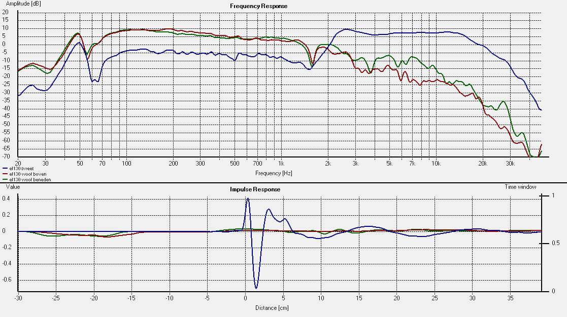

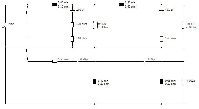

Naar aanleiding van voorgaand topic alvast een aanzetje voor mezelf om er actief mee bezig te gaan, zal ook best wat hulp kunnen gebruiken en hopelijk steek ik er weer wat van op.

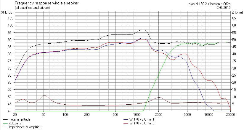

Eerst het filter is uitgezocht, dat was om te beginnen al weer heel anders als gedacht.
Volgens mij word de bovenste woofer op 2000 hz afgefiltert, de onderste op 2500 hz, tweet ook op 2500, vermoed ik (?)
Dat zal dan toch wel met het richten van de lobes te maken hebben denk, voorzetje hier al gegeven.
Zie ik het nu goed dat de bovenste woofer electrisch 4de orde is en de onderste 2de? Tweeter ook 4de, ik geloof dat ik redelijk uit ga komen met mijn gok om de 4 ohm versie van de beston rt002-a te nemen maar dat zal moeten blijken in de loop van dit topic.
Bijgevoegd filter voor zover bekend en wederom de pdf van de beston, de 6 ohm versie welliswaar.

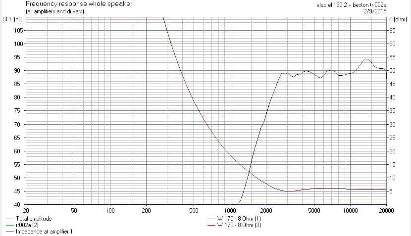

Re: Nieuwe tweeter in bestaande speaker

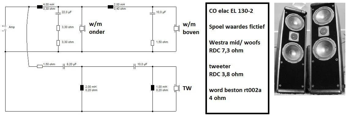

Nog even een beetje mee gespeelt, denk dat het filter zo beter in de buurt komt. Ik snap 1 ding niet en dat is waarom de tweeter origineel omgepoold zit. Is dat te verklaren? De sim en logica (?) lijkt me te zeggen dat dat niet moet.
w170 als midwoofer, re kwam meest overeen en aangepaste (impendantieplot op 4 ohm gezet, fs 1200) mht12. Dat dat niet gaat kloppen snap ik.
Om beetje idee te krijgen.

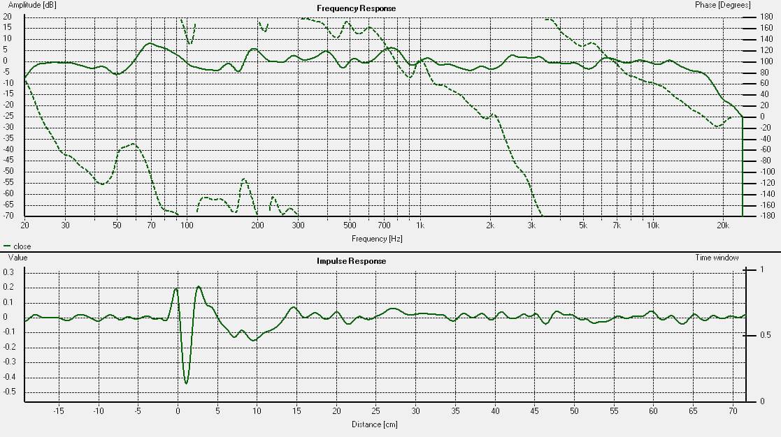

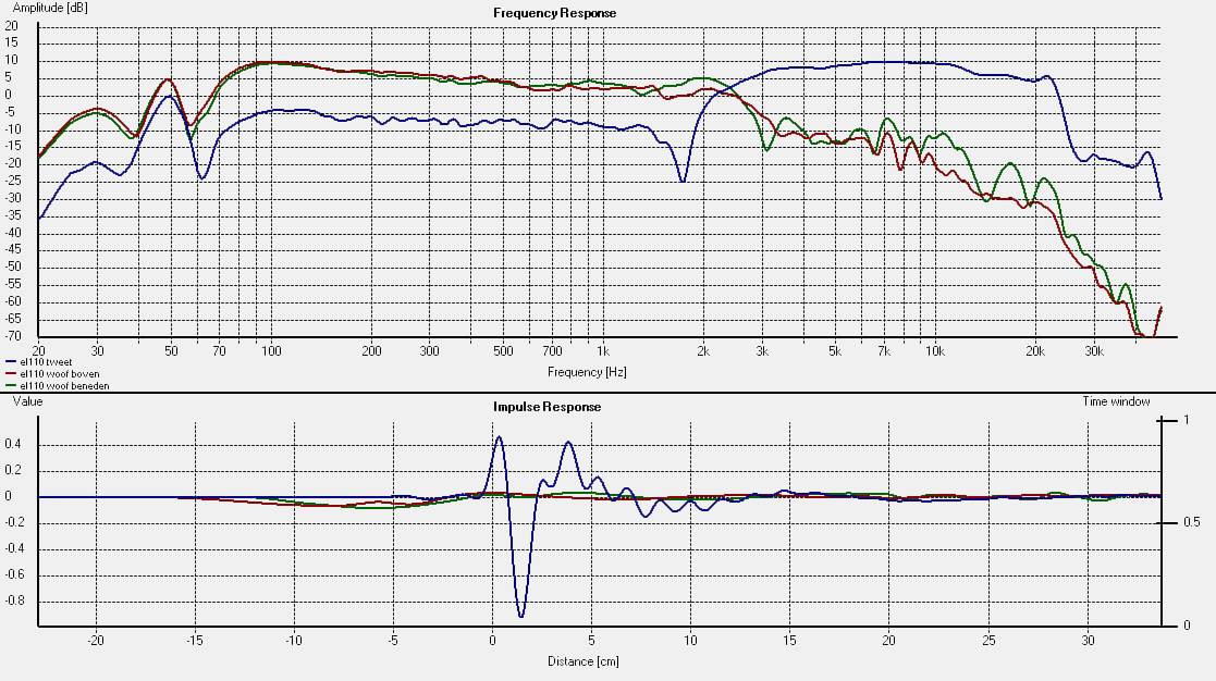

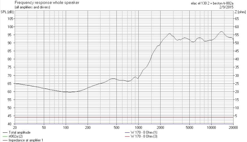

Binnen 5 dagen tweets op de mat vanuit Taiwan, top
Geprobeert SPL trace te gebruiken, lijkt op de e.o.a. manier niet helemaal te kloppen maar komt redelijk in de buurt. Dat in boxsim geladen maar met de faseplot van dew170's mht 12, zal allemaal wel helemaal niet kloppen maar stap voor stap, is allemaal nieuw dit.
Vervolgens de fr met elac filter, denk weerstandje wat verlagen en dan komt alles redelijk in de buurt maar daarvoor moet er gemeten gaan worden... heb ook geen idee onder welke omstandigheden de FR van beston tot stand gekomen is. Grappig dat de piek bij 2500 hz geheel weg valt. Hoe hoorbaar die van 15000 is vraag ik me af (en dus of daar een correctie op moet)
Aanpassen van de speaker gaat wel betekenen dat een evt. originele tweeter er niet meer zo net in gaat zitten... hmmm. En al met al had ik misschien toch voor de 6 ohm versie moeten gaan, we'll see....

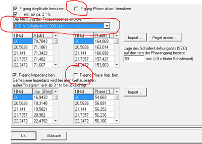

Denk er wel aan dat als je een luidspreker via SPLtrace invoert in Boxsim dat je de volgende instellingen goed zet in het scherm Chassis.
Zo wordt de fase berekend uit de frequentie re cq impedantie respons. Ook de baafflestep moet teruggerekend worden door het din-meetbord op te geven.
Dat wil ie niet, din meetbord is opgegeven, vink ik elektrisch of acoustische fase respons niet aan krijg ik een berekenings error en wil ik calculate RE en LE door impendantie respons geeft ie ook een error, 'gleitkommadevision durch 0'
Impendantie heb ik op 4 ohm gezet, beide faseplots stonden er in van de mht, zie even niet wat er fout gaat.

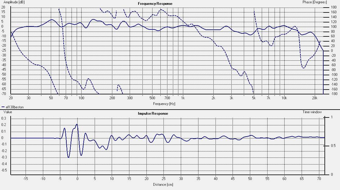

Je kunt eens in de meetfiles kijken of er ergens 0 waardes staan en die weghalen. Je kunt ze gewoon openen met notepad.
Als ik er wat mee speel dan doet ie het wel maar krijg ik weer andere vage dingen... kijken we later wel naar, zelf maar is een impendantiemeting doen of zo.

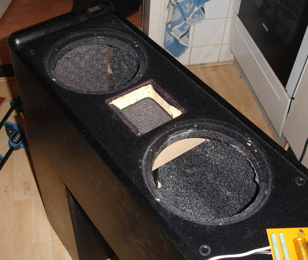

Eerst is zien hoe ik de tweeters er een beetje deftig in krijg.

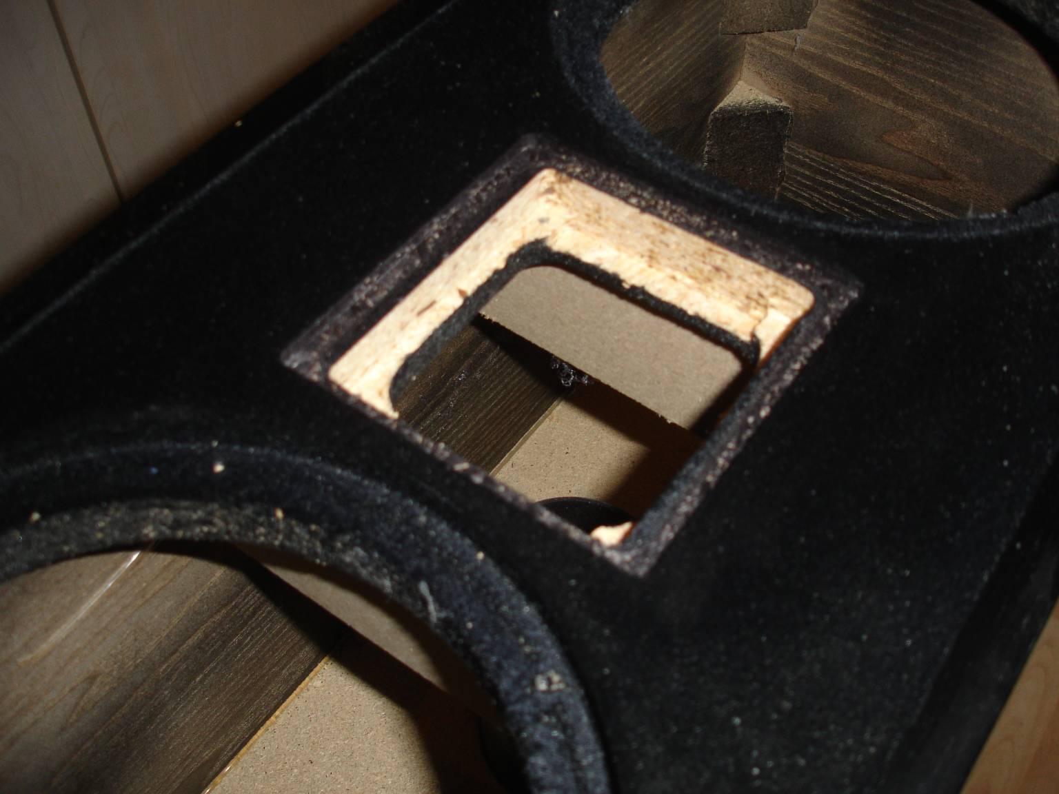

Een beetje progressie...
met 2 lijmklemmen ging het allemaal een stuk beter, niet perfect, in de breedte mm te veel weg gehaald, kniezel die er op let, timmerman zal ik niet worden en al doende.
Had al een paar rubber matjes gehaald, die op maat gemaakt en er in geplakt en onder en bovenin stukje pritex wat ik nog had liggen. Dan wil ik er nog glaswol in hebben. Dit alles in de hoop dat het wat beter zal werken als alleen de BAF die er nu in zat.

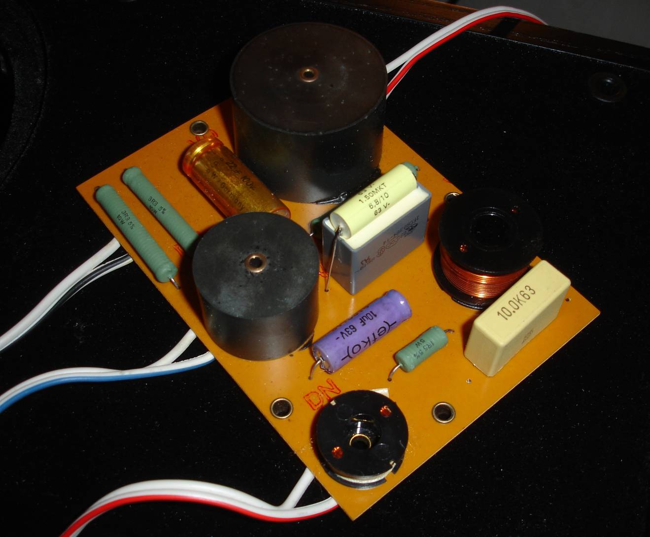

Verder de 2 elko's vervangen die in serie met de tweeter staan.
Moet dan maar gaan blijken of dat alles een verbetering gaat zijn of niet.
Denk niet dat dat het is.
Esr van de elko's is prima, de uF waardes liggen echter wel hoger als opgegeven. Heel goed mogelijk dat ze daar rekening mee hebben gehouden en de waarde nu dus lager uit valt met de 'betere' condensatoren.
10 uF = 13,2 uF en 8,2 uF = 10,2 uF
Dus die waardes even in (de nog steeds niet kloppende) boxim gestopt en waarempel, precies in het gebied wat ik denk te horen scheelt dat een paar db, toen is gespeelt met de afstand baffle > tweeter en ook dat geeft een uitkomst die precies in dat gebied veranderd. Enkelt wel net andersom, i.e. de tweeter die meer voor de baffle zit geeft een lagere output als die verzonken in de baffle zit.
(als ik het goed begrijp leest boxim een positieve waarde als achter de baffle en een negatieve waarde als er voor dan toch?)
Het beinvloede gebied komt iig overeen en aangezien het model niet klopt... klopt dit misschien toch allemaal
We zullen zien.
edit: Misschien handig om het boxsim file er even bij te plaatsen, voor wat het waard is.

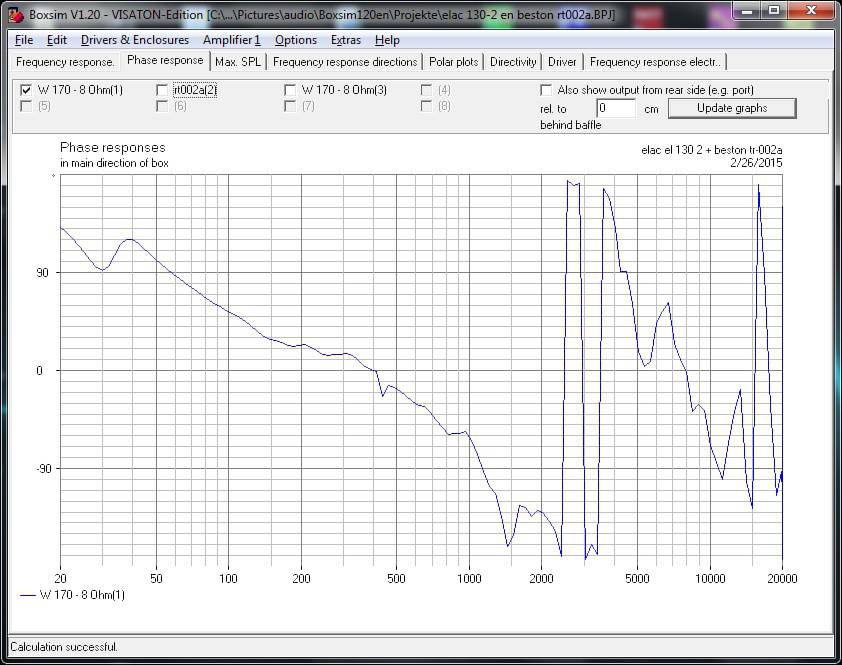

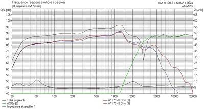

Ik ga gewoon nog even door hoor
Ik zat nl. nog wat met boxsim te spelen en er viel me iets op en ik weet niet wat het is/ hoe het komt en of ik er rekening mee moet houden.
Als je de bovenstaande boxsim file opent dan ziet een woofer fase respons er uit als op onderstaand plaatje. Wisselt netjes op de crossover, schiet omhoog en dan duikelt ie even later weer omlaag en weer omhoog!
Nu had ik dat al wel gezien maar kon er verder geen chokola van maken tot ik net wat met de tweeter CO zat te spelen om te zien wat waar invloed op heeft mbt. de fase en andere orde filter en toen zag ik dat als ik de FR aan ga passen doormiddel van andere waardes ipv. de berekende waardes met een calculator en de juiste impendantie dat dit effekt ook optrad bij de tweeter.
Dat hele fase verhaal lijkt wat ik eerder schreef weer een beetje op losse schroeven te zetten. (knappe FR respons on axis, veel meer valt er niet te behalen) Ten minste, ik weet niet in hoeverre dat fase verhaal belangrijk is en in hoeverre dat beinvloedbaar is met de gegeven middelen.
Filter ik de tweeter 2de orde in dit boxsim file dan loopt de fase prachtig gelijk maar dat kan de tweeter niet aan, met 3de orde leek beter als 4de. En dan kijk ik alleen nog maar naar 1 woofer want anders snap ik er helemaal nix meer van.
En dan moet ik dat nog zien te meten ook, hellup
Tweet er in zetten, meten op oorhoogte, FR afstellen, luisteren, weer afstelen lijkt me haalbaarder voor nu.

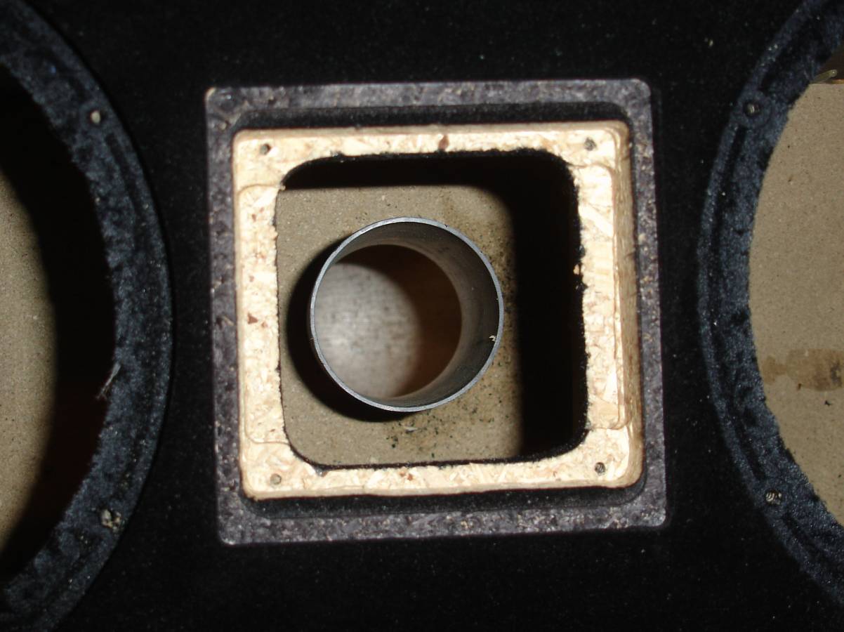

Net andere uit elkaar gehaald en het wordt duidelijk dat ik hier te maken heb met maandagmorgen modellen, 2 kabels verkeerd gesoldeerd op het filter. Dat hadden zij natuurlijk netjes gecompenseerd door de draadjes anders aan te sluiten maar ik niet.
Nu is zien of ik deze tweeter er wat strakker in krijg... en of ik m'n schroeven terug vind.](./images/smilies/eusa_wall.gif)
Dat ging al met al iets beter, iig systematischer. Best lastig tweetertje ook maar hij zit er in. Had het gat natuurlijk in een keer op diepte kunnen maken maar wilde zo weinig mogelijk weg halen, vraag me niet waarom. Buitenste randje even zwart gemaakt met een edding, valt mooi weg. Vind die velour afwerking trouwens best een vinding van elac.
Ook weer beplakt en gevuld, alles nagelopen in beide speakers en maar is neerzetten dan, ff luisteren.
In eerste instantie vond ik het ruk klinken. In originele vorm had ik ze iets hoger gezet met een lichte tilt naar achteren en een heel klein beetje ingedraaid. Aangezien dit em niet werd dacht ik ze is neer te zetten zoals de fabrikant het bedoeld heeft en dat gaf al een aardige verbetering (echt andere beleving), daarna iets meer ingedraaid en zo zijn ze as is al best te pruimen al zitten er hier en daar wat dingetjes in. Even inspelen (hersens ff laten wennen denk eerder
) helpt vaak ook wel wat. Wel erg plaatsings gevoelig dus.
Elk nadeel heb z'n voordeel:
Tweeters liggen iets te diep > plaats voor pakking
Schroeven nog steeds weg > waren toch iets te kort en staken uit, andere voor regelen.
Later maar is pogen te meten, misschien zo al even een 'in room' metinkje doen, da's laagdrempelig
(en uitkijken dat ik de tweeters er niet weer drekt uit knal, lol)
Hmm, dat meten is toch weer wat anders hoor, eindeloos geklooi om input te krijgen, dat werkte vorige keer prima. Arta nog weer even geprobeerd, nope, daar zal ik toch echt even serieuzer mee aan de gang moeten en dat is er nog niet van gekomen.
Affijn, 2 'metingen' die waarschijnlijk net nix zeggen maar goed, t'is iig wat
1 op de luisterplek en 1 close, ongeveer een meter. 1/6de gesmoothed.
Moet eerst is zorgen dat ik een wat stabielere meet opstelling krijg (en beter weet wat ik doe) voordat ik hier mee verder kan denk.
Kreeg vandaag ander geluidskaartje binnen, kapot gekocht, nix mee aan de hand
dus net een beetje mee lopen spelen en weer ff snel holm impulse geprobeerd. Zal wel weer niet zijn zoals het moet maar denk dat er toch wel iets uit af te leiden valt (en begreep dat Jeroen ook zo close range meet, onder andere iig. al zal die de mikrofoon vast niet los in het handje houden
Dus... eerst de EL 110 die ik inmiddels weer had neer gezet, daarvan alle units los gemeten op iets van 2 cm afstand om vervolgens hetzelfde te doen met de EL 130's.
Bultje op 2,5 khz en lijkt wat te laag te crossen. Waarom de woofers allebei een dip laten zien op 1600 hz is me niet duidelijk, varieren van meetafstand maakte iets uit, niet veel.
Geeft iig een beetje richting al dacht ik dit ook al te hebben gehoord inmiddels. Had het verschil in woofer respons eigenlijk iets groter verwacht.
