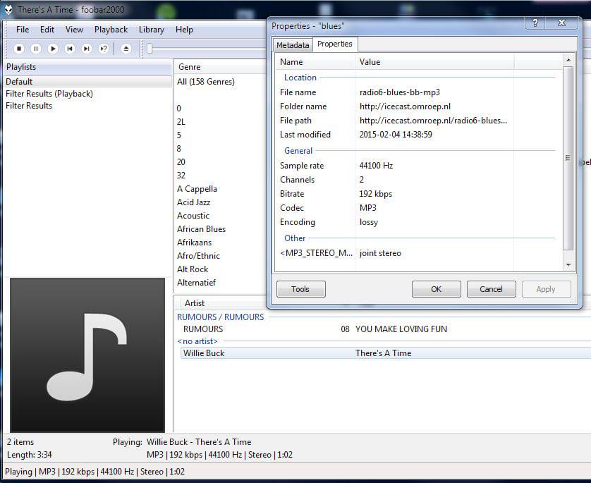

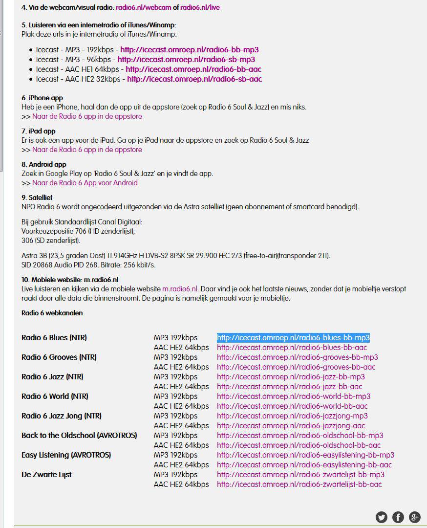

Bij de radio gezocht, dit gevonden met de browser.
En dan het geselecteerde in de locatie gezet.

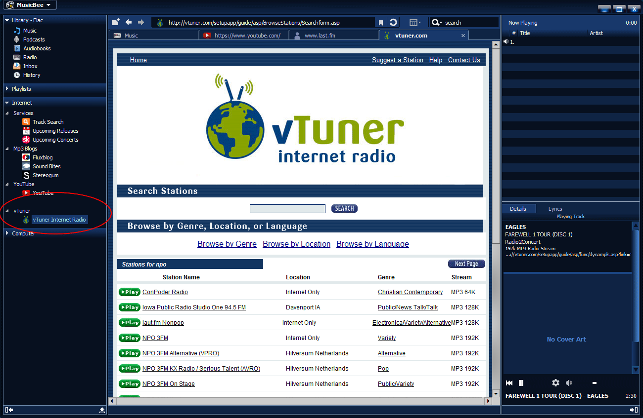

Ik gebruik deze: http://vtuner.com/setupapp/guide/asp/Br ... rtpage.asp Heb hem ook als appje op mijn iPod staan.
Als je op play klikt speelt ie af met de Windows default player (waar je browser op staat). Als je op de stationsnaam klikt met de rechter muistoets kun je de url kopiëren en plakken in je favoriete player.
Ik gebruik MusicBee als player en heb hem aan mijn bookmarks toegevoegd (links):

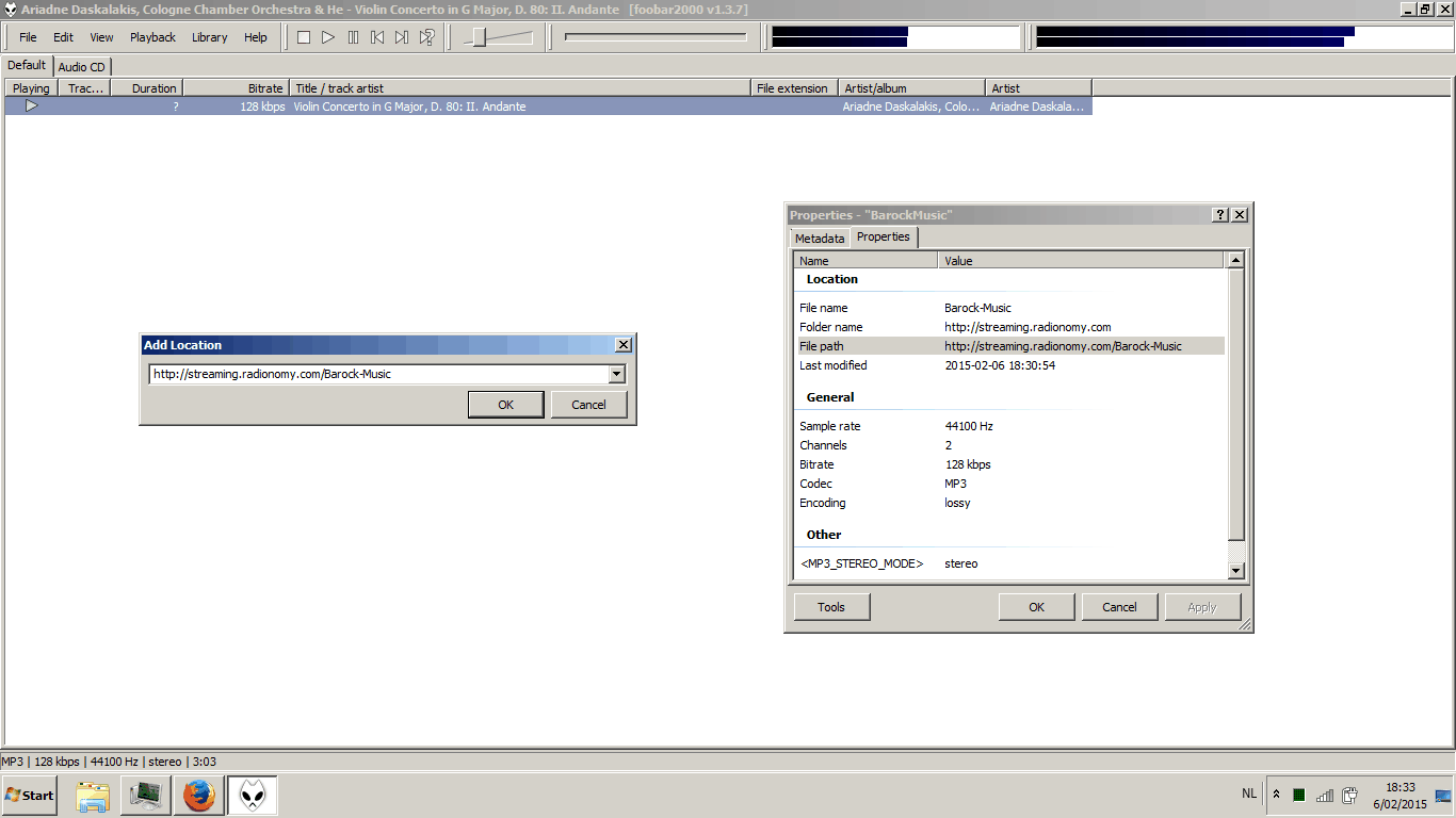

Ik heb het een en ander geprobeerd in Foobar via add location maar nog niet gelukt, ga vanavond eens verder proberen.

Als je een speler in Foobar open hebt staan kun je met de rechter muisknop op de lijn klikken, dan onderaan op properties en hier ook het tabblad properties openen. Nu kun je de url copieëren en in "add location" plakken.
