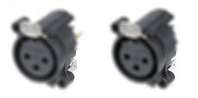

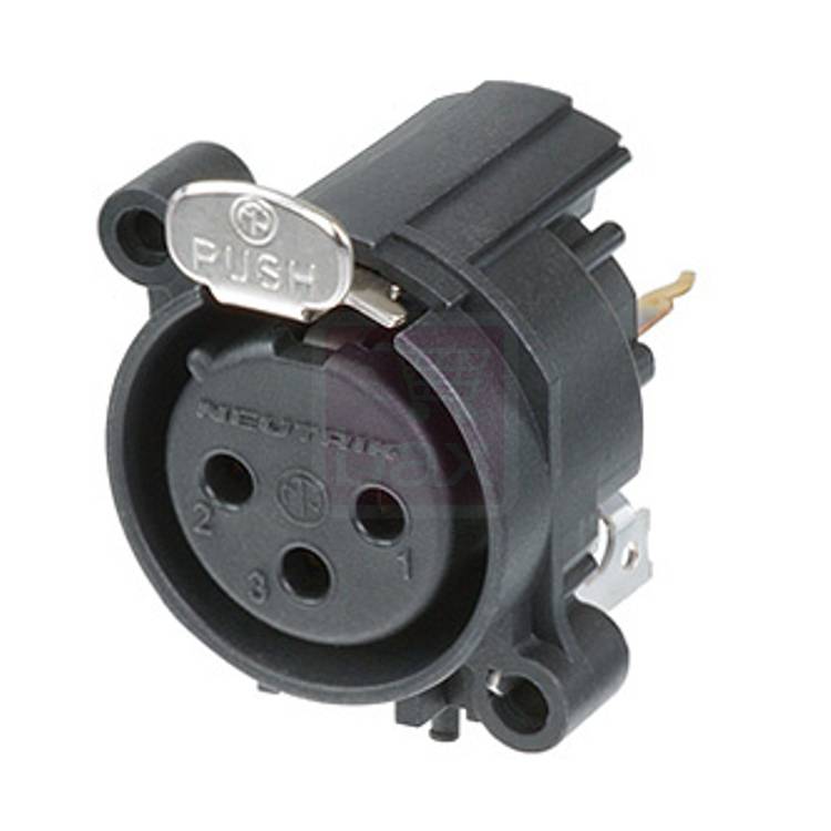

Wat je ziet is dat pin 1 is doorgelust naar een pin die contact maakt met het chassis. De één heeft het wel en de ander niet.
Dat zou betekenen dat er voor het ene chassisdeeltje geen mogelijkheid is om hem te onderbreken behalve dan door hem door te knippen en weg te buigen.
En dat willen we natuurlijk niet :mrgreen:
Kijk maar eens goed naar bijgevoegd plaatje

Deze er ook maar effe bij
Berichten: 28468
Re: Welke XLR chassisdelen gebruiken?
Hee verrek, inmiddels zijn ze bij Neutrik ook al de weg kwijt..... :rofl: :rofl: :rofl: :rofl: :rofl: :rofl:
Maar even kort door de bocht, of je knipt hem weg als je hem niet nodig hebt of soldeert een draadje als je hem wel nodig hebt. Overigens zijn de links die je aangeeft de plastic fantastic uitvoeringen.......
