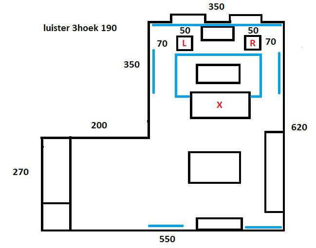

Ik zal er is mee aan de gang gaan. Misschien is het volgende dan wel een leuke illustratie van wat jullie zeggen, ik liep er iig tegenaan en snap er eigenlijk geen jota van.
Koop eerst deze: http://www.elac.de/en/archive/archiv_pr ... hp?f=49901
Daar is die meting mee gedaan.
Vervolgens koop ik deze: http://www.elac.de/en/archive/archiv_pr ... hp?f=50221
Zelfde opstelling, veeel minder (subjectief) bas ,en die dingen zijn nagenoeg hetzelfde. Moest ze ook lager neerzetten maar daar kan ik nog wel een verklaring voor bedenken (of ie klopt is een 2de :))
Anyhoe, meten is weten, blijft appart spul :think:
Edit: Tekeningetje:

Ja dat is vreemd misschien toch een iets andere filter opzet.
Je hebt wel een mooie symmetrie zo ,als je meer laag fijner vind kun je ze ook iets meer in de hoeken zetten en dan wat indraaien.

10 cm naar achteren en 6 cm meer naar de zijwand en boem, bas terug, bizar :)
rikpost
Berichten: 2487
Locatie: Heinenoord
Re: In room metinkje
Bericht door rikpost »
Leuk hoe dat werkt he :idea:
Zet maar eens een test toon op met een frequentie van 50 hrtz.
En loop maar eens rond in je kamer het zal je verbazen wat een verschillen in amplitude je waarneemt.
Zo krijg je ook een beetje idee wat de ruimte met het signaal doet.
