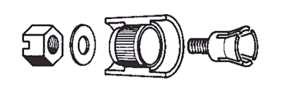

Re: wat zijn spantang knoppen????
Hoe moet ik dat nu weer uitleggen ...heb er zat liggen.
Zijn messing bussen met een sleuf erin gefreesd.
Die schuif je over de potmeter as. Er zit een moertje bij om ze aan te draaien.
Eenvoudig gezegt, de as van de potmeter wordt vastgezet als een boor in de boorkop.Aanspannen gaat met een moer onder een afdekkap voorop de knop.De as moet wel binnen (on)redelijke grenzen de juiste doormeter hebben.
Voordeel tov een schroefje opzij is dat de knop steeds mooi in 't midden zit.

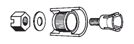

Berichten: 36764
