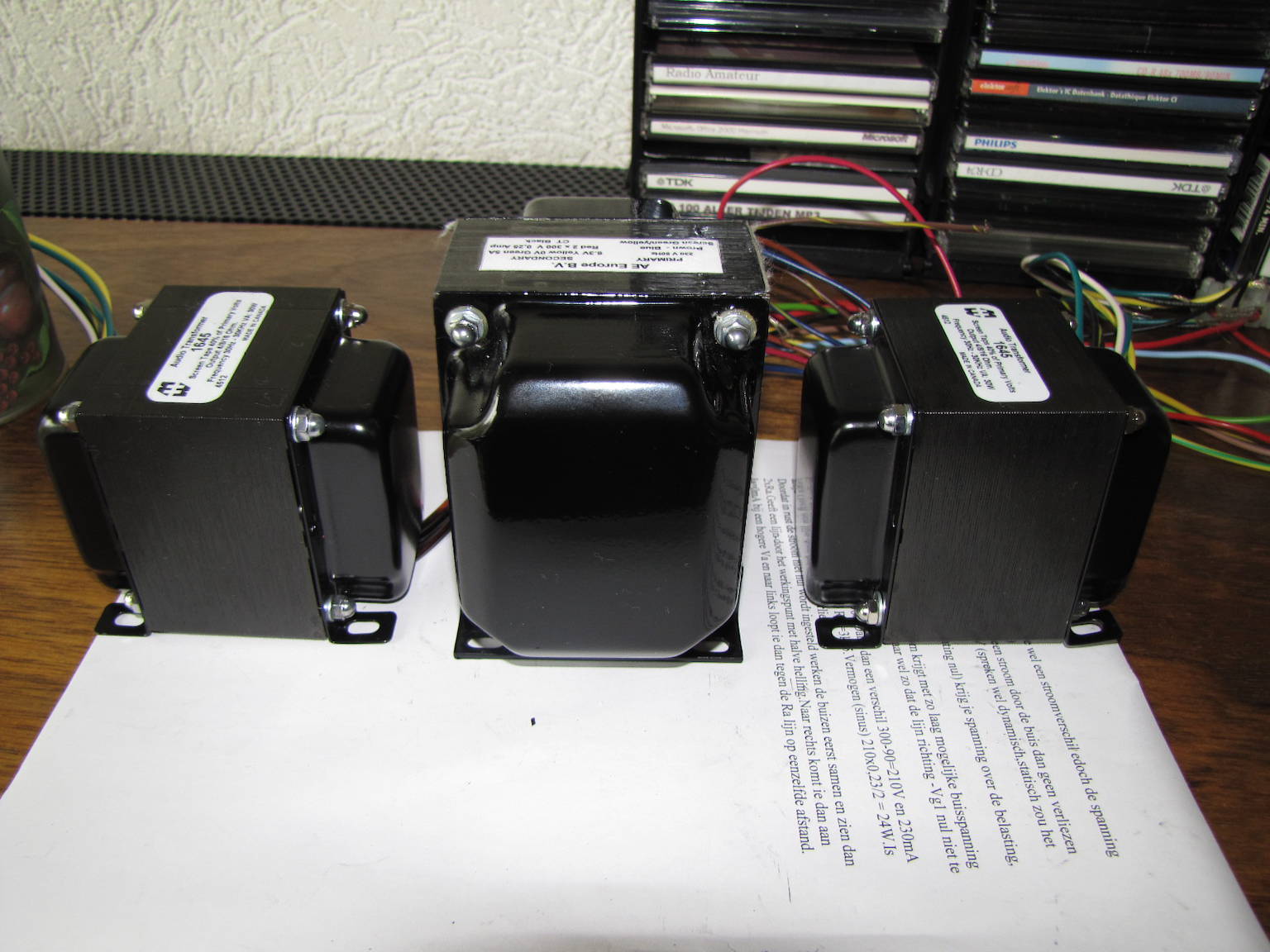

Daar ik stilaan een beetje voel dat ik verkeerd doe om in een forum topic van een ander vragen te gaan stellen
Ik heb de trafo van Dick Best de AE28365 en 2x de Hammond 1645
Het eerste wat ik tegenkwam in de boeken en online artikelen is het magnetisch veld er om heen en de richting
De trafo,s moeten 90 graden t.o.v. van elkaar gedraaid staan
OK heb ik gedaan en gesnapt waarom
Is er nog een minimale afstand tussen die trafo,s nodig zoja welke afstand ongeveer ? 2 cm is dat genoeg
ik kan daar helaas niets over vinden Er is waarschijnlijk wel een ingewikkelde berekening er voor
Maar dat is niet mijn sterkste kant
is er een ezelsbruggetje voor ?
of iemand die zijn ervaring daarover kwijt wil hier ?

Hallo Bert,
Je bedoelt denk ik de voedingstrafo en de UGT's: mijn ervaring, niet erg kritisch. Wel dat je ze 90 graden draait tov elkaar. Als je 2cm kunt halen is dat genoeg, moet goed gaan.

dat staan ze ruim Tnx Barry :goedzo:

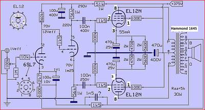

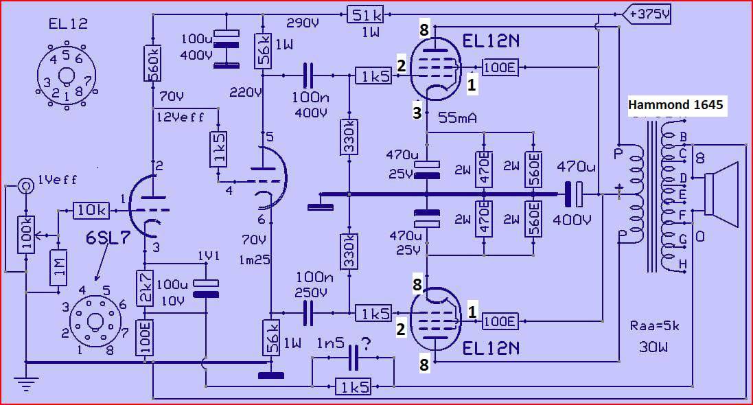

Ik heb het schema van Anne wat aangepast maar dat kan je makkelijke herkennen

Waar heb je die pennen nr. van de EL12 vandaan ? Een ander voetje of zo ?
Voor de Duitse voet klopt 't in eider geval niet :o .
En de onderste heeft twee nrs.8 :shock:

het schema met voetje is nagezien en in het handbook Tubes Muiderkring Anne
De afbeelding van de voet had ik gejat uit jouw topic Anne
Ik beken schuld
had ik misschien eerst moeten vragen aan je
Maar het is nu gecorrigeerd , ook de 2x nr 8 op het schema is gecorrigeerd
Kost geen papier i.i.g. :mrgreen:

@Anne, ik mis nog een (veiligheids)diode tussen stuurrooster en kathode van de macropodidae-schakeling.
Nog een speciale reden?
Re: Bouw Eindversterker met EL12 (ontwerp Anne )
Is misschien wel nodig, weet welke voeding het deze keer gaat worden.
Aat waar moet ik dan tussen plaatsen incl polariteit ?? als beveiliging
een diode zijn de kosten niet :D

Dit is mijn Transformator opstelling

Onderlinge stand trafo's is wel goed zo.
Een 820 ipv 830 gaat wel eenmaal op spanning.Bij 't inschakelen liever de 830 , hoewel al je 'm toch hebt liggen, zou best kunnen meevallen.
Het zit 'm in de, in het begin hoge spanning over die tor, C na gelijkrichter zo op spanning en de versterkerkant langzaam omhoog.Op dat moment mag er niet veel te stroom lopen.

en ook voor de diode plaats in de kangeroe
ik las op een andere ontwerper die had een trim potmeter in de anode zitten om het wissel stroom nivo gelijk te kunnen stellen met de kathode
http://www.home.zonnet.nl/wolfmidas/ima ... terker.gif
De eerste buis neemt de versterking en de fasedraaiing voor zijn rekening.
De fasedraaier is de bekende Kangaroe schakeling welke hier netjes hoogohmig afgesloten wordt.
Dit i.v.m. het feit dat de anode impedantie flink afwijkt van de kathode impedantie.
Het instelpotje R9 dient om het AC signaal aan de anode en de kathode precies gelijk te maken.

Ik heb een voltmeter aangesloten op de UGT. Je kan dan de instraling meten van de voedingstrafo.

Ik zou een klein speakertje aansluiten op de 4 8 of 16 Ohm's aansluiting.
gehoor zegt meestal meer dan een volt meter

Misschien is het zelfs nog beter om een koptelephone erop aan te sluiten dan hoor je het nog beter

Klopt. Moet je doen: het is een leuk experiment en vrij makkelijk uit te voeren.
Dan weet je zeker dat het met jouw trafo orientatie goed zit :)
