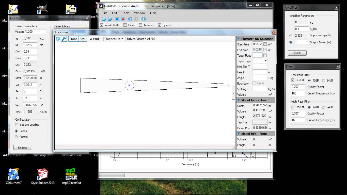

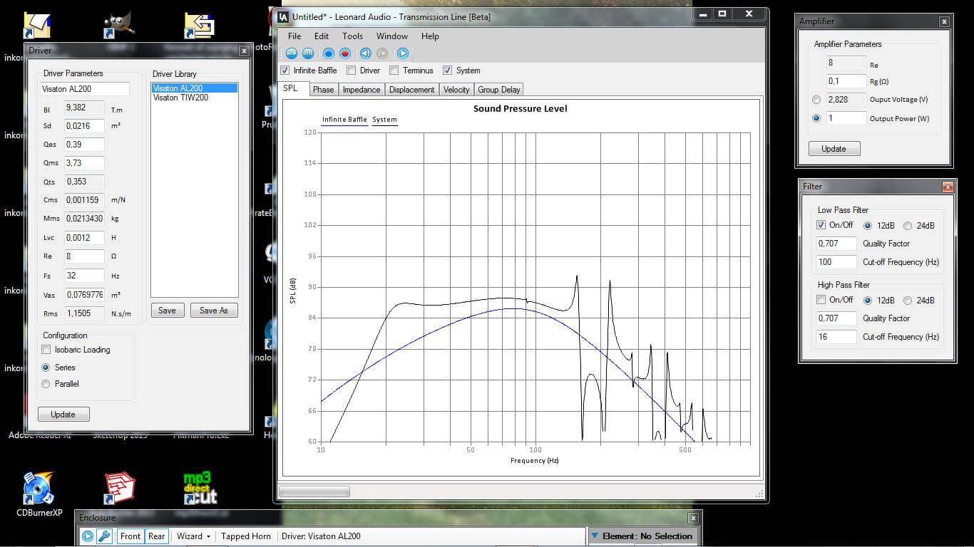

Stel we moeten de AL200 als basdriver gebruiken (geen vragen over het hoe en waarom dus) en ik wil alles overwegen, nu heb ik zelf in 'Leonard Audio - Transmission Line' de gegevens er eens ingeklopt;
Ik heb als begin oppervlakte 2xSD opgegeven, is dat goed?
Ik heb als eind oppervlakte 1xSD opgegeven, is dat goed?
Ik lees dus nu bovenstaande tekening en grafiek af, lijkt me niet slecht?
Eventueel suggesties voor BR of gesloten en waarom zijn welkom trouwens O:)

wouter schreef:
2x Sd naar 1x Sd over 1/4 van fs golflengte
Blijkbaar had ik dat dus ergens goed onthouden :D
Maarrrr 1/4 van fs golflengte is dan (lambda = v/f > 340/32 = 10,625m) dus 10,625/4= 2,656m
Wat weer vrij redelijk klopt met de 2,67m die ik in de tool tevoorschijn toverde :mrgreen:

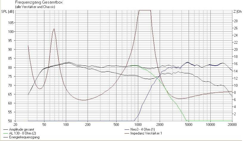

Moet er wel bij zeggen dat ie afgelost wordt naar t mid door deze monitor;
Wordt meer een soort sub dus :mrgreen:
