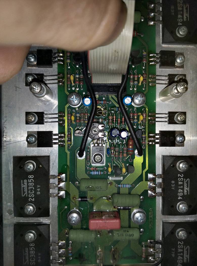

Beste forumleden,

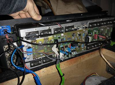

Ik heb onlangs een Hypex A1500 versterker gekocht om deze te gaan gebruiken voor mijn subwoofer. Het geheel was in een kist ingebouwd en deed het prima.
Toen ik thuiskwam en de kist openmaakte, trof ik een ellende aan van solderen en kabeltjes doorverbonden, plakband en dergelijke troep.
Nu wil ik graag de versterker weer fatsoeneren, maar heb even jullie hulp nodig...tenminste hoop dat iemand mij kan helpen.

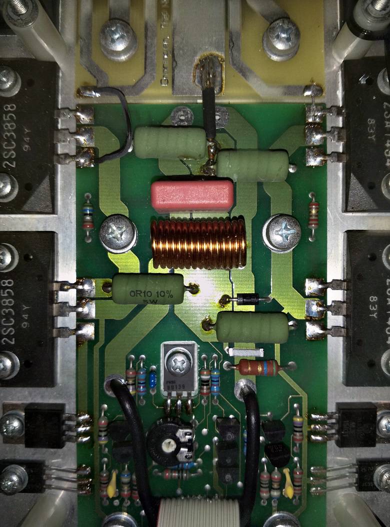

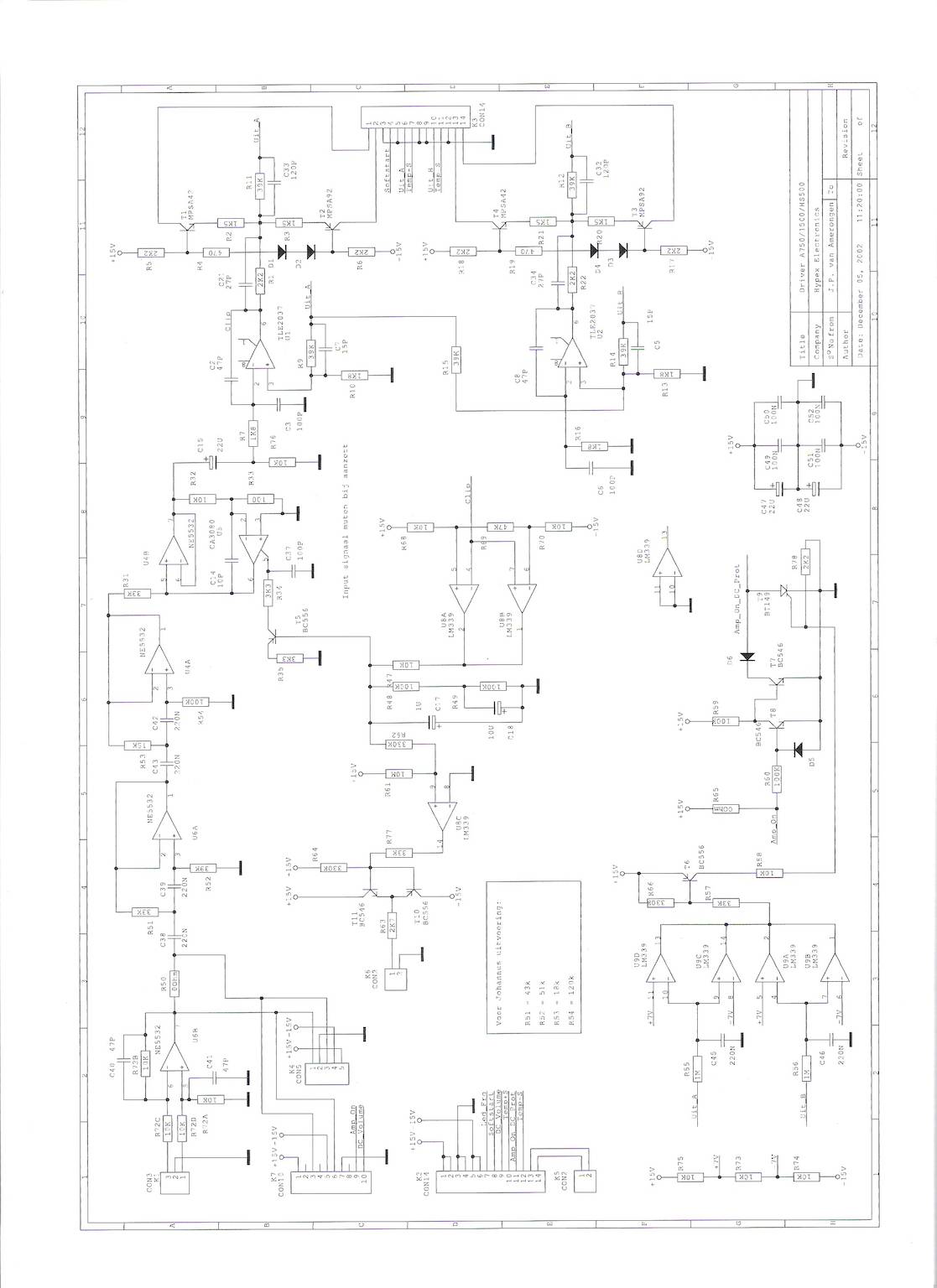

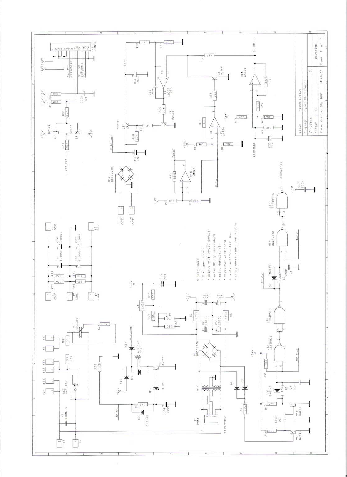

In de versterker zit een optionele crossover print geinstalleerd(bovenste print in de foto), aangezien ik deze niet nodig heb wil ik deze eruit halen. De crossover frequentie kan ik via mijn processor instellen.

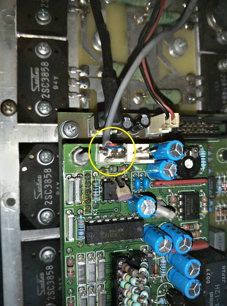

Echter zit op deze crossover print een grijze kabel gesoldeerd van de "gain" ........weet iemand waar deze kabel moet komen op de orginele(onderliggende print) ? (zie foto 1)
Daarnaast zie ik een connector, althans wat er nog van over is....waar is deze voor, weet iemand dat? (zie foto 2)

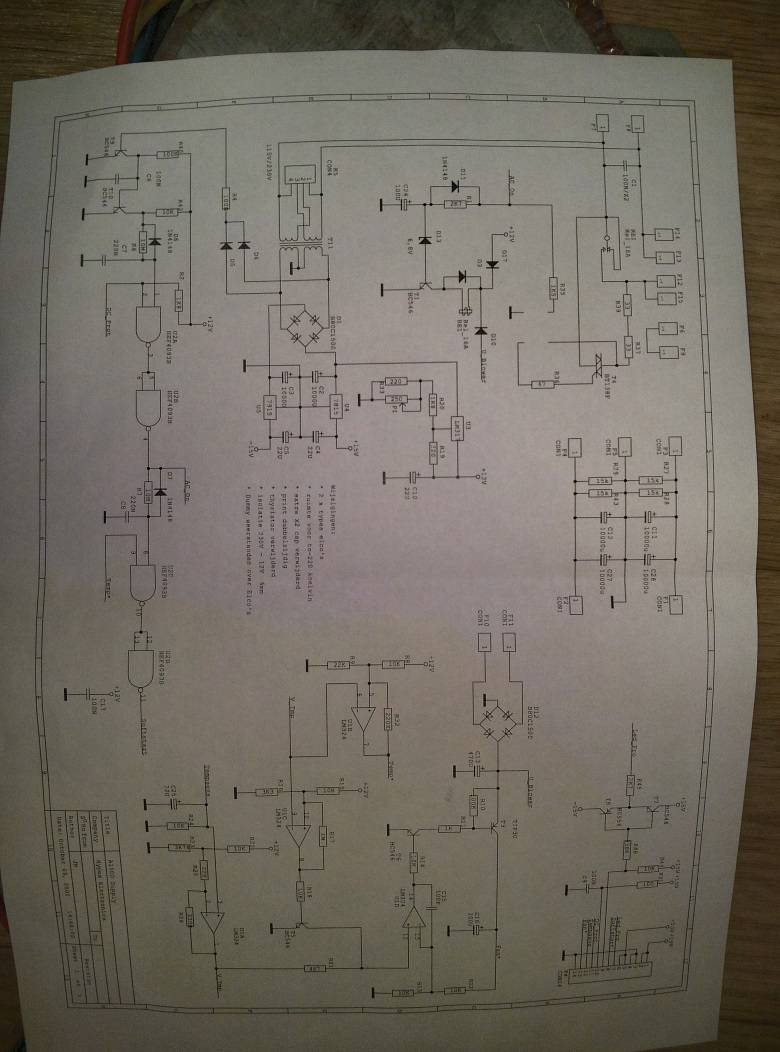

Ik heb de schema's erbij, maar kom er niet echt.....graag jullie hulp

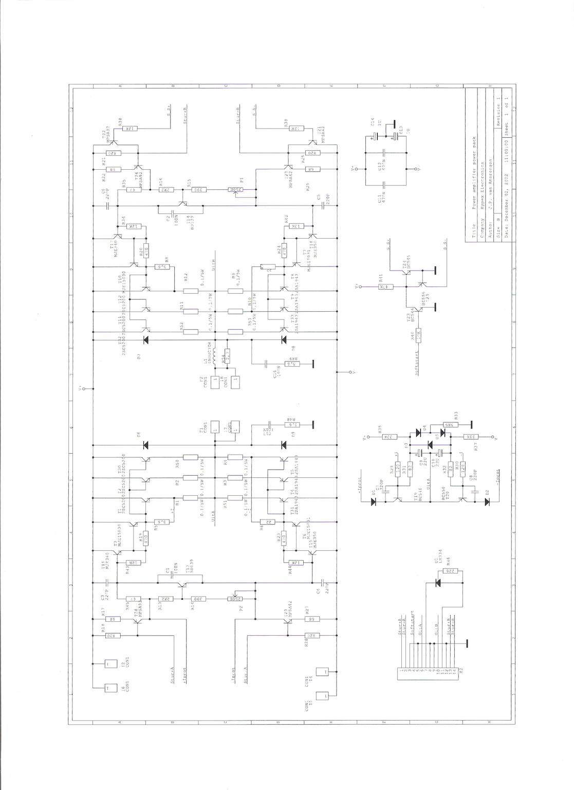

Nostalgie! Helaas zijn de schema's nét niet leesbaar, kan je wellicht iets duidelijker foto's plaatsen?
Re: Fatsoeneren/opknappen Hypex A1500
Op het schema lukt 't me niet de tekst bij de aansluitingen (o.a.)te ontcijferen.
Van een optie valt dan ook niks te merken.
Kan wel zeggen dat de versterker begint met een diff.ingang en daarna een laag-af waarvan ik schat iets vanaf 40Hz.
Dus voor een subwoef zal dat wel anders moeten.

Zou uit mijn hoofd; de filter print moet je er zo af kunnen halen. Dan zit er op de grote stuurprint (enkelzijdige PCB) ergens een linkje die opengeknipt is. Als je daar een foto van kan maken wijs ik het zo aan. Deze link weer herstellen en dan via de female XLR kan je zo signaal erin stoppen, ongefilterd. De tweepolige connector is de aansluiting van de ventilator. Mogelijk heeft de laatste gebruiker de ventilator direct aangesloten. Volgens mij zit er een temperatuurgeregelde ventilator in, die altijd langzaam draait en wanneer de amp warmer wordt gaat hij harder draaien. Het voordeel hiervan was ook dat in een grote subkast (JMP dual 18"... :wink: ) de ventilator dan niet meer zo stond te ' klapperen'...

In het geel gearceerd zit de link...

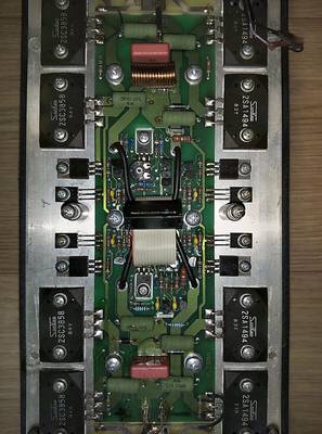

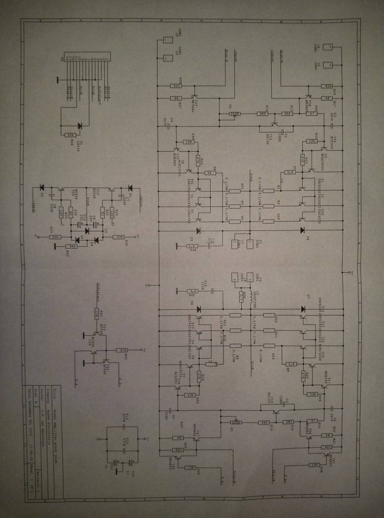

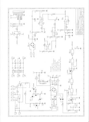

Bij deze nieuwe foto's van de print en schema's.
Jan-Peter bedankt voor de snelle hulp en de fan zit inderdaad rechtstreek aangesloten nu, was dat ook een optie om te kiezen?
Ik ga een nieuwe molex connector op de print solderen zodat de fan weer gewoon temperatuur gestuurd is.

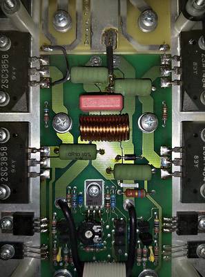

En deze zit net onder de crossover print. Of de crossover print uit emmen komt weet ik niet, maar kan mij goed voorstellen dat je de versterkers zo niet uitleverde hahah...wat een chaos heeft de vorige eigenaar er van gemaakt.

Op de enkelzijdige print moet je een link solderen op de plek van R56. Dan moet hij weer helemaal functioneren. Aangezien het een enkelzijdige print is zou ik aan de onderkant nog even checken of er geen losse verbindingen zitten. Door trillingen kan dit wel eens gebeuren. de twee-polige Molex connector op lange zijde is inderdaad de ventilatoraansluiting.

Bedankt jan-peter voor de info. Wat bedoel je precies met link?
En waar komt de kabel gesoldeerd te zitten van de gain knop? Dat is een 2 aderige...?

Laat ik ook 's een cent in het bakkie doen :sure: (of was't zakkie ?)
Die link is niet iets gevaarlijks :lol: ,is een doorverbinding die gemaakt moet worden nu de toevoeging eruit ligt.
Dat is bij de gele vlek van het plaatje van JP .Op 't schema heet ie R50, moet een draadje worden.

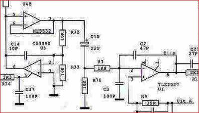

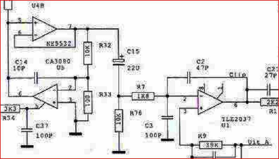

Eigenlijk zie ik geen voorziening voor een volume regeling.Als je er een in wil hebben kan dat met een potmeter ipv R75.
Ten minste dat maak ik er van, niet erg leesbaar.Vanaf U4B pin 7 dan C15 en daarachter een weerstand van 10k.
Die 10k vervangen door een log.potmeter met R7 aan de middelste aansluiting, niet meer aan C15.

In het schema zit er een 0 ohm weerstand genaamd R50. Echter op de print (zo uit mijn hoofd) is de positie van de 0 ohm weerstand R56. Het lijkt erop dat het schema niet klopt met de print...
Als je in het schema kijkt zie je een buffer opamp en die is met een 0 ohm aangesloten op de rest v/h circuit. Als je de optionele filter print gebruik dan gaat van buffer opamp het naar de filter print en gefilterd gaat het weer terug naar de rest v/h circuit. De link (of 0 ohm weerstand) zat er dus in om dit circuit open halen zodat je de filterprint er tussen kan zetten. Dus simpelweg draadje solderen op de plek van R56 en dan moet het werken.
De volume instelling was alleen mogelijk met het optionele filter. Zonder filter heb je geen volume instelling. Tenzij je natuurlijk dit erin gaat solderen. Ik zou hier wel even voorzichtig mee zijn, het is natuurlijk wel een krachtige versterker. Als er iets misgaat dan breng je je speaker zo om zeep. Ik zou het gewoon zonder volume instelling doen. Volume moet je via je source regelen.

Wat de volumeregeling betreft, zou zo moeten werker, echt niet moeilijk... maar
de print en het schema komen verre van overeen.Het begint al met "is het R50 of R56" maar dan twee regelpunten die niet op het schema staan, de LM339 =4x comp. (twee stuks) nergens te vinden,wel één (twee?)LM393 =2x comp.Ontbreekt dan wel iets bij gebrek aan comparators.
Geprobeerd om wat terug te vinden maar de verwijsnrs. zitten onder de onderdelen,niet te zien.Speurtocht naar de R75, de 10k waar de potmeter zou moeten, leverde niks op.Toch niet op de foto.
Wil niet zeggen dat 't niet kan, maar wordt zoeken.
