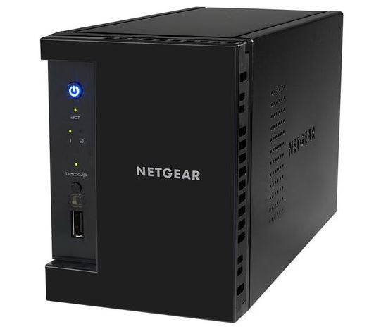

Een NAS ( Network Attached Storage) of wel een zuinige mini PC die de bestanden kan beschikbaar stellen via het netwerk.
Dat kan heel makkelijk met een NAS die dan de Squeezebox software al aanwezig heeft met een app of een toevoeging die op die nas mogelijk kan worden voorzien zoals die er wel zijn bij de bekende merken.

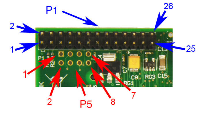

De Raspberry Pi is wel een goede speler, zeker i.c.m. de verschillende I2S Dac-jes die er tegenwoordig zijn.
De standaard, zeg maar eerste Raspberry had nog geen aansluiting (P5 header) voor de pinnen die nodig zijn voor de HiFiBerry uitbreidingen, en de verschillen anderen die er inmiddels voor zijn ontwikkeld. Als je dus 2e hands koopt wel even opletten.
Dit is een extra set pinnen die later zijn toegevoegd en nu bij de Raspberry B+ inmiddels zijn geïntegreerd in het totaal van de pinaansluiting.

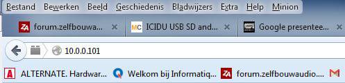

Door nu te achterhalen hoe je nu je Raspberry benaderd kun je kijken naar een aantal dingen.
Hij kan/moet zichtbaar worden in je netwerk.
Het IP adres ( identificatie nummer van een computer in een netwerk).
en dan met behulp van de webbrowser als Firefox of Internet Explorer, Chrome enz. dat IP adres invullen.

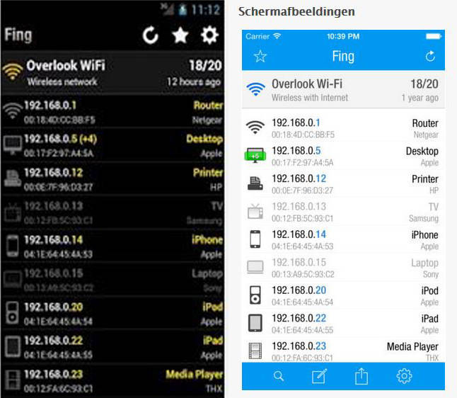

Dat IP adres is ook wel te vinden met behulp van je router, maar wat voor veel mensen een openbaring is met FING.

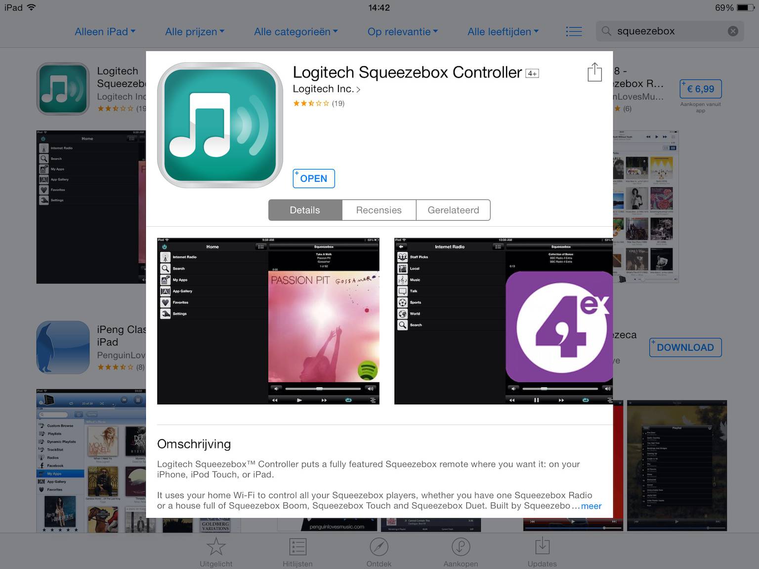

Een App voor Android en Apple, dus ook voor de Apple fanaten. :D
Of een klein programmatje wat hier te vinden is,http://www.advanced-ip-scanner.com/nl/ helpt je ook uit de brand.

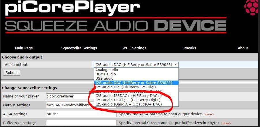

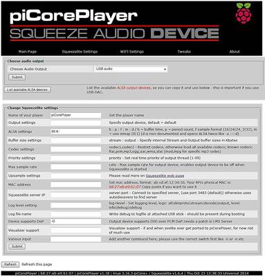

Met behulp van je IP nummer in je webbrowser krijg je dan deze pagina te zien.
Wat je dan te doen staat is duidelijk, kies de toegepaste uitbreiding en sla hem op.
Na een reboot zou de zaak klaar moeten zijn op dan de koppeling van de Squeezebox speler met de bestaande LMS server na dan.
Gebruikelijk is dat de piCorePlayer de Server automatisch vindt.
Heb je nog geen LMS ( LogitechMediaServer) in je Netwerk dan zal dit nog niet werken

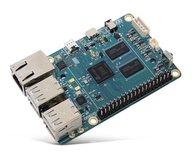

Odroid
De Odroid U3 is een Quadcore miniPC die ook werkt op de verschillende versies van Linux, en daarmee ook weer een mogelijke kandidaat voor een streaming audio player.
Dat dit apparaatje al aardig populair is, is mede te danken aan de prijs uiteraard.
Nog geen 70,--, en moet er wel nog het nodige bijbesteld worden als mogelijk een behuizing en/of voeding die een behoorlijk afwijkende maat heeft voor wat betreft het stekkerformaat dat niet zomaar overal te krijgen is.
Hohlbuchse 2,5/0,8 mm, + innen
http://www.pollin.de/shop/cp/odroid.html
Het blijft wel een heel snel mini Pc'tje dat ook nog eens word ondersteund door een combinatie van een ervaren Duitse ontwikkelaar van Squeezebox en en paar jongere enthousiastelingen.
Zij hebben nu dan dit verder geoptimaliseerd naar de laatste versie van Ubuntu,( is een Linux distributie) en de SqueezeLite versie (is dus de Linux Squeezebox software) die dan ook nog eens via een eenvoudig te benaderen webinterface en scripts, de zaak goed actueel houden.
Met dan de keuze van de laatste versie van de LogitechMediaServer en de Squeezelite versie is het mogelijk dan ook DSD af te spelen, en ben je in het bezit van een DSD DAC, dan zal die dat ook als 1 bits bestand afspelen, zoniet, dan word dit door de MiniPc direct omgezet naar een bestand van 24/174 en zal dit door de conversie niet of nauwelijks te merken zijn in snelheid.
De opzet van de processor voor de Odroid is gelijk aan de Raspberry, en het maken van een bootable/opstartbaar kaartje is dan ook gelijk aan de Raspberry.
Met behulp van de SDCard writer/reader een kaartje maken met behulp van dezelfde software als Win32imager en dan kiezen voor de mogelijk nog uit te pakken .zip file van MAX2PLAY.
Omdat de Odroid een bijzonder snelle jongen is, komt de keuze voor de MicroSDcard wat preciezer, dat moet wel duidelijk een class 10 zijn, zodat er ook een vlotte opstart mogelijk is, bij mij was het niet lekker lopend te krijgen met een langzamer kaartje, en heb nu dan zelfs een 16 Gb, en dat loopt lekker.
Je kunt het kopen op een kaartje of downloaden.
http://shop.max2play.com/de/8gb-microsd ... __store=de
Mede door de snelle werking kan deze opzet wat makkelijker gekozen worden om dat te benutten als Server met een USB schijf, en er zijn nogal wat mensen die het niet via een NAS willen, of anders, en dan is de Odroid een uitstekende kandidaat, maar ook als speler tegelijkertijd, zodat de totale muziek installatie uit niet meer dan uit 2 delen bestaat.
De MiniPC en de HD, in het netwerk, en dan kan het totaal spelen met behulp van een tablet of smartphone.

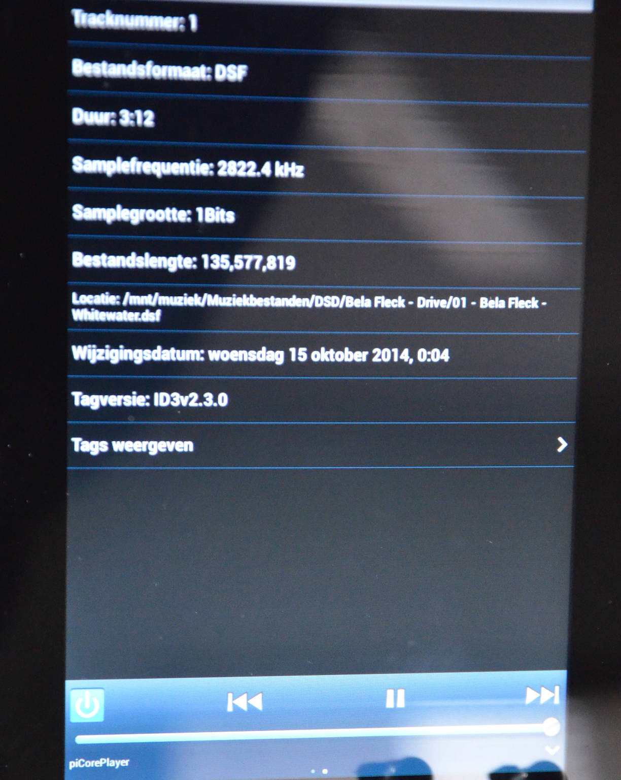

Ik heb op 16 oktober samen met Speakerkits en deze opzet (en DSD materiaal) een demo gegeven bij de AOB Brabant, en daar was er de nieuwe Marantz HD-DAC1 aan de Odroid verbonden.

Na een nog niet eerder gedane opzet een verheldering van het wat en hoe met de Odroid.

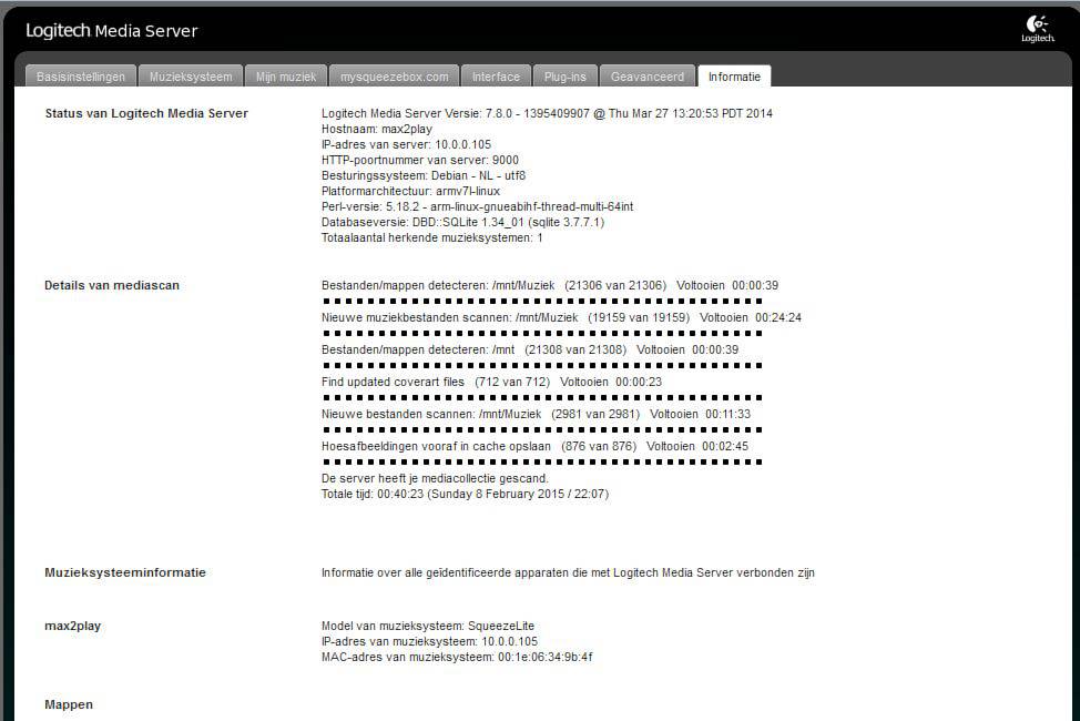

Het werkt op zich heel erg goed, en samen met een verbinding met 2 Nassen in 1 opzet nu dus ook goed werkend gekregen.
Maar wat nu duidelijk is geworden dat wanneer je DSD selecteert om af te spelen met de Odroid als server met b.v. LogitechMediaServer versie 7.8 of 7.9 Nightly Build, dan gaat het DSD afspelen dus niet, dus server en player voor DSD op de Odroid gaat niet, verder alle andere MP3 en 24/192 prima. :sure:
Bij een opzet zoals ik hier meerdere LMS servers heb draaien op verschillende machines, kon ik die verschillen constateren.
Dus Odroid als player en server geeft geen optie voor het afspelen van DSD in de nu huidige versie met Max2Play als OS software.
Ben er al mee bezig geweest om andere versies van Ubuntu er op te zetten, maar nog geen stabiele situatie kunnen creëren.
Dus als speler met de server actief is prima werkend , maar DSD geeft problemen.
Dat is niet het geval bij gebruik van Vortexbox, maar dat werkt dan alleen op een Intel X86 PC. :(

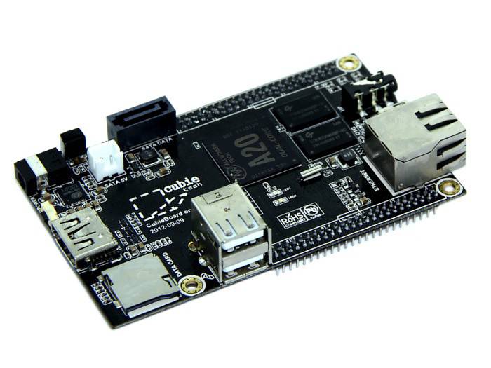

Het Cubieboard is een MiniPC met een wat uitgebreidere set aan mogelijkheden, naast de bekende ARM processor, dan de aanwezigheid van NAND geheugen, wat feitelijk werkt als een SSD schijf maar dan wel nog een stuk directer, en de mogelijkheid om er een SATA schijf aan te hangen.
Naast dan de snelheidsverschillen met de Raspberry Pi van de Processor, 1 GHz van de Cubie tegenover 700 MHz RPI, en het maakt dan ook wel wat uit dat i.p.v. 1Gb geheugen voor Cubie, er dan nu 512 Mb werkgeheugen op de RPI zit.
Het eerste Cudieboard was voorzien van een A10 processor, terwijl de huidige Cubieboard 2 werkt met een A20, een Dualcore, 2 voor de prijs van 1.
En de duidelijk grotere broer dan met nog meer uitbreidingsmogelijkheden, de Cubie Truck, ook wel de Cubieboard 3 genoemd.
http://www.antratek.nl/cubietruck-kit-d ... d-computer
En de volgende generatie staat al weer te trappelen, maar dan met 8 processorkernen is al in een beta stadium, en zal waarschijnlijk op 30 oktober te verkrijgen zijn.
http://cubieboard.org/model/
Hebben we dat nodig voor muziek afspelen, nee dus, de A10 speelde al met gemak de DSD files af.
Waarom zou je dan kiezen voor een dergelijke opzet, zou je denken.

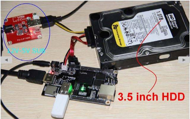

De koppeling met een SATA schijf geeft dan toch wel duidelijke voordelen om er dan tevens een server van te maken, met de Ubuntu versie of de Debian distributie.
Met de koppeling aan een HD is het dan wel van belang dat eer voldoende voeding aanwezig is, en bij sommige 2,5 inch schijven blijkt het opstartverbruik behoorlijk hoog te zijn.
Voor een koppeling met een 3,5 inch schijf is er dan een extra module nodig die de 12 V verzorgd.
Het is dus zeker een geschikt boardje, maar er is wel duidelijk meer kennis van Linux vereist.

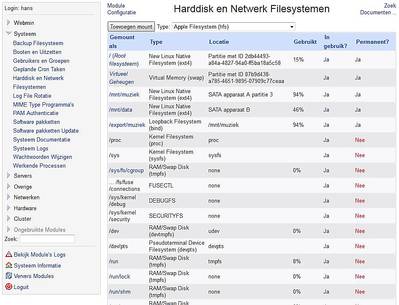

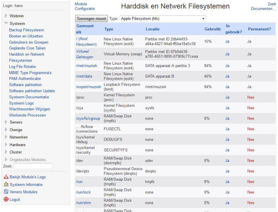

Maar het zeker de moeite waard, en met behulp van Webmin, beheer/administratie tool op afstand met een andere PC in het netwerk, is de zaak goed onder controle te houden.
Voor nu zou ik voor de Odroid kiezen die nu dus stabiel draait met Ubuntu 14.04, en dan met een NAS die hoeft dan ook niet snel te zijn, dat doet de Odroid wel.

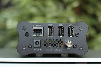

SOTM- Ultimate High Performance Audio doet ongeveer het zelfde met de sMS-100 voor maar $ 449,-

Het hebben van een stevige NAS met de schijven dan in een RAID opstelling (“Redundant Array of Inexpensive Disks.”), dat houd in dat de bestanden als het ware er dubbel opstaan, en ook nog met een methode die bijhoud hoe het totaal is opgebouwd, ( Journaling ) http://en.wikipedia.org/wiki/Journaling_file_system
Dat kost uiteraard geld en tevens tijd, vooral als je dan per ongeluk de stekker er dan uit trekt, en je in de gaten krijgt dat er iets vout gaat.
Bij Toto was dat ook even het geval, maar door het opstarten van de set bleek dat er een boel gerepareerd moest worden, maar dat bleek achteraf dus hard mee te vallen.
Dan de speler zelf is dan een kleine PC met een stille voeding, zoals in het eerste deel werd omschreven, en dan is de koppeling met de NAS er 1 die dan werkt met een NFS verwijzing. Dit houd dan in dat de speler een regel in een opstart bestand krijgt waarin de speler de muziekbestanden als een eigen schijf/directory ziet.

Die aanpassing kan dan ook makkelijk gedaan worden met een handige tool als Webadmin, die dan tevens een goed beeld geeft waar de computer mee bezig is, of juist niet.
Het installeren van Webmin zal ik niet helemaal laten zien maar een link naar de mogelijkheden.
Bij de Vortexbox is er een link te krijgen die dan wel werkt via een Putty terminal, voor de meer gevorderden.
http://info.vortexbox.org/tiki-index.ph ... tallWebmin
Bij de Harddisk en Netwerk Filesystemen is dan te zien en te selecteren en mounten van de schijven te zien en dan tevens /export die er plaats vind, zoals die dan weer kunnen worden gebruikt door de spelers.
De NAS geeft in de meeste gevallen ook de /export/Public op een dergelijk manier vrij, en kan dan door de speler als een mount worden gebruikt.
Op de speler komt er dan bijvoorbeeld een /mnt/ muziekbestanden.
Het is enigszins vergelijkbaar met het delen van muziek of bestanden wat ook gebeurt met de Windows PC's.
Het delen op de manier met NFS ( Netwerk File Systeem) is niet zichtbaar in de netwerkoverzichten, en dat kan dan wel weer met het delen via Samba, wat wel een vergelijkbare deling heeft als de Windows mappen.
Deze methode (Samba) kan wel zeker makkelijk zijn als je nieuwe bestanden naar je harde schijf wilt schrijven. maar dan moet er wel rechten worden gegeven/verkregen om dat te kunnen/mogen doen.
Dan zijn dan weer de instellingen die weer verder gaan in het beheer van een netwerk en muziek verzameling.

Streamen met Raspberry Pi van MP3 tot DSD

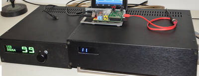

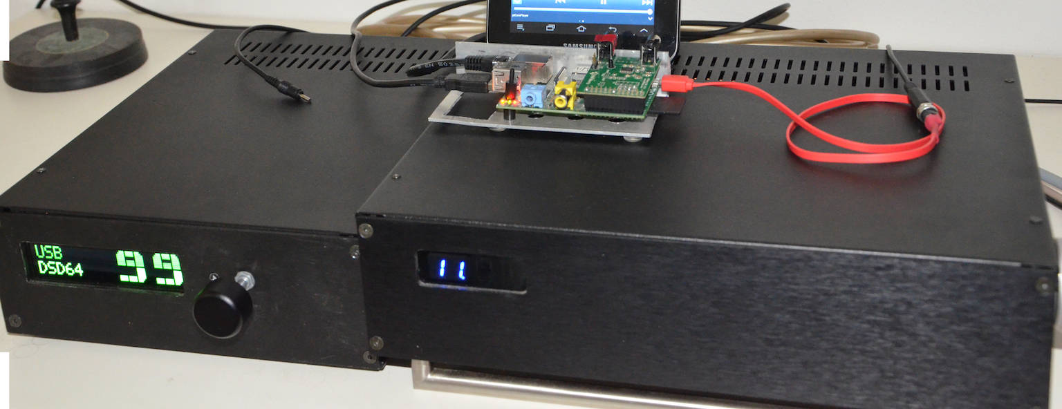

Het bewijs was met de Raspberry nog niet geleverd, maar nu dan wel.
DSD met de Raspberry, en ondanks het feit dat er een HifiBerry dac gemonteerd is, wel de USB uitgang gekozen, met de AF DAC II.

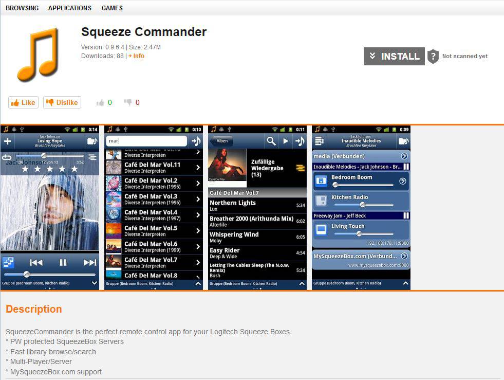

Het topic ruwweg scannend vraag ik mij hoe de userinterface in elkaar steekt? M.a.w. hoe kies ik de te spelen CD/nummer? Ik denk dat het een mooie oplossing is om een app te hebben op smartphone of tablet. dat is een interface die veel mensen tegenwoordig in de woonkamer hebben. Maar bestaat zoiets met de beschreven streamers?
Re: Streamen met Raspberry Pi en Odroid van MP3 tot DSD
Vrijwel alle oplossingen worden bediend vanaf laptop, tablet of telefoon. Soms met een speciale app en soms via een browser.
Heb je wat "langzaam lerende huisgenoten" en lijkt via een browser wat lastig dan is dat door een snelkoppeling op je tablet of telefoon simpeler te maken.
Ik gebruik dan deze, en bedien dan meerdere spelers als ik dat wil, dus multiroom en ook synchroniseren is mogelijk, en de fruitliefhebbers kunnen dan b.v. Ipeng benutten.
http://m.kenpo.store.aptoide.com/app/ma ... 0Commander

Wandboard is dan in vergelijking met de Odroid een duurdere oplossing, en word minder goed ondersteund, de Squeezeplug ontwikkelaar heeft zich teruggetrokken van dat project in het voordeel van de Odroid ontwikkeling.(MAX2PLAY)
Het enige wat de QUAD wandboard als voordeel heeft is dan de SATA aansluiting, en dan kun je ook altijd nog kijken naar een CubieTruck, die heeft dat ook.
