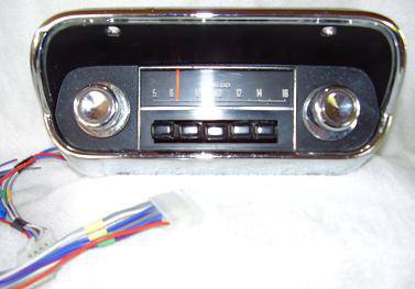

Hallo,
Ik ben Joris nieuw op het forum en ben ik het bezit van een 1968 mustang.
Ik wil de AM radio ombouwen naar FM en als het te doen is ook een bluetooth module inbouwen.
Ik ben zelf aardig technisch, ik heb alleen geen idee wat ik hiervoor nodig heb.
Moet ik gewoon een nieuwe radio kopen en die in de oude bouwen?
En hoe krijg ik dan de knoppen van de oude radio functioneel?
Ik hoor graag van jullie!

iedereen hartelijk dank voor de reacties!
-Ergens anders in de auto een nieuwe radio bouwen is iets wat ik zeker niet wil.
-Een nieuwe radio met oude look zijn er voor mijn mustang, maar je ziet gewoon dat het een reproductie ding is (en dan zijn ze ook nog is zeer prijzig)
De radio die er nu in zit kan niet meer naar andere am zenders zoeken dus staat nu altijd op 1 en de zelfde vandaar dat het me niet veel uit maakt de radio van binnen te veranderen.
De buitenkant van de radio wil ik echter wel totaal in zijn oude staat laten.
Ik denk dat ik op zoek ga naar een nieuwe radio met 2 draaiknoppen die ik ga aansluiten op de oude draaiknoppen.
misschien nog tips of suggesties?
Gr. Joris
Gr. Joris

Als er 1 auto is die tot de verbeelding spreekt is dat een Mustang, wat een auto is dat. Er rijdt er hier in het dorp ook 1 rond, echt een plaatje.
Die radio origineel laten en FM inbouwen gaat moeilijk worden, hoe wil je dat met de schaal gaan doen? Een bestaande FM radio inbouwen in je huidige waar je de schaal niet zichtbaar van maakt is dan de beste optie. Misschien de knoppen eronder nog gebruiken als voorkeuze zenders, maar dat is het dan wel.
