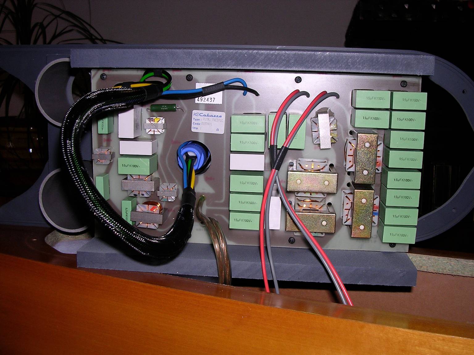

Intussen draait het nu naar behoren. Oude en nieuwe spoel:
En het past maar net. De vier gaten waarin de clips van de cabasse spoel mee aan de print vast zaten dienen mooi voor bevestiging van de tie wraps van de intertechnk spoel.
gebied tussen 200 en 300 hz is weer terug :goedzo:

Hang er gewoon een I-core van 3,9mH in, Rdc van ,52 is vrijwel gelijk aan wat je moet hebben.
Edit, zie dat je al klaar bent. Niet zo handig van Cabasse om al die spoelen zo dicht op elkaar te zetten. Ook al zijn het kernspoelen, dat beïnvloedt elkaar toch wel wat zo.

Tsja, ergens snap ik het wel....
Het filter is enorm. Er zitten 10 spoelen in, waarvan er 3 een middenaftakking hebben.
Als je dit met 'audiofiele' componenten gaat bouwen heb je een groter huis nodig 8-[
De hoog- en midhoog secties links zijn intussen wel voorzien van goede mkps (jantzen superior z)

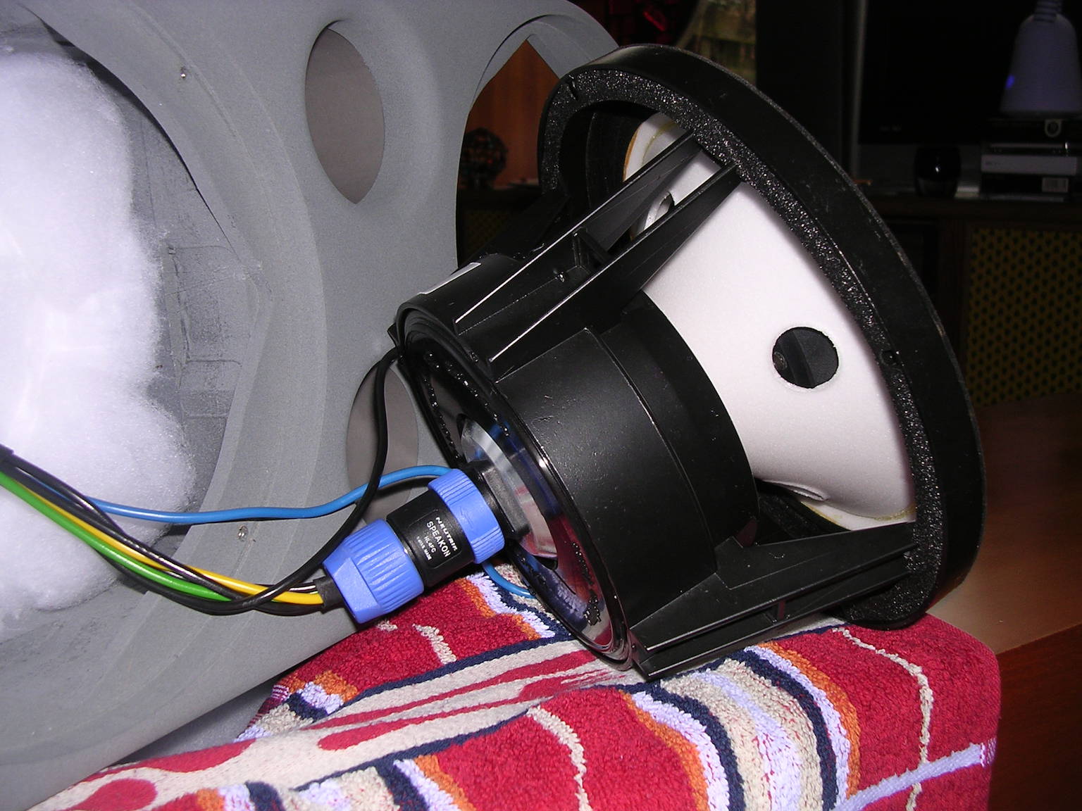

Hee, zie ik daar een Speakon? :rofl: :rofl:
Berichten: 14143
Re: Spoel met een andere R(DC)?
Ik vermoed dat deze speaker redelijk nieuw is. De vele 15uF condensators (MKT blokken?) staan waarschijnlijk deels parallel om een grotere waarde te bereiken. Die speakon is wel vreemd, het lijkt net of deze aangesloten is op de ingang (terminals) van de kast. Dat lijkt dan beetje een onnodige extra overgang.

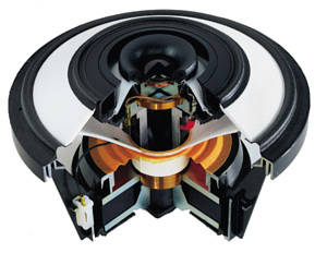

De speakon zit er niet voor niets. Deze luidspreker is voorzien van de TC21 'oogbol' unit wat in feite een drieweg speaker op 1 chassis is. Die spaekon dient als aansluiting voor hoog en mid-hoog midden achterop. Voor het mid-laag zit er nog een conventionele aansluiting op het chassis met 2 fastons.
In de laagsectie staan inderdaad 10 maal 15uF parallel. In de mid-laag sectie zijn het er ook nogal wat.

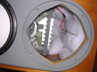

Ik kan me nogal moeilijk voorstellen waar het filter in de kast zit t.o.v. de oogbol, heb je misschien een afbeelding van de gehele kast waarop je kan duidelijk maken waar het filter zit?
Door 10 stuks 15uF parallel te zetten voorkomen ze het toepassen van een 150uF Elko, netto oplossing zo zou ik zeggen. Waarschijnlijk hebben ze toendertijd een enorme partij van die 15uF blokken voor een goede lage prijs ingekocht.

Op de eerdere foto zie je die grijze opzet baffle gedemonteerd en op z'n kant. het filter zit achter de TC21, die in het midden zit. Hier met de bovenste woofer eruit:

En nog een plaatje van de TC21 met de speakon. Geen gek idee dit, met al die magneten in elkaar:

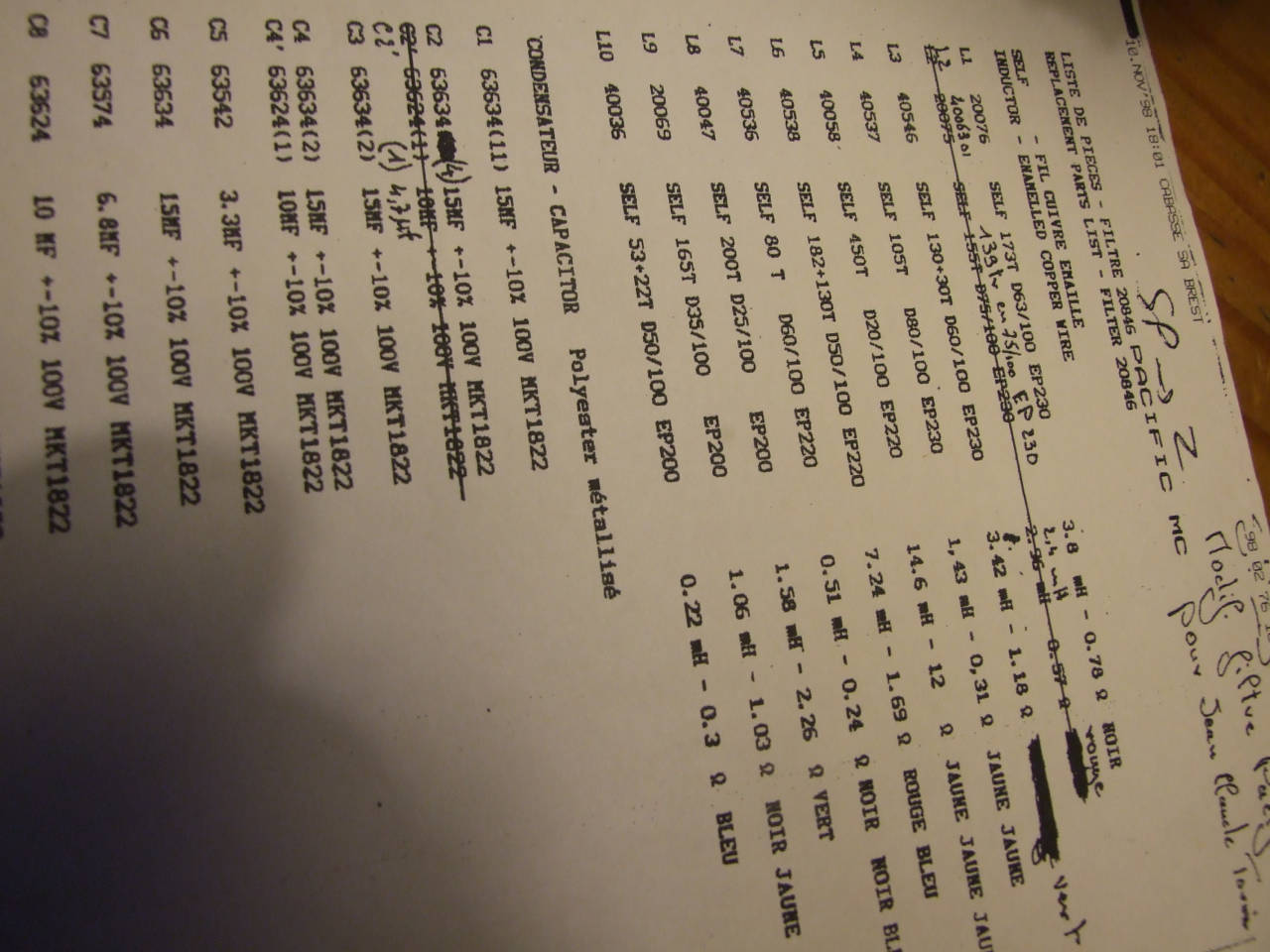

Ik heb hier niet alles qua dossier paraat. Maar wat ik op deze computer heb staan zou je een aardig beeld moeten geven vwb het filter:
samen met dit document voor de waardes:
Missen alleen C9 en 10. Uit mijn hoofd zijn die iets van 2.2 en 3.3.
