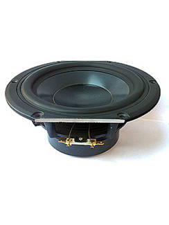

Units:
Hygeia rt-5003
RT-5003 (1) (1).pdf
(167 KiB) 187 keer gedownload
2x de Peerless hd-1882 850439
hds-182 850439.pdf
(40.13 KiB) 361 keer gedownload
Peerless 850439 8 ohm.JPG (24.08 KiB) 883 keer bekeken

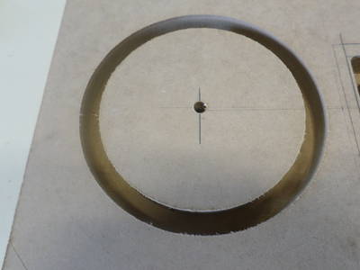

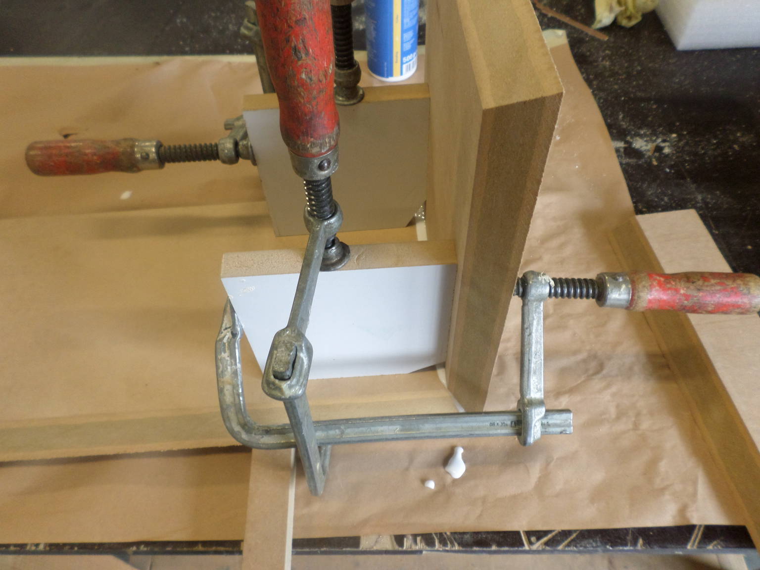

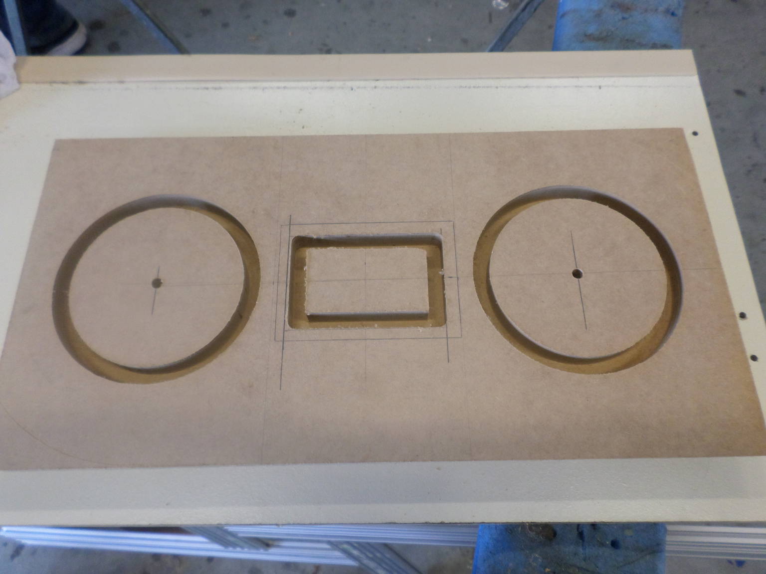

Vanmorgen heb ik een start gemaakt met de kastjes,dat zat zeker niet tegen!
Ik moet zeggen dat het frezen met de festool mfs-700 mal de boel wel een heel stuk makkelijker maakt! 8)

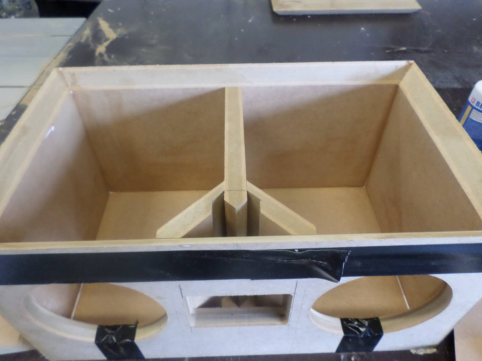

Waar ik nog een beetje over twijfel over bestaat:een of twee poorten,dus eigenlijk kiezen tussen een grote of 2 kleine compartimenten.

Die mis ik ook bij de mfs mal.
Ik heb trouwens spijt dat ik de grote mal heb genomen,de kleine is voor speakers al groot zat.....

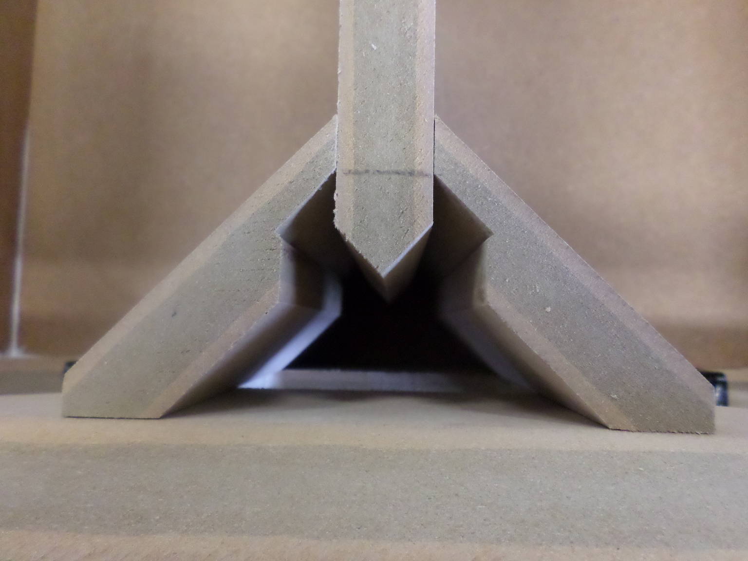

kijk eeens hoe een dynaudio gemini of de concerto van tony gee er aan de binnenkant uit ziet
mvg bert
Re: No. weet ik veel.... met Peerless HDS en AMT
Goedemorgen bert

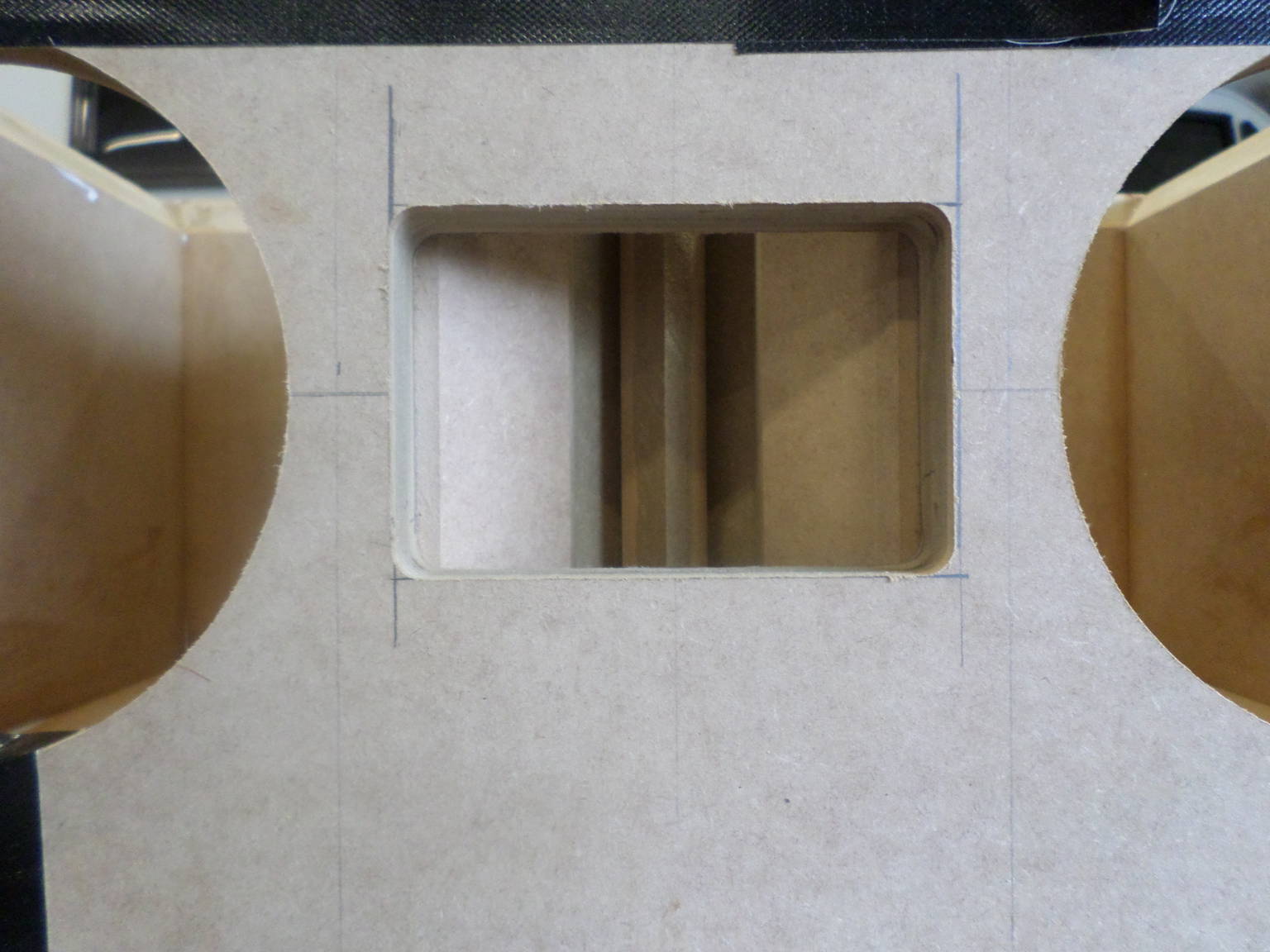

De AMT is dipool,dus ik zit met een klein kstje achter de tweeter.
Het kastje loopt af in een punt,dit heb ik dan weer door laten lopen in een bracing dus een br-poort op die plaats wordt iets lastiger.
Tevens has ik 2 slotpoorten in gedachten,alleen is daar niets meer aan te tunen.....
proefkastje met schuifplakjes ?
of in de slotpoort balkjes of iid steken dan blijft lengte gelijk maar oppervlakte verkleint
bert
Ik zat aan een verschuifbaar/kantelbaar plankje te denken......
De kast zou daar prima geschikt voor zijn.
Zoals je bij de laatste foto prima kan zien leent de kast zich prima voor zowel 2 br-poorten als 2 slotpoorten
Persoonlijk vind ik een poort wat minder gaan met deze behuizing......

Is dat gewoon MDF? of is het een vezelplaat met aan weerzijde een laag MDF?
Re: Peerless HDS en AMT voor Dré
Dat is gewoon mdf exterior. :mrgreen:
Da's wel een stukje harder als gewoon mdf. :wink:

Als het schotje achter de tweeter dicht is kun je toch alleen maar een poort gebruiken als je er een twee en een half weg van maakt :-k
En mooi zaagwerk =D> dat scheelt een hoop getop. Waar laat je dit zo mooi doen ?
Heb je de tweeter ook al verzonken gefreesd of komt die opbouw :think:
