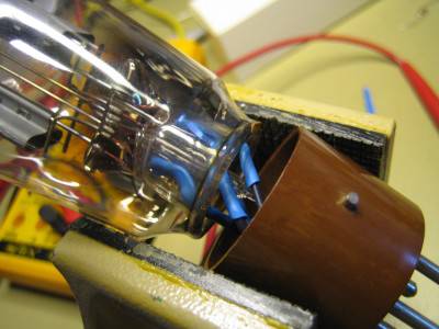

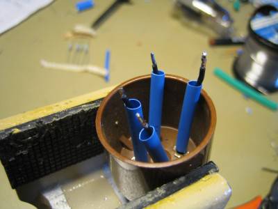

Ik bedoel eigenlijk de voetjes van de buizen zelf. Vond nog een fotootje van een AZ1 (gelijkrichter) waar ik dit gedaan heb.

Die bedoel ik ook in het eerste stukje, dat ze goed vast zaten etc.. Dat soort voetjes heb ik ook al enige malen gerenoveerd.. Het losnemen en verwijderen van de oude lijm is nog het meest tijdrovende.
