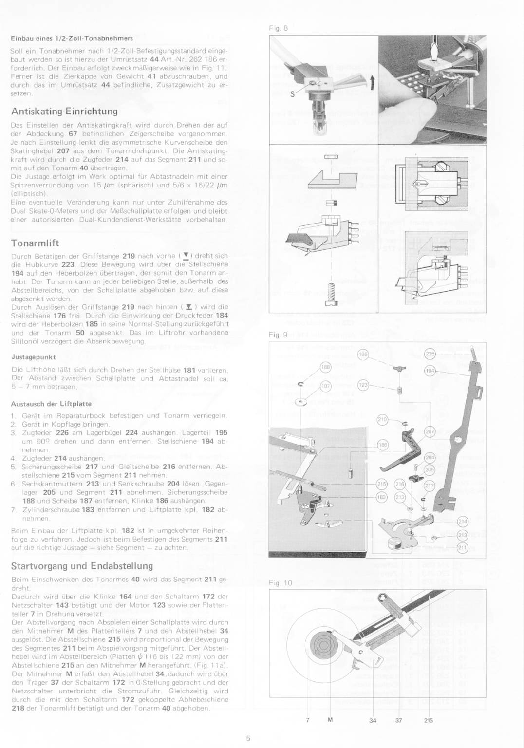

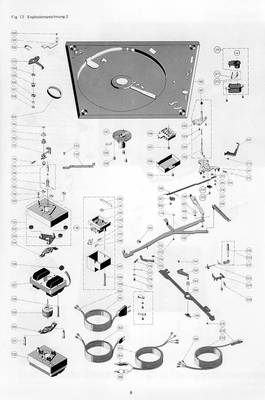

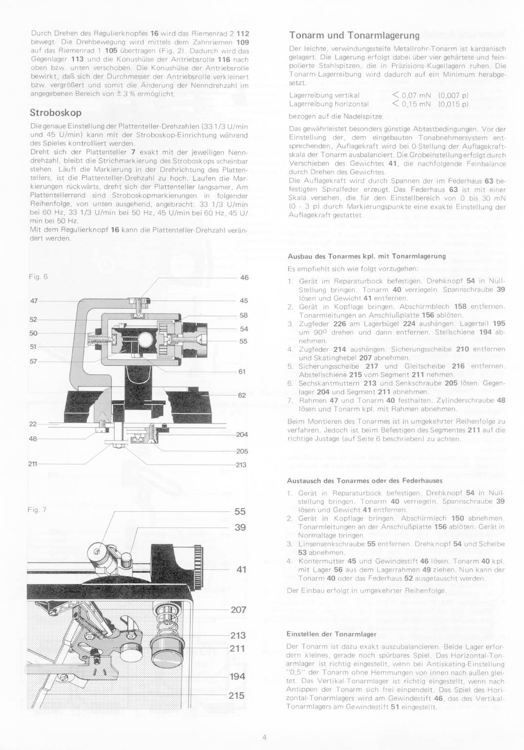

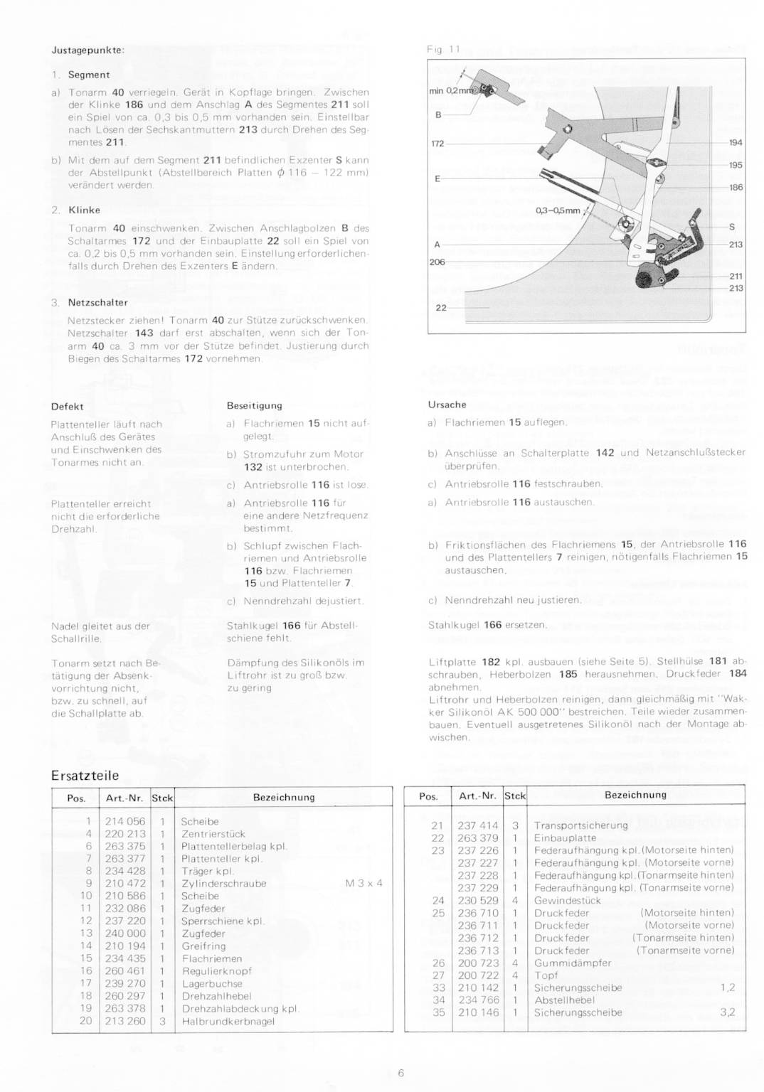

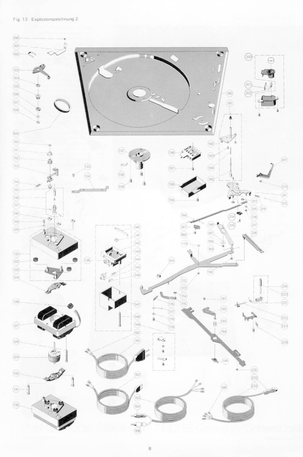

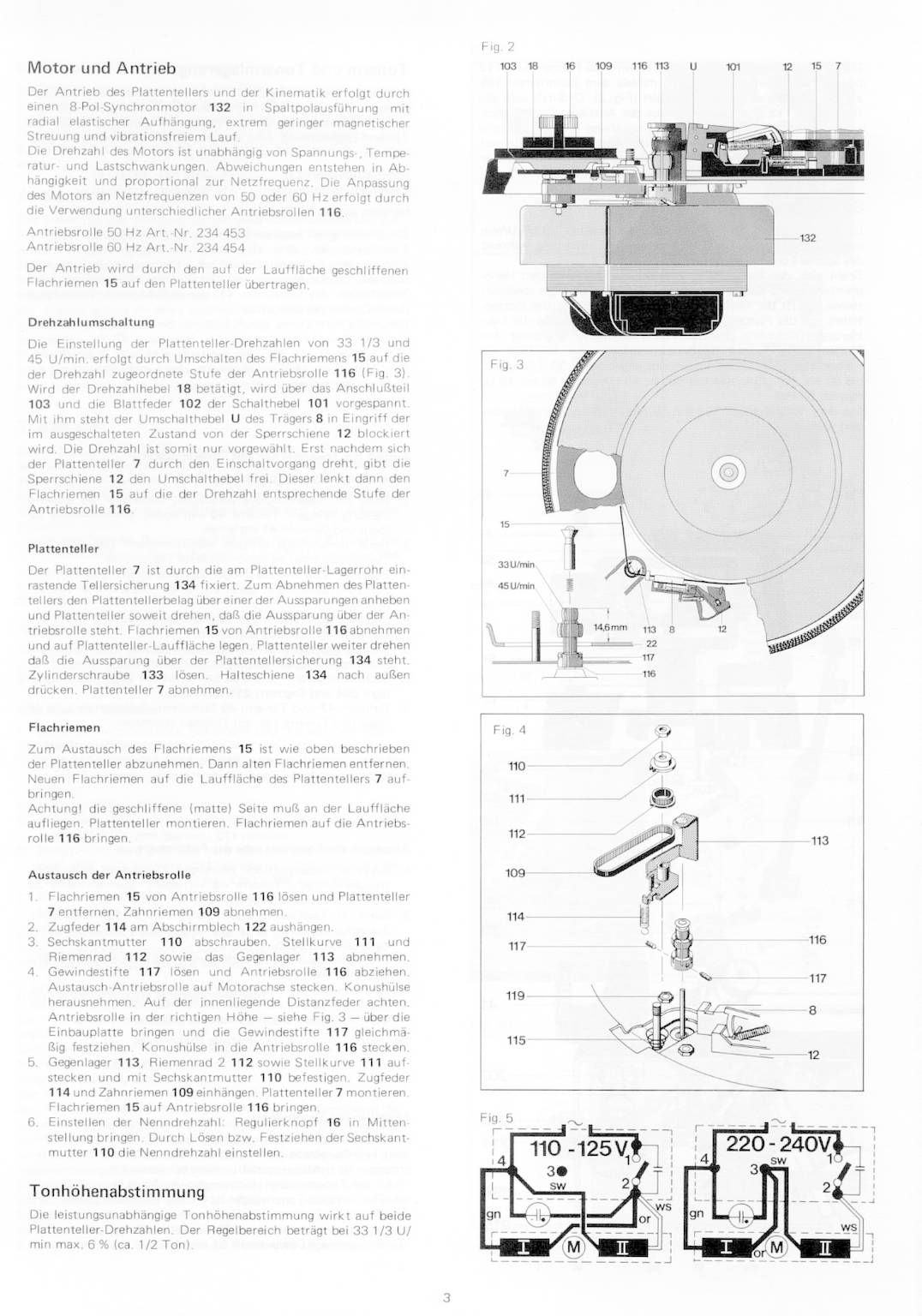

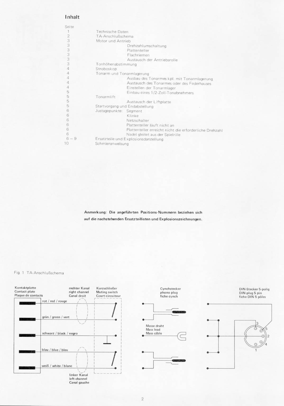

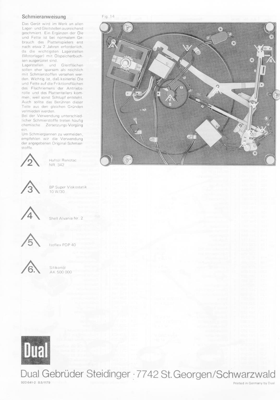

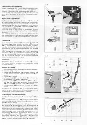

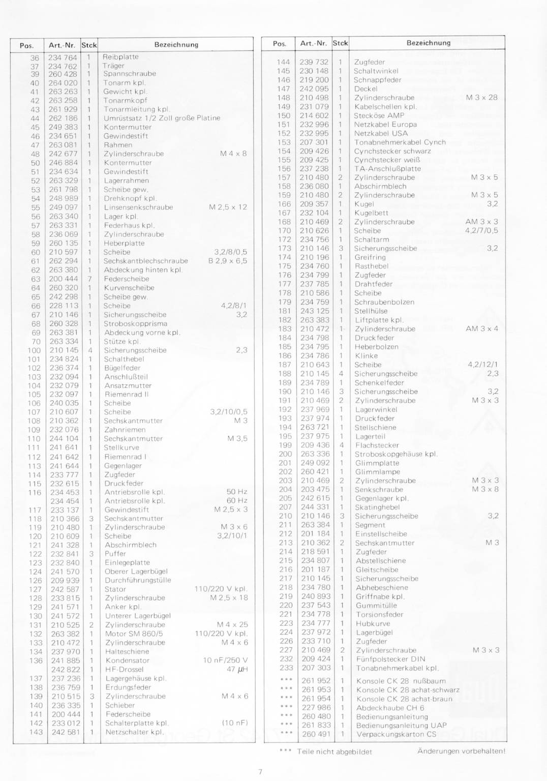

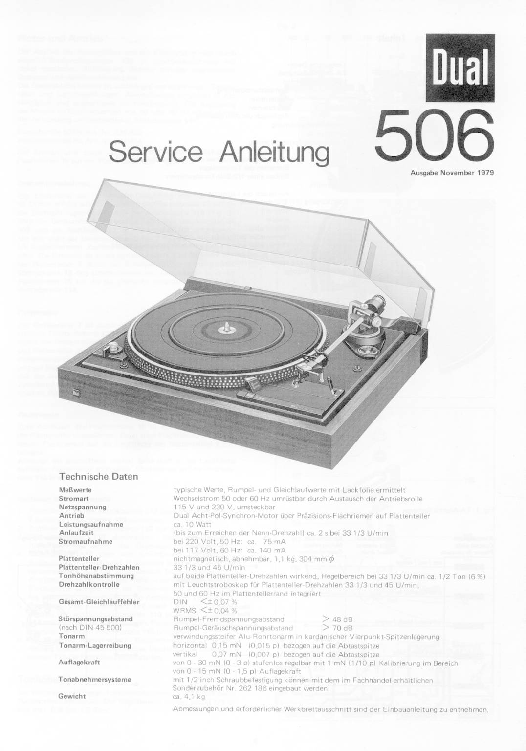

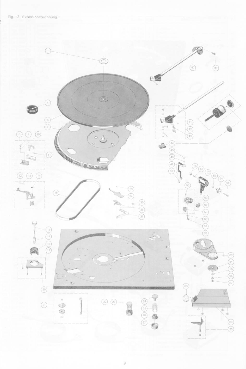

Natuurlijk is wat service info erbij ook makkelijk.

Bedankt voor het meezoeken, Maar deze handleidingen heb ik reeds in mijn bezit.
Het probleem kan ik niet helemaal bevatten, stroboslampje lijkt goed te zijn. blokje Staat mooi stil, Maar toch is het net of er een stel jankende katten in de lp zitten.
Je zou toch zeggen als de Strobos goed Staat het toerental ook juist moet zijn?????
