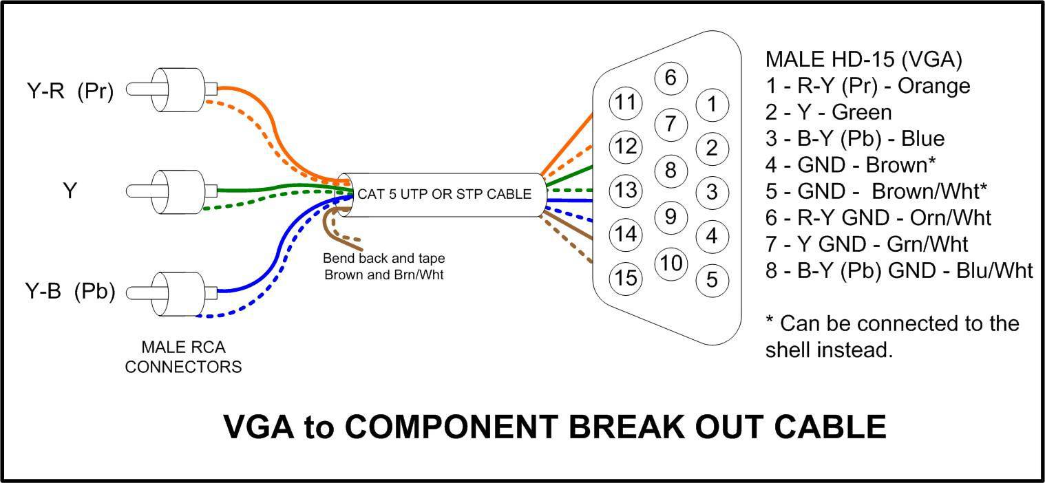

het was waarschijnlijk niet de kabel, maar de RGB - VGA converter (beamer heeft vga aansluiting) die gaar was. ik had wat car-hifi kabels gevonden die lang genoeg waren om mee te testen, dus ik de oude loshalen en toen ging de rca uit dat ding mee...
Re: gz: lange RGB kabel
Je bedoelt het chassisdeel, Henkjan ? :shock:
Berichten: 8788
Bericht door Wowly »
Ik heb wel een hele lange VGA kabel voor je als je wil. Denk dat ie makkelijk 10 meter of langer is. IN mijn oude tussenwoning had ik de pc boven staan. Vervolgens ging de vga kabel met 2 stereokabels naar beneden, onder de kruipruimte in onder het huis door naar de plaats waar de beamer hing :oops: Werkte prima. een nadeel: hij is doormidden geknipt. Een VGA aansluiting past nml niet door een klein gaat heel en om nou van de grote gaten in betonvloeren van onze huurwoning te boren leek me niet de bedoeling.
op de beamer zit dus een VGA aansluiting, om de DVD speler aan te sluiten met RGB zit er een verloopblokje bij met aan de ene kant een male VGA en de andere kant female RCA; die laatste is dus gaar. en bij bax-shop hebben ze zoiets dus helaas niet :( ik zoek verder

een VGA aansluiting heeft gewoon rgb kanalen hoor, je hebt zo'n verloopje niet nodig: gewoon de rgb en aarde in een VGAstekker solderen en hopsakee. Werkt prima!
Zo dus al zou ik daar geen cat5 voor gebruiken maar een 75oms kabel of de doorgeknipte VGA kabel van Jan.
ik ga eens zien of ik dat veloopblokje kan slopen en die stekker dan direct op de RGB kabels vastmaken
