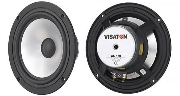

Nu mijn 4 kanaalsversterker af is staat het volgende project al weer in de startblokken. Ik wil een nieuw 2 weg systeem maken dat mijn TL met 2 maal FR125SR en 34mm Audax kan evenaren of verslaan wat betreft weergave kwaliteit.
De gebruikte speakers zijn de AL170 van Visaton en de TW034X0 van Audax filtering met de miniDSP en behuisd in een TL.
Ik heb deze drivers gekozen omdat de AL170 prima specificaties heeft voor een mid-woofer en ook nog eens behoorlijk output kan leveren en relatief betaalbaar is. De 34mm Audax is een tweeter die al tientallen jaren bestaat en zijn sporen ook verdient heeft in studio monitor speakers en zelfs bij enkele BBC speaker ontwerpen toegepast werd. Zelfs vandaag de dag wordt hij nog in diverse ontwerpen monitors toegepast. Ik heb ze in twee eerdere speakers gebruikt en ben nog steeds onder de indruk over de prestaties. Daarom nu dus weer gebruikt ook omdat je ze rustig laag kan laten overnemen, in mijn TL met FR125SR zelfs bij 1200Hz en dat klinkt super.
De speakers zijn besteld en ik ben al even aan het rekenen / simuleren met AJHorn, lijkt al aardig de goede kant op te gaan.

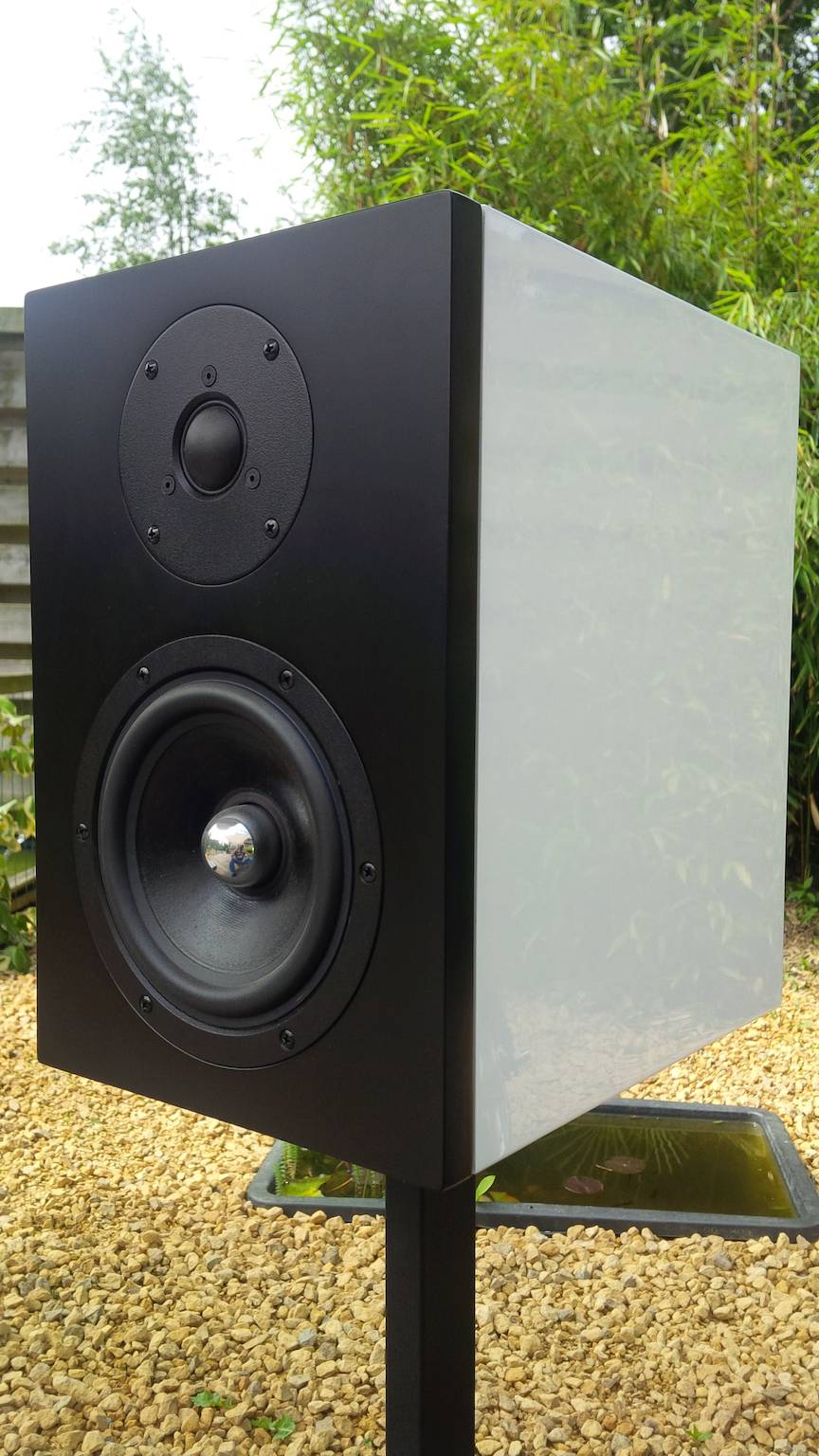

Spullen zijn binnen.

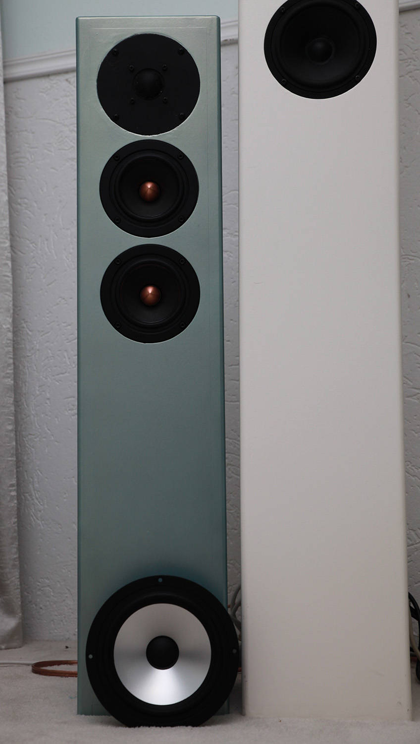

Even op de foto voor een LP hoes en de AL170 voor de groene speaker die nu mijn favoriet is.
Groet,
Jan
Drivers en terminal voor een LP hoes
De AL170 voor mijn groene speaker met FR125SR en een 34mm Audax tweeter.

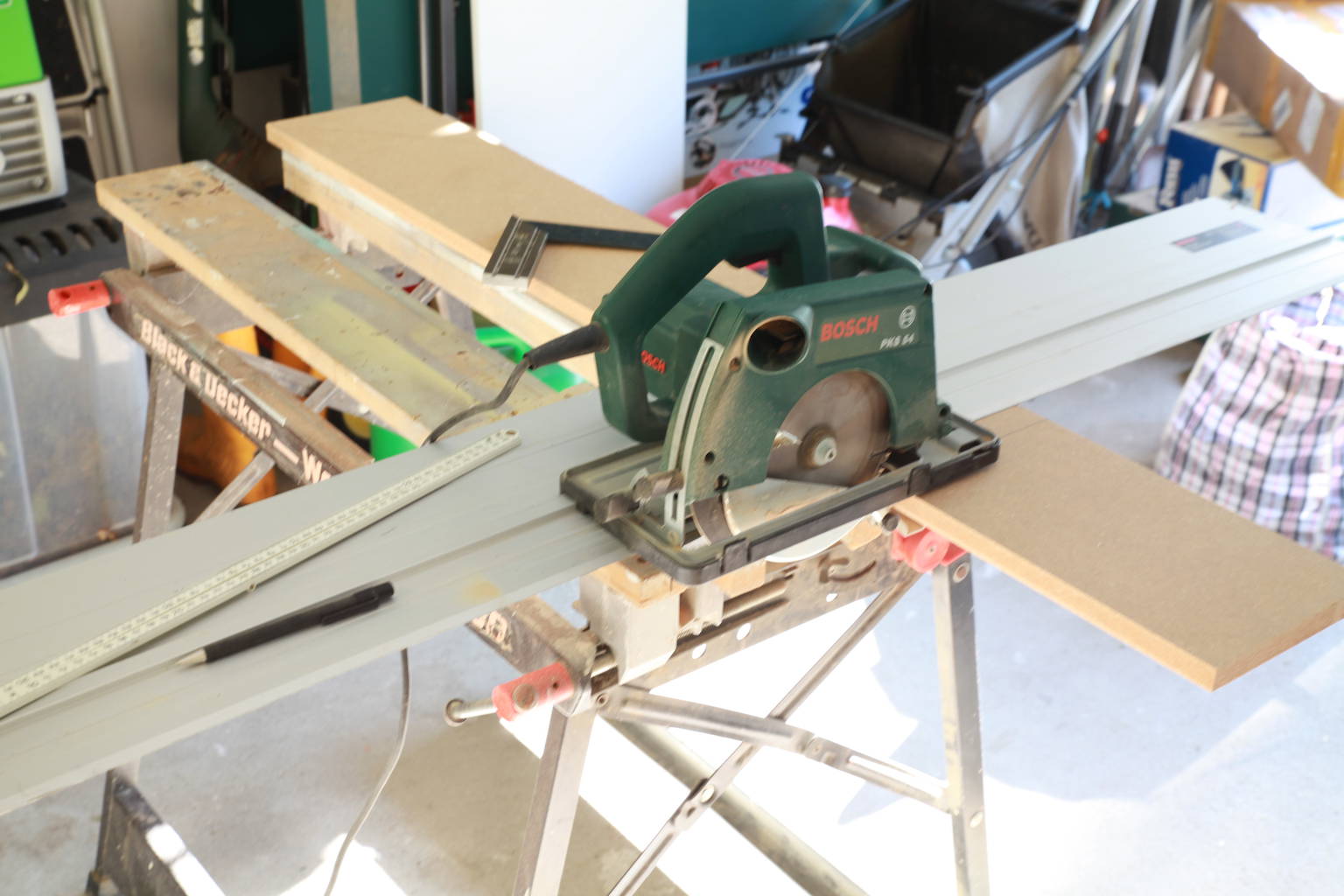

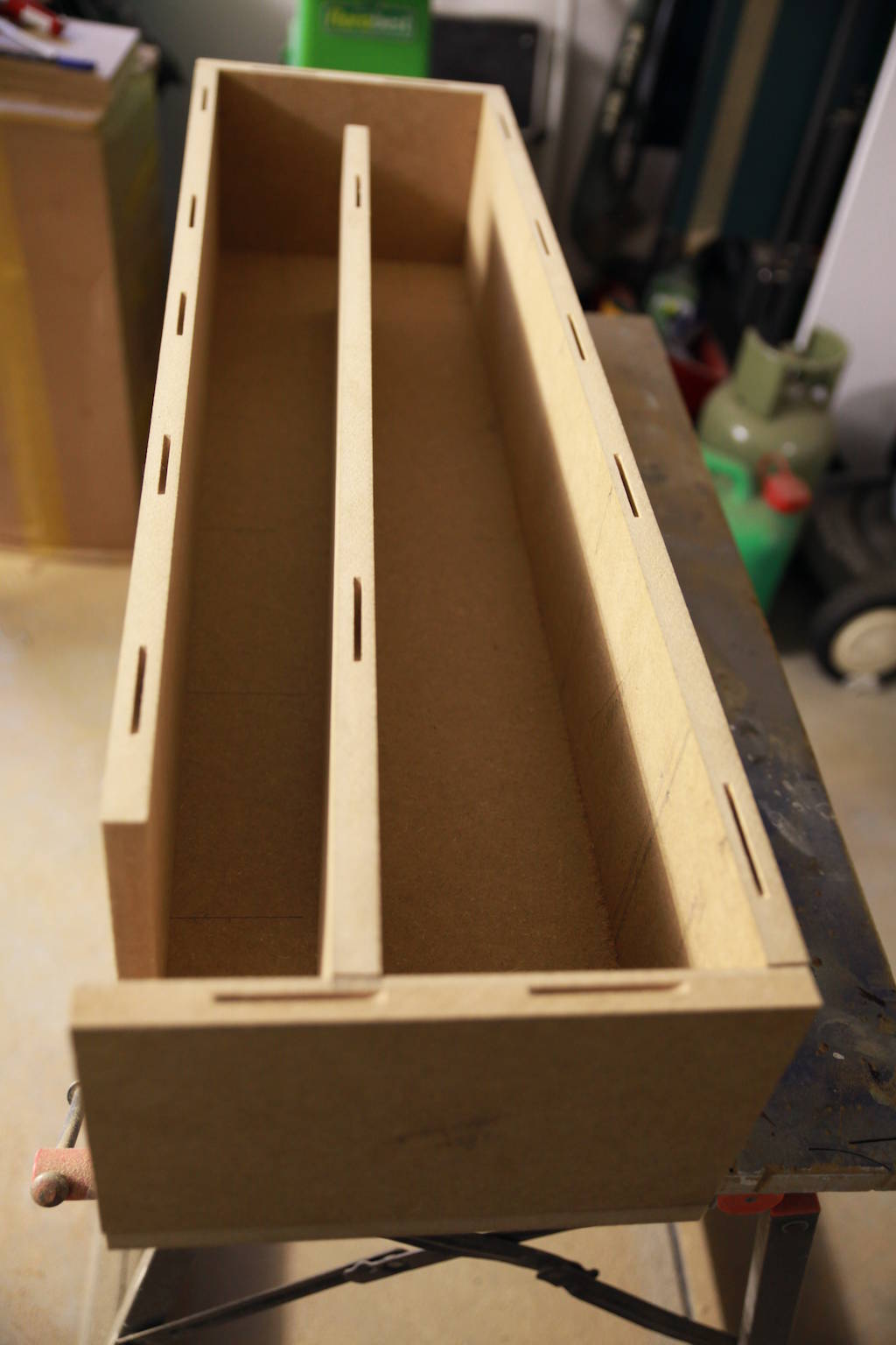

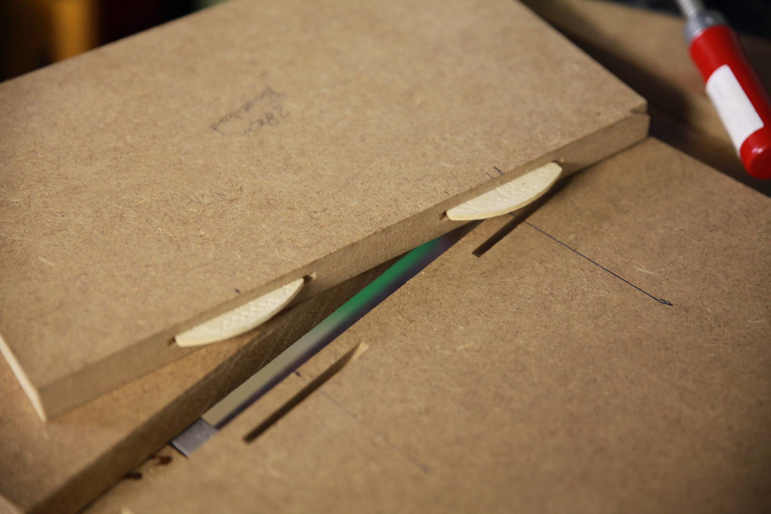

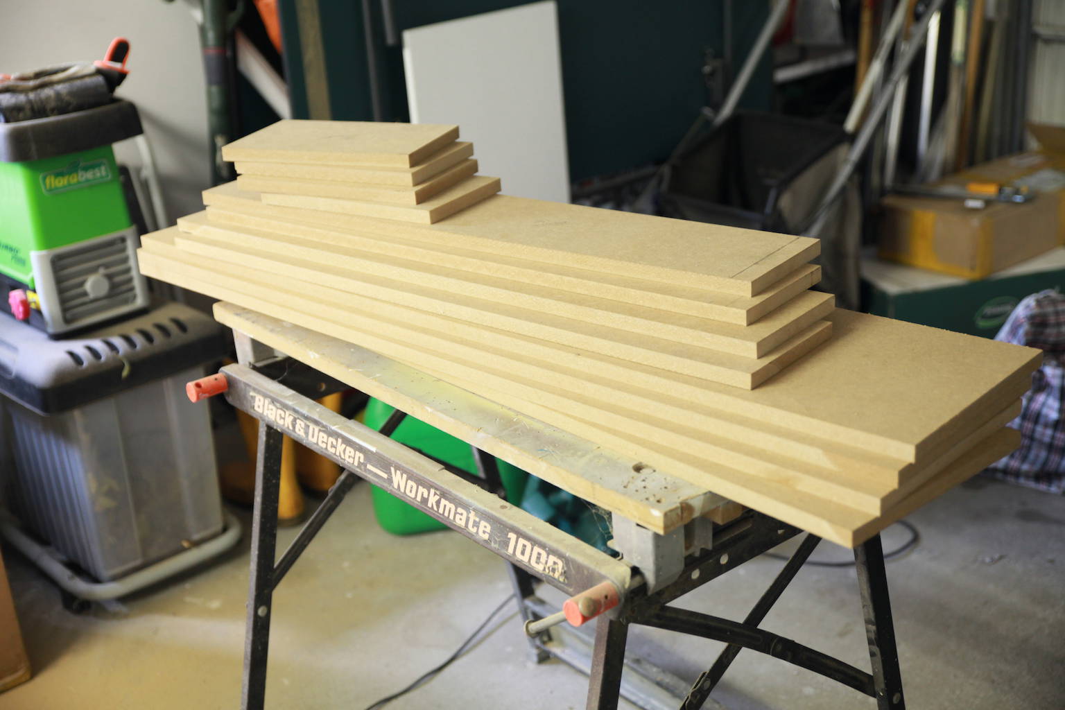

Vandaag een volle plaat MDF gekocht en 7 stroken van 17cm breed laten zagen. Daarvan maak ik de voorkant, achterkant en binnenschot van de TL. De rest van de plaat ga ik zelf zagen. Zagen bij een bouwmarkt is regelmatig een soort Russisch Roulette wat betreft rechtheid en maat maar bij de 'bouwmarkt' in Appelscha heb ik heel goede ervaring met het zagen. Bedoeling is alles in elkaar te zetten met lamineer verbindingen en houtlijm zonder schroeven. Dat scheelt weer aardig plamuren hoop ik. Morgen begint de zaagklus.
Groet
Jan
Zagen maar
Zagen maar
Al aardig opgeschoten
Verbindingen met lamellen
TL configuratie
TL configuratie

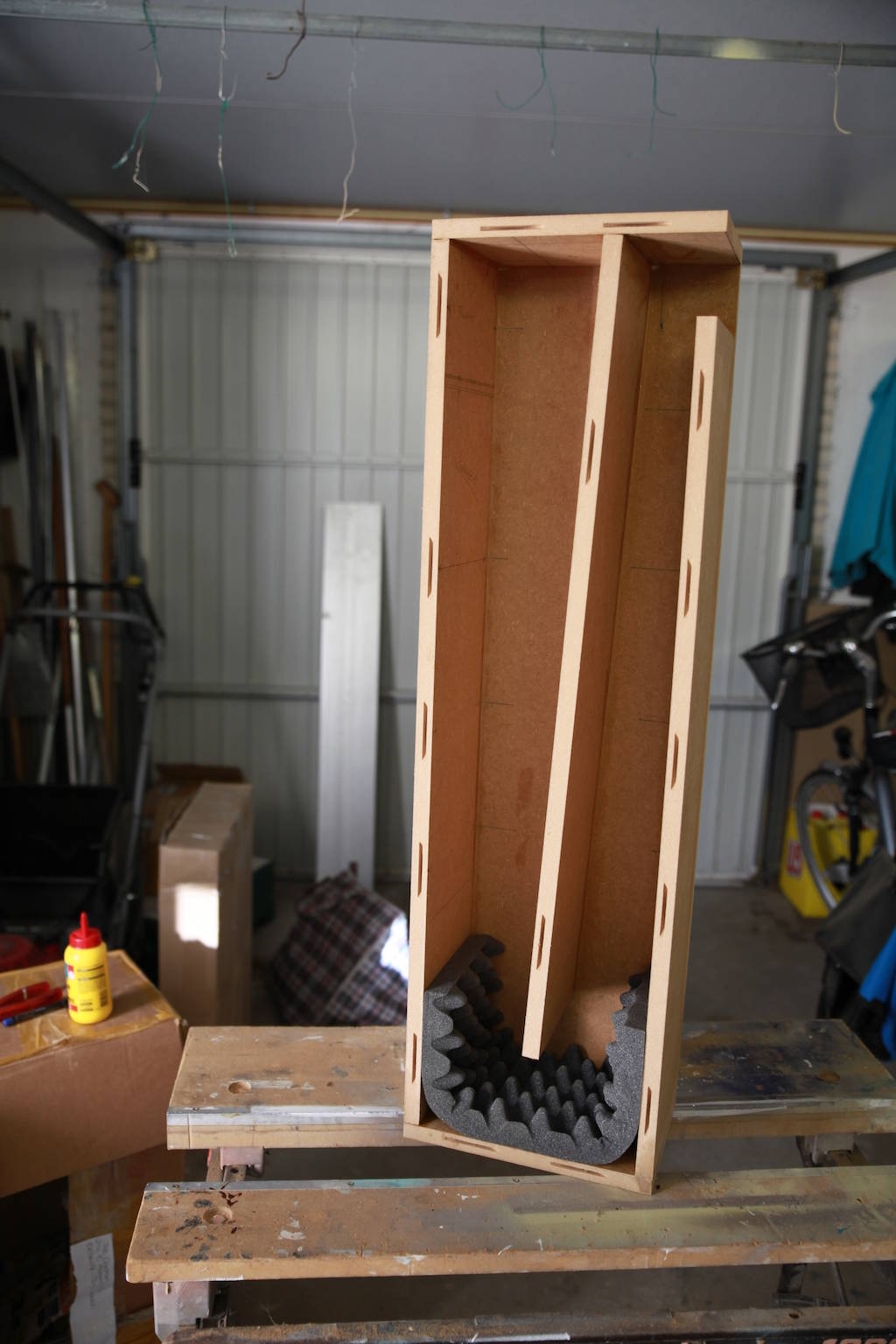

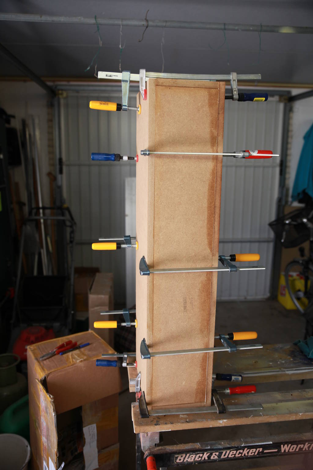

Eerste kast zit nu dicht, lijm kan drogen en daarna schuren, gronden en plamuren. Daarna gaten frezen voor de speakers.
omdat ik er straks moeilijk bij kan nu vast wat pritex onderin
Dicht gelijmd, tijd voor koffie en drogen van de lijm

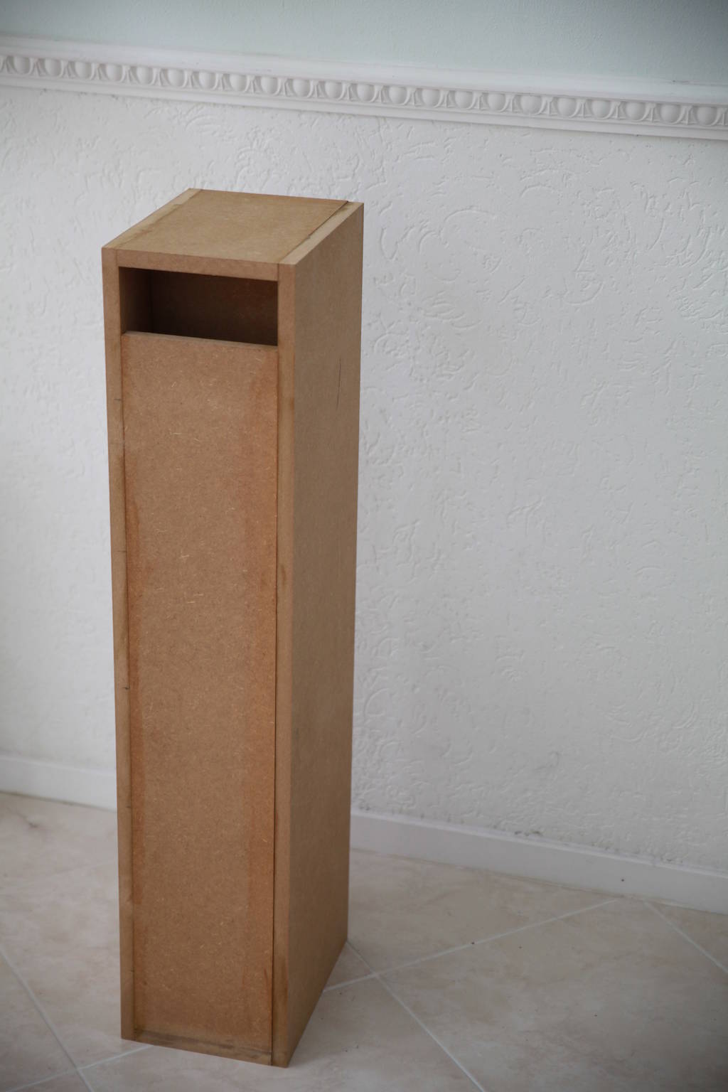

De eerste staat in de gang, ongeschuurd en nog niet geplamuurd. De speaker gaten komen er in na het plamuren en eerste keer schuren.
De achterkant staat naar voor dus je kijkt zo de TL opening in.
