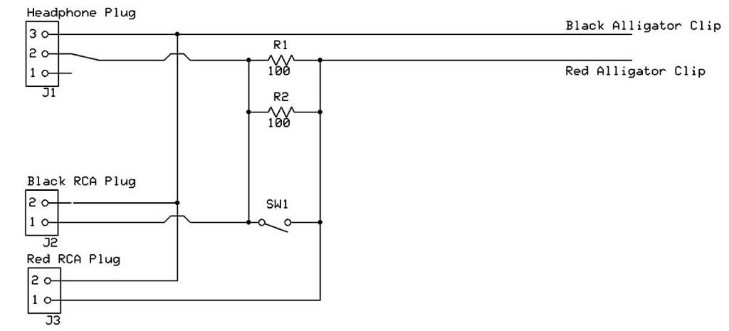

Maar op een andere forum heb ik het volgende schema terug gevonden:
AVS forum
AVS forum
Die forumpost is ook mooi afgewerkt met foto's zodat ook een elektronica leek dit netjes in elkaar kan zetten. De toevoeging van de kalibratie schakelaar vind ik ook erg handig. Ik snap alleen niet wat de toegevoegde waarde is van een opstelling met 2 weerstanden ipv 1. Kan iemand dit even toelichten?
Ook word er erg hard gehamerd op het belang van een exacte waarde van die weerstand. Is het dan niet aan te raden om gewoon op het einde van de rit de totale weerstand van het hele circuit op te meten? En hoe precies is precies genoeg, want ik beschik natuurlijk alleen over een speelgoed huis tuin en keuken multimetertje.

Met meerdere weerstanden parallel wordt de belastbaarheid hoger en de waarde wijkt minder af van wat er op de weestand vermeld staat. Het meten van de waarde met een simpele multimeter voldoet. Let er wel op dat multimeters meestal ~0,5 ohm te veel aangeven. Dat is de weerstand van de kabels / connectors en die kan je bepalen door de meetpennen tegen elkaar te houden. Als je hiervoor compenseert kan je op 0,2 ohm nauwkeurig meten.
Er is trouwens een nog wat mooier schema om de impedantie te meten, zie Arta / Limp measuring box. Met deze schakeling kan je een hoger vermogen naar de speakers sturen bij het meten, zodat de meetomstandigheden dichter in de buurt komen bij hoe je de speaker in de praktijk gebruikt. Het gedeelte voor de microfoon kan je weglaten. Je hebt een ongebrugde versterker nodig om deze schakeling te gebruiken.
Het is aan te raden om geen krokodillenklemmen te gebruiken, maar om zoveel mogelijk te solderen en verder luidsprekerconnectoren te gebruiken. Een krokodillenklem maakt niet altijd goed contact.

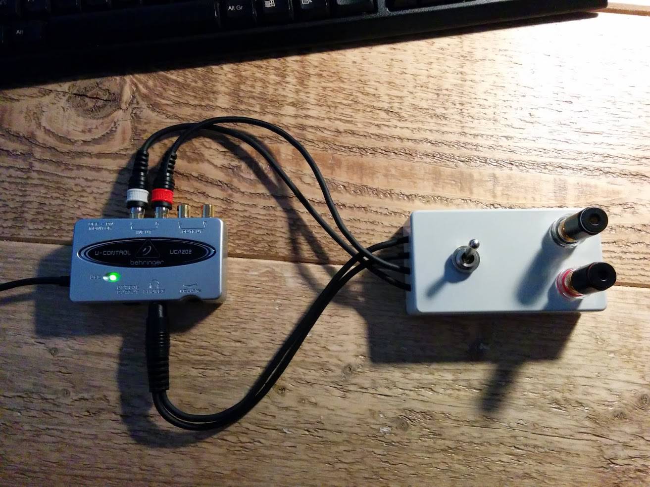

Mijn impedantie meet opstelling is klaar. Was nog aardig wat werk omdat enkele onderdelen niet heel erg DIY-vriendelijk bleken. Anyway, de opstelling is klaar en volgens de tests met de multimeter werkt die ook zoals voorzien.
ik heb de how-to op deze pagina gevolgd

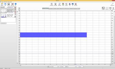

Maar, als ik een impedantiecurve probeer te genereren kom ik altijd het volgende uit:
Wat doe ik verkeerd?

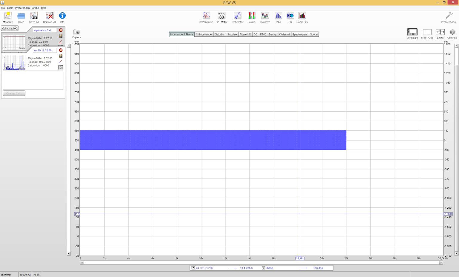

Na de calibratiefase voor impedantie krijg ik deze melding:
Wat ik al geprobeerd heb:
- Calibreren met een jack-cinch kabel ipv de meetbox. (kleinere offset, die net acceptabel is)
- Elke mogelijke sample lengte
- Meetbox aangepast om signaalpad tussen L en R even lang te maken
- Andere USB controller (2.0 poort ipv 3.0)
Gebruikte hardware is een Behringer UCA202

Het lijkt erop dat je een polariteitsfoutje hebt gemaakt bij een of allebei de meetingangen. En wat ook nogal van belang is, is dat je de meetkaart in stereo en full-duplex gebruikt.
Re: Impedantie meet opstelling
En de meet ingang en referentie ingang (L en R) van de kaart niet verwisseld hebt.

Pjotr gaat met de prijs lopen, denk ik, maar markbakk heeft ook gelijk :mrgreen: ...
Met de meetbox is niets mis, althans, ik kom exact de juiste waarden uit zoals in het bouwverslag dat ik heb gevolgd (linkje dat ik voorheen heb gepost). Maar, als ik het 'inputchannel' verander naar rechts dan krijg ik een gelijkaardige melding, maar kan ik wél verder én eindig ik met een realistisch ogende impedantiecurve!! Wat overigens wel steek houd gezien links aan de outputzijde niet eens word aangesloten. Waarschijnlijk moet ik die setting gewijzigd hebben tijdens mijn koortsig zoeken naar een oplossing van m'n eerste probleem.
Eigenaardig blijft toch wel dat ik desondanks blijkbaar wél nog steeds met een timing verschil zit. Waar dit vandaan mag komen is me een raadsel.
Ik heb wel het gevoel dat het nu allemaal redelijk goed zit, zelf de TS parameters die ik heb afgeleid van een nieuwe CSS WR125 lijken redelijk te kloppen.

Als ik het me goed herinner heeft de UCA202 1 sample tijdsverschil verschil tussen beide kanalen. Je zou eens kunnen proberen of het wel lukt met de ingebouwde geluidskaart van je computer.
Ik heb dat zelfde kaartje liggen en geen enkel probleem ermee voor impedantie metingen (met Arta).
