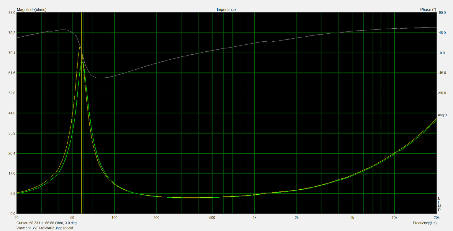

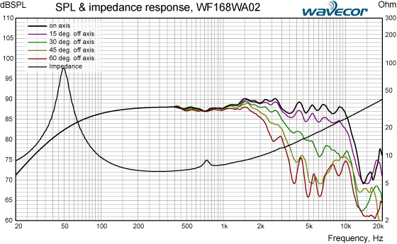

Zelfs een 17cm midbas is nu niet meer uitgesloten :-$ (de papieren WF168 mat niet zo goed i.t.t. zijn 13cm broertje).
Op de impedantieplot zijn iets meer storingen zichtbaar, maar of deze ook schadelijk zijn is nog maar de vraag.
Door de lage mechanische verliezen is alles ook veel sneller zichtbaar dan gebruikelijk.
En Wavecor kennende zullen de resonanties wel goed onder controle zijn.

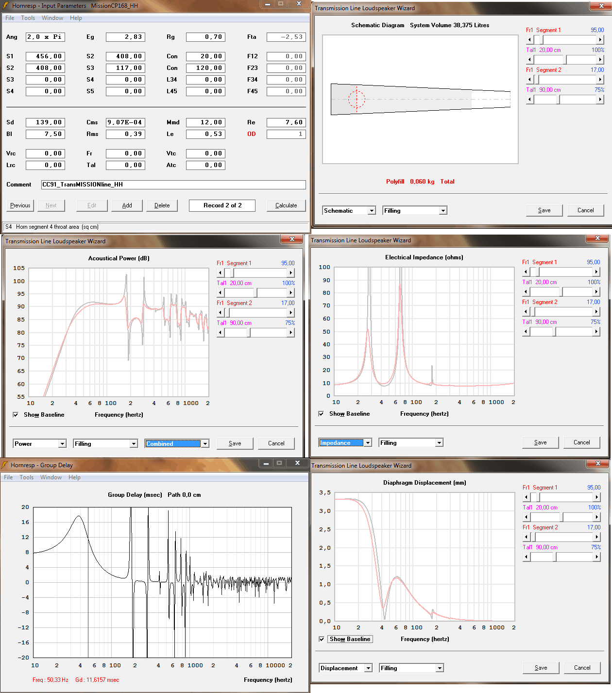

Een paar dagen geleden stuitte ik dan op een mooi programma genaamd Hornresp.
Eigenlijk bedoeld voor hoorns, maar waar ook een TL goed mee te simuleren valt.

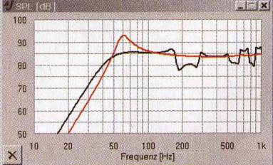

Ik heb de proef op de som genomen en de CC91 transMissionLine erin gestopt:
Nagenoeg gelijk aan de voorspelling van AJhorn uit HobbyHifi 01/2009 :!: :
Groen licht voor stap 2, het simuleren met de Wavecor's.

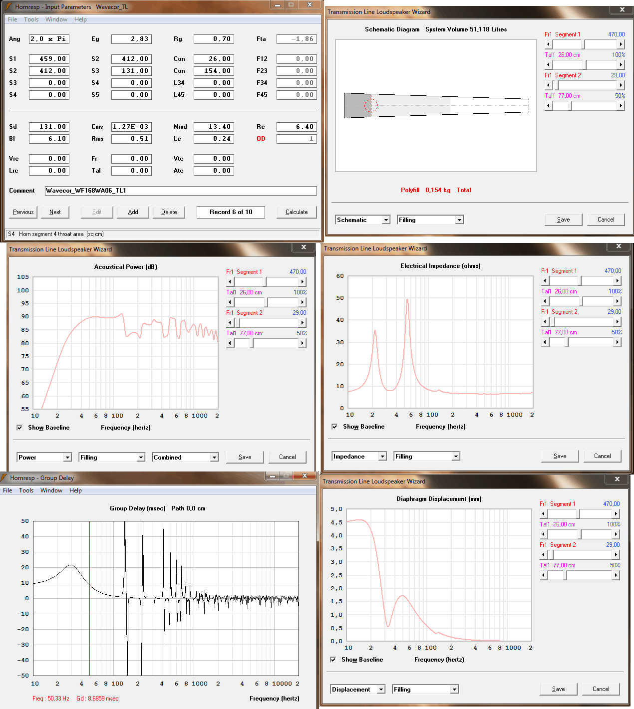

Ik kan inmiddels 1 driver uit het rijtje afstrepen, namelijk de WF146WA01 (4ohm)
Heel jammer want dat was wel mijn favoriet.
Helaas doet deze het gewoon niet lekker in een TL behuizing.
De relatief kleine Vas is de boosdoener, hierdoor kan de kast niet groot worden zonder de group delay omhoog te laten schieten.
Om dat toch in bedwang te houden zou het poortoppervlak een stuk kleiner moeten zijn dan de Sd van de driver.
En tja, dan ga je in mijn ogen meer richting een bassreflex.. okee ML-TL, maar toch.
Voor mij in ieder geval een nono omdat een van mijn ontwerpeisen juist is dat het poortoppervlak minimaal gelijk moet zijn aan Sd van de driver.
Ik wil echt een 'compressieloos' laag hebben.
De WF146WA02 8 ohm versie, doet het gelukkig beter. De hogere Qts helpt hierbij.
Met een eerste opzet kom ik daarmee op het volgende:
3Sd -> 1Sd
3Sd -> 1Sd
Het begin van de lijn heb ik liever iets kleiner en dan zijn 2 van deze drivers parallel geschakeld ideaal om een mooi formaat zuil te krijgen.
Maar daar is het budget er gewoon niet voor.
Dan zou ik eerder mijn keus moeten laten vallen op een 17cm midbass.
WF168WA05:
3Sd -> 1Sd
3Sd -> 1Sd
WF168WA06:
3.5Sd -> 1Sd
3.5Sd -> 1Sd
De WF168WA01/02 zijn nog niet uitgesloten trouwens, ik zal daar eerst eentje van op moeten meten op te kijken of de respons meevalt.

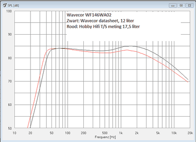

Heb de Hobby Hifi T/S eens vergeleken met de Wavecor datasheet T/S en dan kom je op heel anderen afstemming uit:
Re: Project 03: 2-weg Wavecor/Vifa TL
Ik heb toch de indruk dat HH altijd erg laag afstemt met redelijk grote kasten, ik heb altijd zo mijn twijfels over 30 Hz in een gemiddeld grote huiskamer.
Berichten: 9198
Wat de bedoeling was van mijn post was de afwijkende T/S tonen voor die driver. Die van HH zou ik liever gebruiken, al is 17,5 liter voor een 13 cm wel bedenkelijk. Net wat je wil qua belastbaarheid inderdaad. En 30 Hz van een membraan ten grote van een bierviltje, dat moet je wel echt goed opstellen als je dat wilt benutten weet ik uit ervaring met de VIB130TL.
Wat HH trouwens adviseerde was de compacte GHP versie :wink:

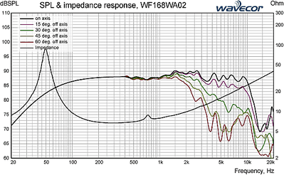

Bij de Wavecor's maak ik mij alleen beetje zorgen om de resonanties in het hoog 3-5kHz, ik weet niet of dat voldoende onderdrukt kan worden met een 1e orde filter.
En als ik dan toch voor meer filter compenenten moet gaan kan ik net zo goed een SB_Acoustics nemen die op andere fronten beter scored.

75% kans dat het de WF168WA02 wordt trouwens, Wavecor heeft nieuwe metingen op de website geplaatst en die van de WF168WA02 ziet er wel erg mooi uit!
Kuiltje valt mooi op te vullen met de bafflestep bult die je krijgt met een smalle baffle.
WF168WA02_datasheet
WF168WA02_datasheet
Even duimen nog.

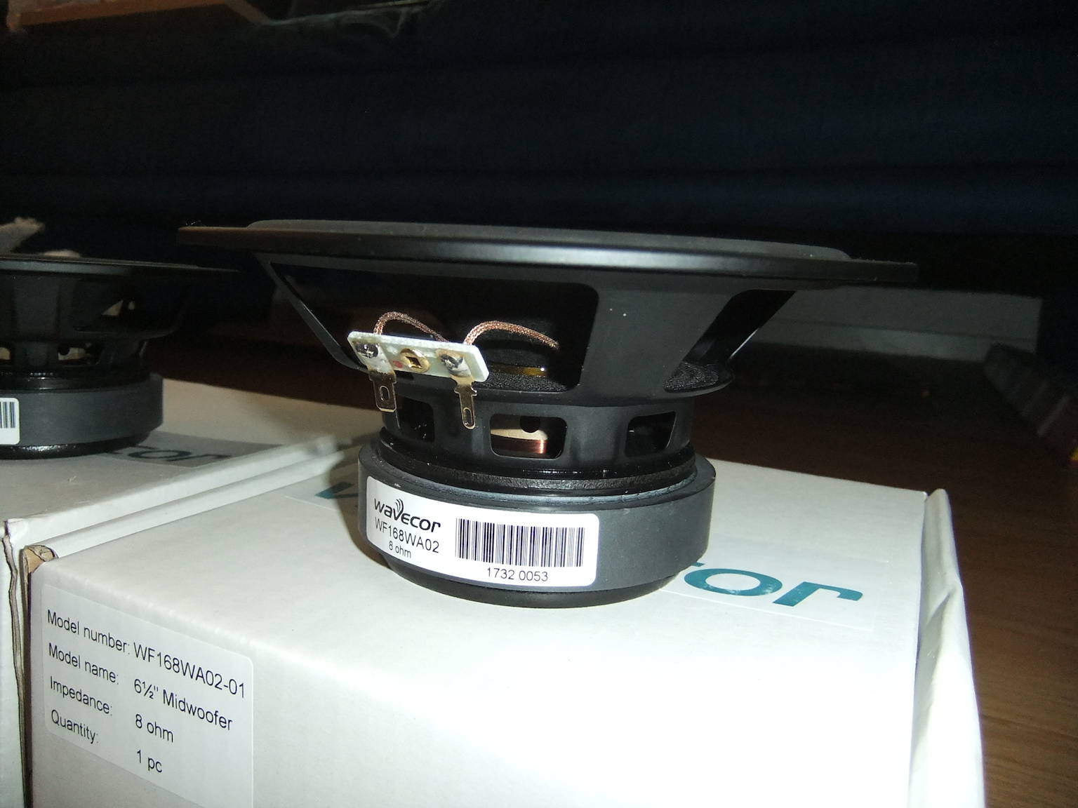

Het heeft wat langer geduurd dan ik gehoopt had, maar ze zijn binnen!
Afgelopen zaterdag kreeg ik even het gevoel jarig te zijn toen ik de deur open deed :D .
Yes!
Yes!
WF168WA02
WF168WA02
De woofers zijn mooi afgewerkt, ondanks het gestanste frame krijg je het gevoel kwaliteit in handen te hebben.
Opvallend is de flinke ventilatie achter de conus.

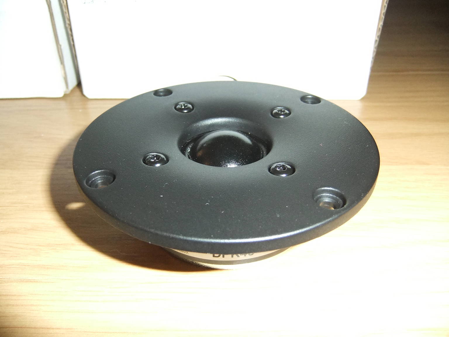

BC25TG15
BC25TG15
Bijna niet te geloven dat ze voor een prijs van 20 euro zoiets kunnen maken.
De afwerking doet eerder denken aan een tweeter >40 euro.

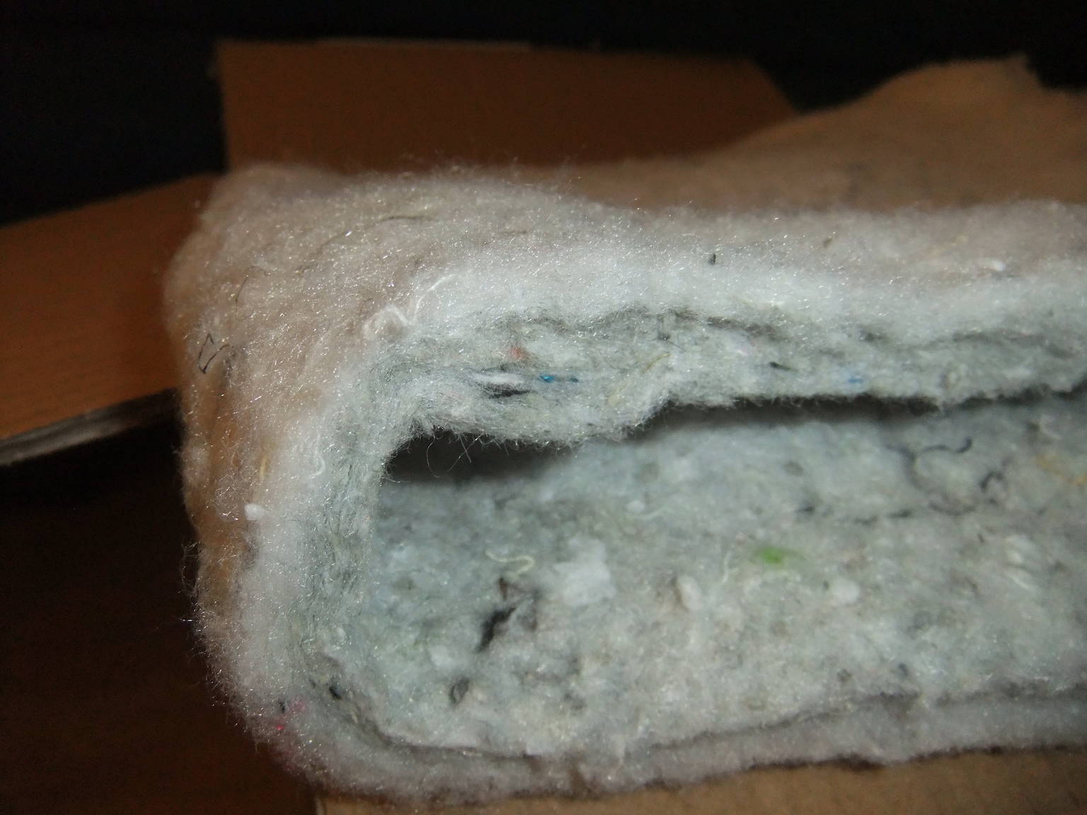

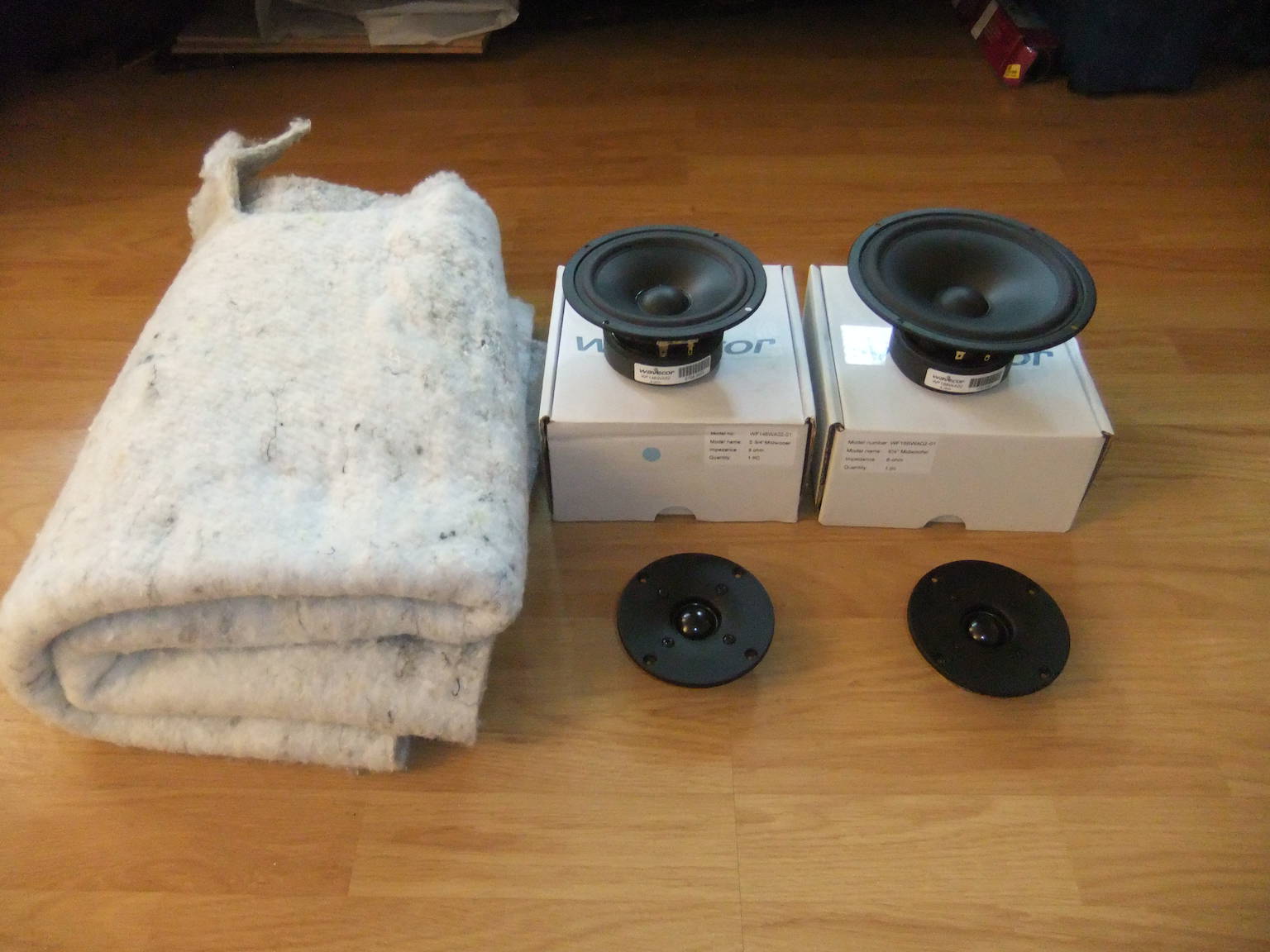

De deken is inderdaad de clothmath van Rumoh.
Gehaald voor een experimentje later (ik ga het o.a. vergelijken met flamex basic akoestisch schuim).
Het is iets van 1cm dik en bestaat uit 2 lagen.
De bovenste laag is vrij zacht en bestaat uit polyester, de onderste laag is dichter en is een mix van polyester/katoen vermoed ik.
Clothmat Rumoh
Clothmat Rumoh
De units zijn de WF146 & WF168.
Van beide heb ik trouwens een paartje gehaald.
Na wat testmetingen zal ik hier een definitieve keuze uit maken, alhoewel ik al kan verklappen dat het vrijwel zeker de WF168 wordt.

De eerste metingen:
Paartje WF146WA02 ingespeeld, uit ver uiteenlopende batches (labels verschillen in opdruk).
Mooie match!
Hmm hier is iets aan de hand, 1 van de tweeters heeft duidelijk een probleem.
Zo meteen maar even openschroeven voor een inspectie.
