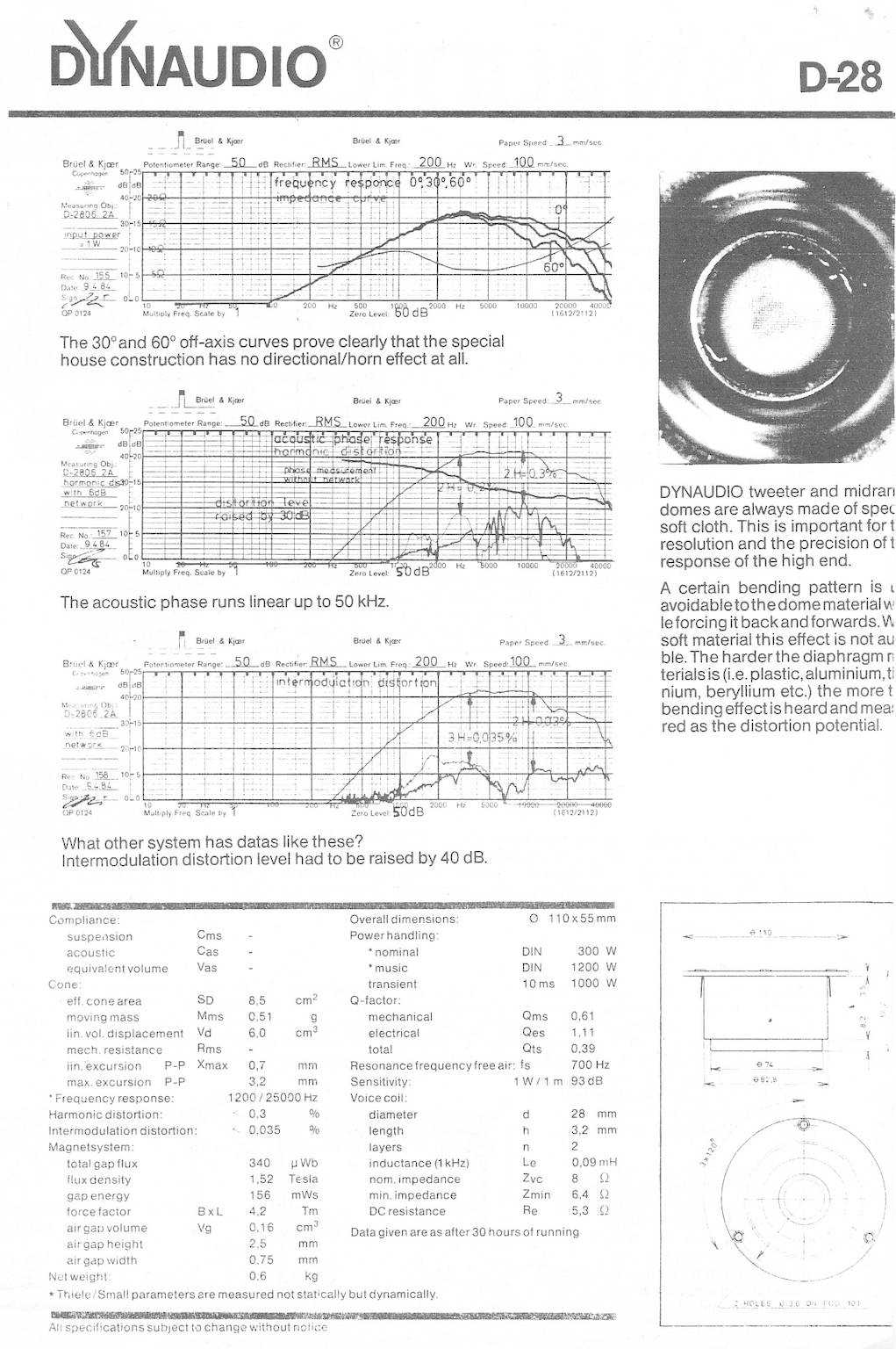

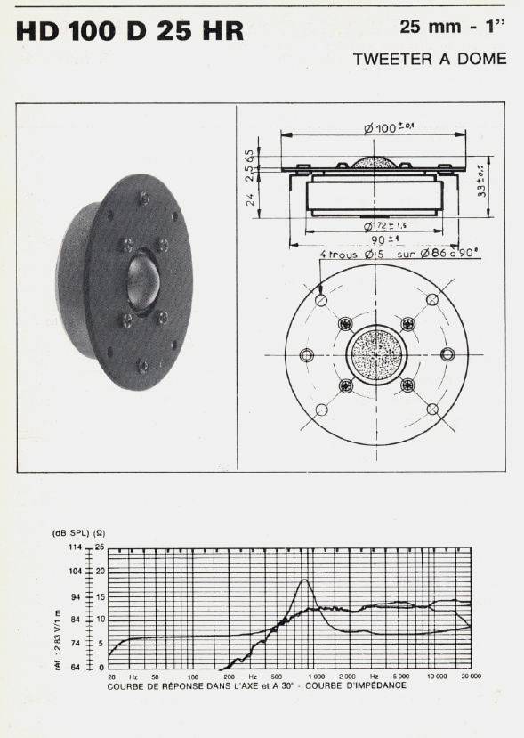

Net even een aantal karakteristieken van de Dynaudio D28's en de Audax HD100 vergeleken, maar wat mij eigenlijk opvalt is dat ze beide een behoorlijk andere frequency response hebben... De audax HD100 tweeters lijken veel rechtlijniger te zijn dan de dynaudio's, die een piek in het gebied rondom de 3000Hz, en in vergelijking met de audax tweeters sneller 'afvallen' vanaf ong. 5000 Hz.
Ik blijf het een vreemd verhaal vinden dat andere filtering niet nodig zou zijn; mij lijkt het karakter van beide tweeters toch echt te verschillend :-s
Bijgevoegd de grafieken waaruit ik deze gegevens af heb geleid, mocht iemand hier meer over kunnen zeggen, graag!
MvG,
KoenL

Het lijkt er op dat de Dynaudio een wat hoger rendement heeft dan de Audax. Dan zou je juist meer hoog verwachten.
Er van uitgaande dat de 'nieuwe' tweeters normaal functioneren zou je misschien kunnen experimenteren met de waarde van de serieweerstand of spanningsdeler voor de tweeter (een van dezen zit vast wel in het filter).
Re: Aangepaste driverbezetting, geen gewijzigd filter?
De Audax heeft een totaal ander impedantieverloop dan de Dynaudio. Is ook niet zo gek, de een heeft wel ferrofluid, de ander niet. Dat zorgt ervoor dat je zulke units in elk geval niet zo maar kunt uitwisselen.
