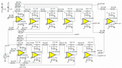

Met deze punten in het achterhoofd en een regelmatige blik op diverse internetsites ben ik tot het volgende ontwerp gekomen.

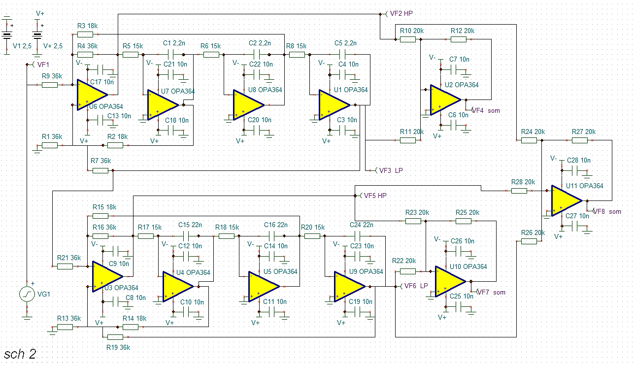

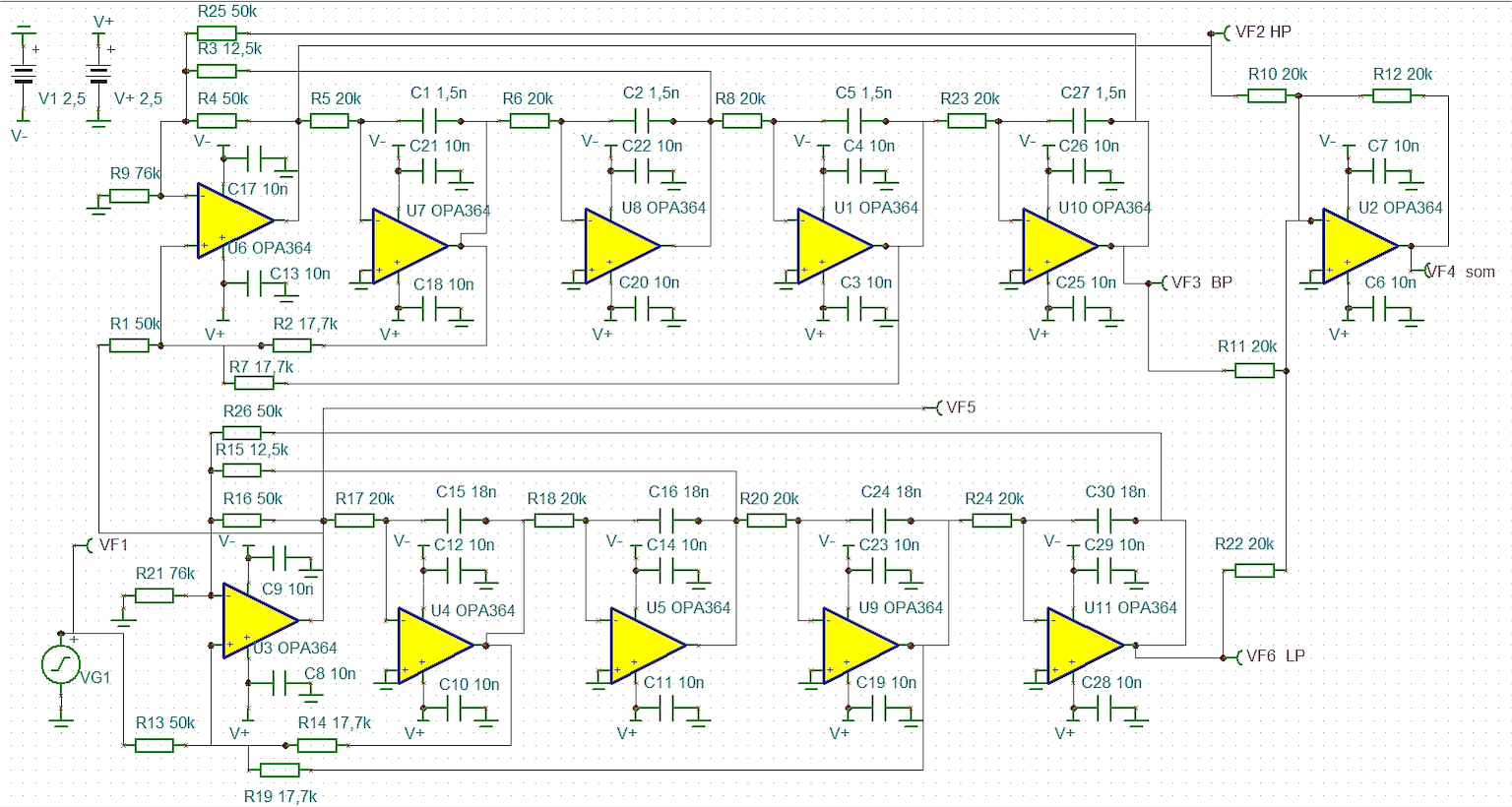

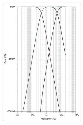

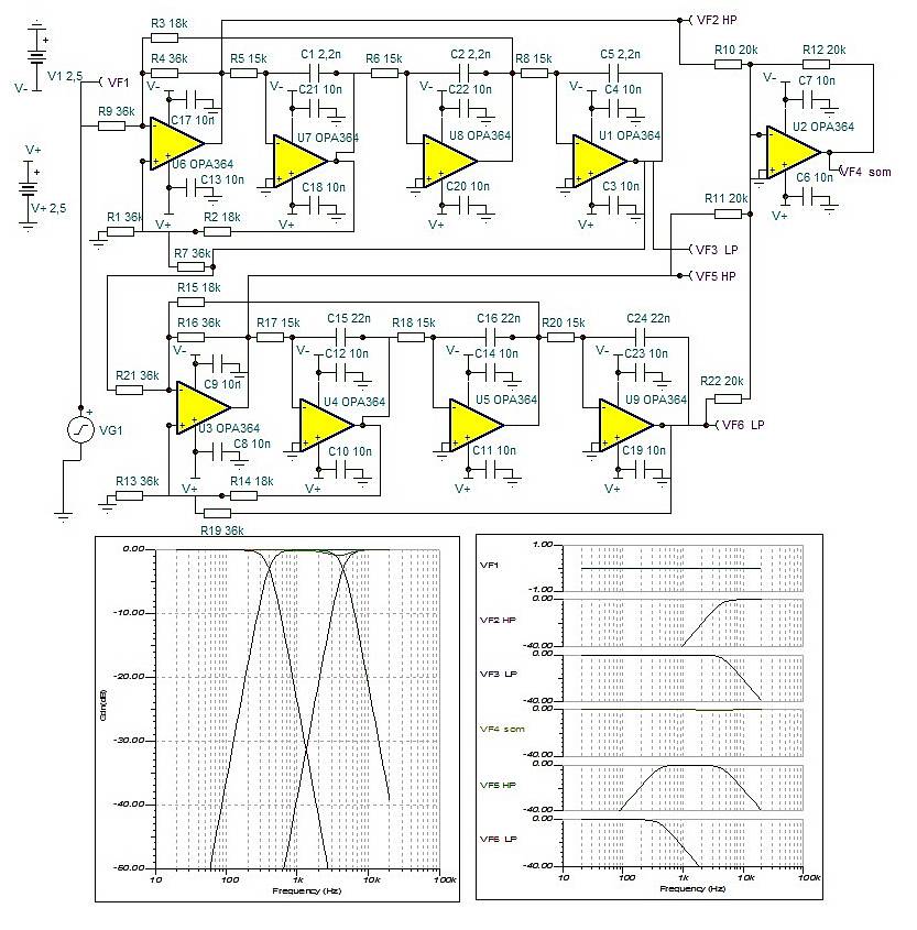

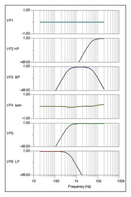

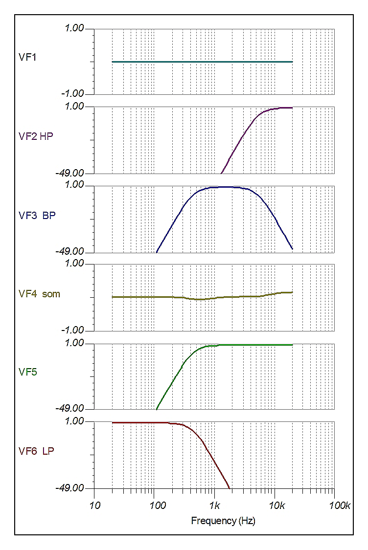

Dit is de simulatieschakeling waarbij de signaalbron een generator met 0 Ohm uitgangsimpedantie is en waarbij de drie uitgangen in een optelversterker weer worden samengevoegd tot één uitgangssignaal.

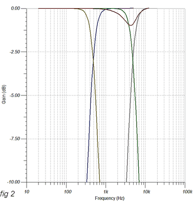

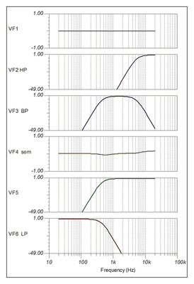

Amplitudetechnisch klopt het vrij aardig, alleen bij het hoge kantelpunt zit een deuk in het somsignaal van 1dB.

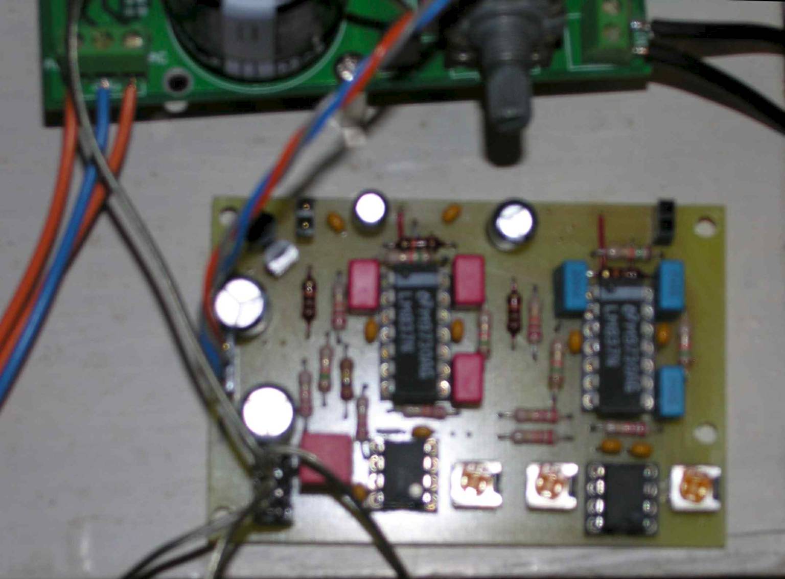

Met deze waarden is een proefschakeling gemaakt. Daarin is het filter voorafgegaan door een buffer-opamp en zijn aan de uitgangen ook opamps geplaatst ter buffering, voorafgegaan door een instelpot om het nivo in te kunnen stellen.
Bovenstaande foto geeft een indruk van het filterprintje, beetje wazig maar toch..

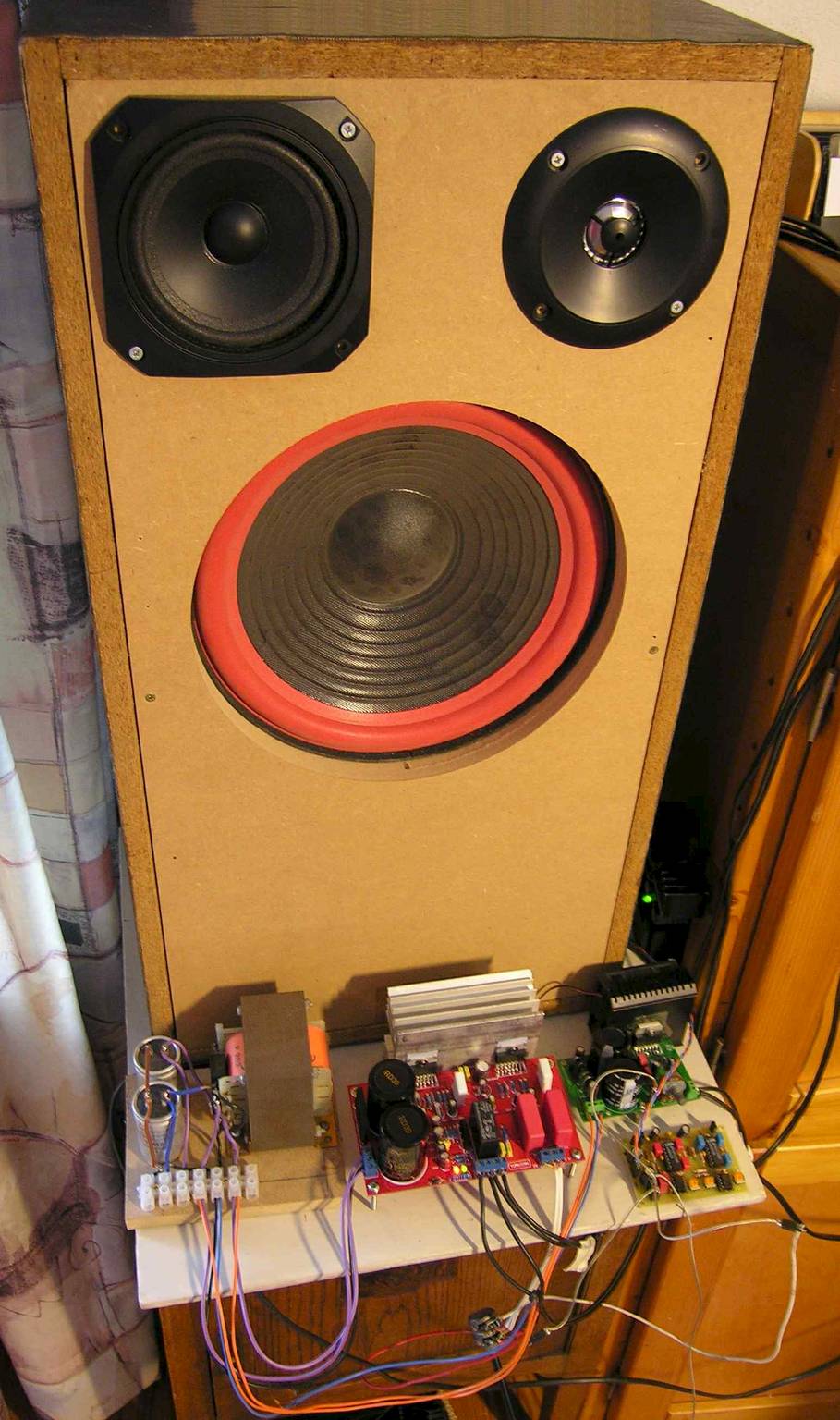

Hier is de testopstelling te zien. gesloten box, ook de middentoner is gesloten aan de achterzijde en de dome ook.
allemaal verschillende fabrikaten
graag hoor ik van anderen hun mening over dit ontwerp

Waar zou dat dipje vandaan komen, je zou eens iets kunnen spelen met de frequentie van een van de filters. Maar dat gaat geloof ik niet bij een state variabel filter. Het is niet zo flexibel als losse Sallen & Key filters.

Zou dat dipje kunnen komen doordat de het laagfilter nog wat doorlaat bij het hoge kantelpunt? Het is maar een tweede orde filter. Je kan de somweerstand van het laag er even uittrekken om dat te checken.

de kast is even in elkaar geflanst, eigenlijk alleen maar om te kijken of het überhaupt wel wil werken.
Ook de versterkers die gebruikt zijn waren ook maar tijdelijk.
Daarvoor is een ontwerpje in de maak met 3 stuks TDA7293 erin, voorzien van een gezamenlijke standby- en clip-functie. Wanneer dat allemaal funktioneert wordt er een ander box in gebruik genomen. Daarin zit al een woofer maar de midden en hoog van deze kast moeten daarbij komen.

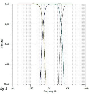

het deukje in de karakteristiek.
ik heb dit eens nader bekeken en erover nagedacht.
de afzonderlijke filters hebben een perfect somsignaal.
de schakeling is opgebouwd met eerst het hoge filter en daarna het lage filter.
deze volgorde omkeren betekent het volgende: de toegevoegde faseproblemen zijn minder geworden.
dat zal wiskundig ook wel zichtbaar te maken zijn maar dat is niet mijn sterkste kant.
zal morgen de bijbehorende karakteristieken wel doorsturen

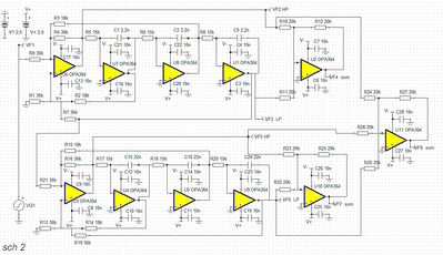

Re: State-variable 3-weg Linkwitz-Riley filter
zoals gezegd hierbij wat plaatjes.
sch1 geeft de schakeling weer waarbij beide filters hetzelfde ingangssignaal hebben en afzonderlijk uitgelezen worden. In fig 1 zijn de somsignalen VF4 en VF7 te zien, deze zijn mooi vlak. In sch 2 gaat het signaal eerst door het hoge filter waarna het laagsignaal daarvan nogmaals door een filter gaat en gecheiden wordt. Nu is er een optelversterker bijgevoegd voor de drie uiteindelijke signalen, hoog, midden en laag. Hoewel de beide somsignalen VF4 en VF7 mooi vlak zijn laat het somsignaal VF8 een behoorlijke deuk zien. In sch3 is de volgorde omgekeerd. Hier gaat ht signaal eerst door het lage filter en daarna wordt het hohe signaal daaruit verder opgesplitst in het hoge filter. Het resultaat . Kennelijk is de faseverschuiving die door het hoge filter wordt toegevoegd te verwaarlozen.

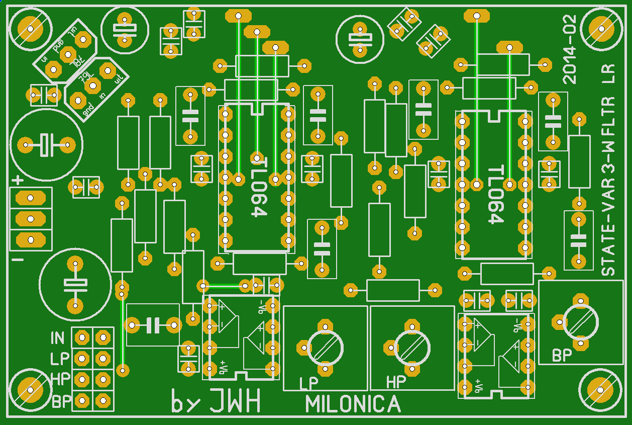

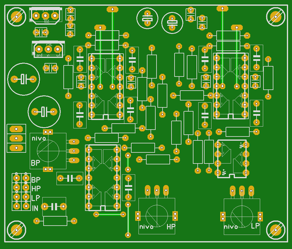

Hier de komponentenopstelling van het ontworpen printje, afmetingen 75*50 mm, enkelzijdig met 7 doorverbindingen.
Dit soort printjes laat ik altijd maken bij Milonica, als er belangstelling voor is hoor ik het wel, dan kan ik een prijs ervoor opvragen.

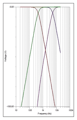

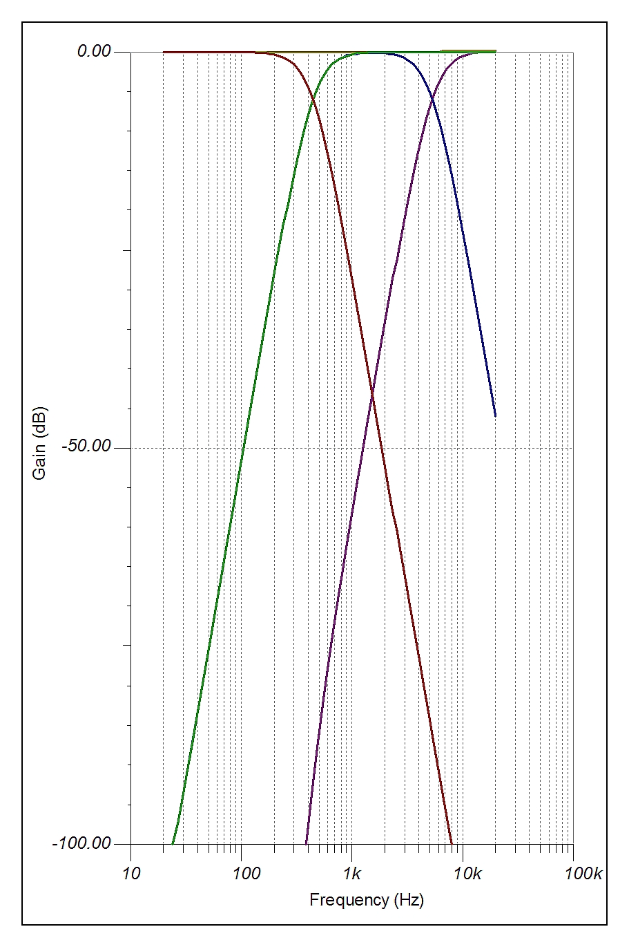

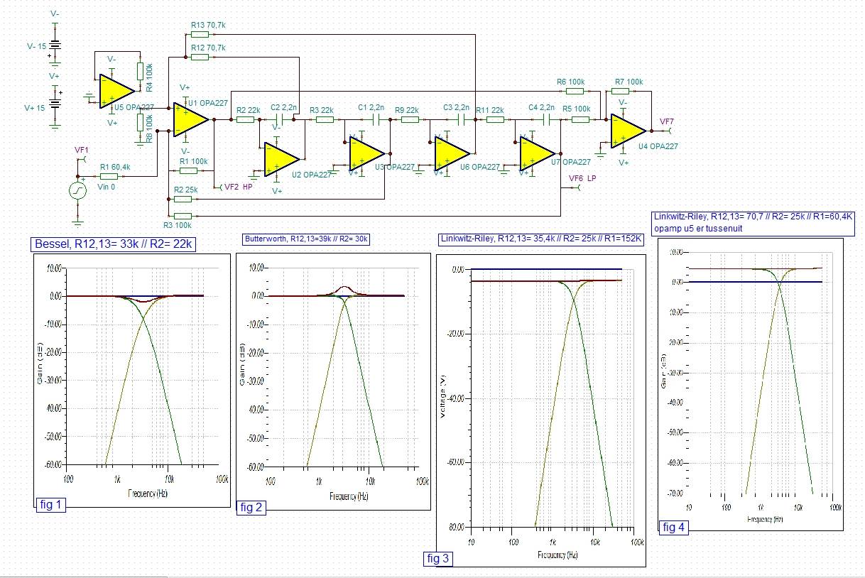

verdere ontwikkelingen van het filter.

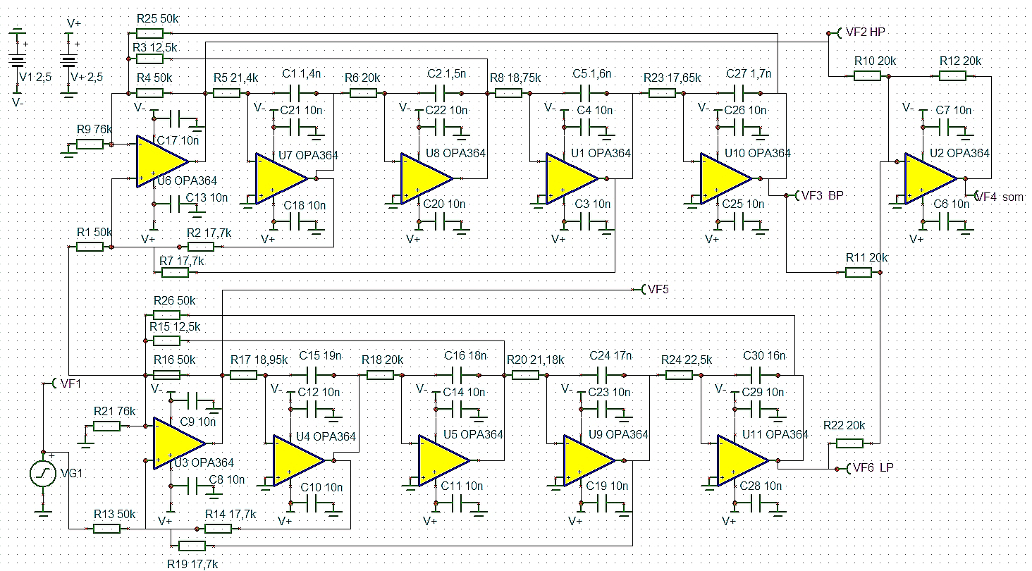

Na lange tijd ben ik weer een stapje verder gekomen en daarbij heb ik een domme fout ontdekt!!!!

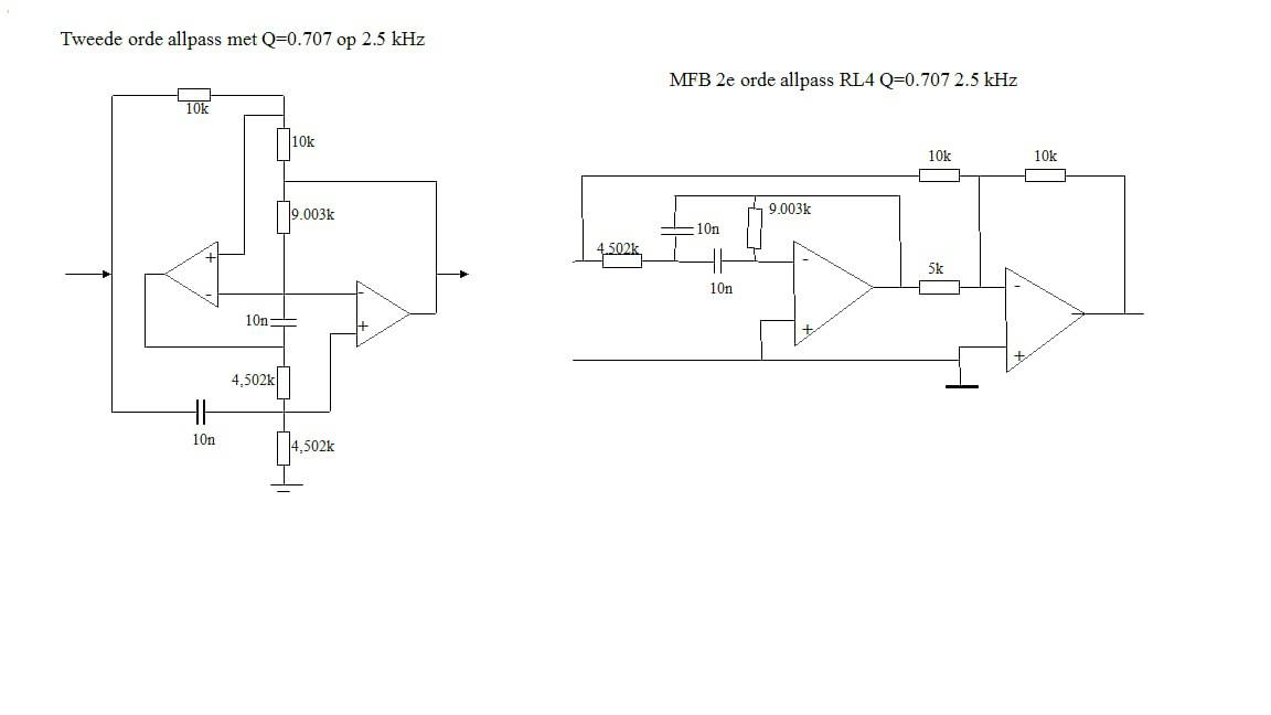

In de laatste karakteristiek gaf ik aan dat alles er mooi vlak uitzag maar... ik had ook boven de nullijn moeten kijken want de deuk was verandert in eenzelfde bult.
Dat heeft toch met looptijdverschillen te maken dus ik ben op zoek gegaan naar aanpassingen. Dan komt er een all-pas filter boven drijven en dat geeft aanzienlijke verbeteringen. Als ik dat inbouw in het filter dan blijft er een rimpel van +0,6 tot -0,2 dB over en dat begint er op te lijken.
Daarna heb ik ook nog een filter van Douglas Self op de simulator gezet en dan wordt ik toch weer enthousiast.
Dat is een 4e orde state-variable filter, precies zoals ik het zelf opgebouwd had maar één sectie meer.
Bij simulatie van dat filter is het somsignaal nagenoeg nul: -0,1 bij de lage frekwentie en vanaf het hoge x-overpunt loopt de amplitude op naar +0,17.
En dat is ook nog eens zonder allpas filter erin, dat ga ik dus ook niet meer doen.
Een print had ik hiervoor al ontworpen, het wordt dus tijd om die te maf te werken.

Een 2e orde SallenKey filter bestaat uit 2 condensatoren en 2 weerstanden die op de juiste manier aan elkaar en een opamp zijn geknoopt.
Wanneer één van de condensatoren een andere waarde krijgt heeft dat ook invloed op de ander RC-waarde, die moet dan ook aangepast worden. Met de verschillende rekenprogramma's (FilterPro bij boorbeeld) is dat natuurlijk ook goed te doen maar ik vind het eleganter om dat per sectie te doen.
Ik heb twee simulaties aan hetzelfde filter uitgevoerd waarbij van het tweede de condensatoren allemaal verschillende waarden hebben. Daarbij zijn de weerstanden uitgerekend om dezelfde RC-tijd te krijgen.
Het resultaat is dat de karakteristieken over elkaar gelegd kunnen worden.
En ja, het eindversterkerblok is ook weer een stapje gevorderd, er is een erg simpel inschakelcircuit verzonnen. het lijkt mij een mooi resultaat

en zo is de opzet van de printlayout.
Het printje meet 6,5x7,6 cm, is enkelzijdig met 7 draadbruggen.
De potmeters waarmee de uitgangsnivo's ingesteld kunnen worden hebben een 6mm as en een hoogte van 25mm boven de print.
ze moeten dan net door het achterpaneel kunnen om te bedienen.
Als je dit printje vergelijkt met dat wat elektor net heeft gepubliceerd dan is dit toch wel wat simpeler terwijl het naar mijn idee zeker zo goed is.
Jac

dat kan wel wezen maar in mijn ontwerp zitten maar 8 frekwentiebepalende condensatoren en bij elektor iets meer!

Als je een filter ontwerpt voor een bepaalde karakteristiek, liggen de eigenschappen vast. D.w.z. de structuur of de topologie van het filter heeft dan verder geen invloed meer op de karakteristieken. Dus of je een 3e orde LR of wel ander filter ook, nu bouwt met state-variable of met Sallen & Key of met een multiple feedback schakeling, de fasedraaiing en de impulsresponsie zullen precies hetzelfde zijn.
De gevoeligheid voor kleine toleranties in de componenten zal voor al die filter topologieën verschillend zijn.
Een andere overweging kan er zijn t.a.v. de signaalweg. Zo'n state variable filter kan het voordeel hebben dat de signaalweg b.v. voor het hoog erg eenvoudig kan blijven, zodat de invloed van IC's en condensatoren in het hoog heel klein kan zijn. Een soort high-end voordeel dus. Behalve state-variable filters kun je ook kijken naar filters op basis van het Bruton all-pass circuit. Dan zitten alle Ic's min of meer parallel aan de signaalweg. Ik meen dat Bob Orban zoiets heeft gepubliceerd.

Na enig zoeken en nadenken vond ik de schema's die ik in gedachten had, weer terug. De redeneringen van Jawi zijn me niet helemaal duidelijk, maar wat ik bedoelde gaat hierbij. De essentie is dat we een subtractief filter kunnen maken met een LR-low-pass. Het ingangssignaal moet ook nog vertraagd worden met een allpass delay die dezelfde fasekarakteristiek heeft als de LR lowpass, vervolgens wordt de output van de lowpass afgetrokken van het vertraagde ingangssignaal. Voor de allpass delay moeten we een eerste-orde hebben voor LR2, en een tweede-orde mat Q=0.707 voor LR4. Voor het gemak heb ik de waarden voor 2.5 kHz al ingevuld. Overigens, subtractieve crossovers werken alleen goed in combinatie met LR-filters.
- Tom Magchielse
- Berichten: 1139
- Lid geworden op: vr 16 apr 2010, 13:32
- Locatie: Borger (Dr)
Wat ik nog vergat, Jawi stelt aan het begin van dit verhaal dat de tijdconstanten de afsnijfrequentie bepalen, en de terugkoppelweerstanden de vorm van de karakteristiek. Dat is onjuist, de verhouding van de tijdconstanten bepaalt de vorm van de karakteristiek, de feitelijke waarden bepalen tegelijk ook de afsnijfrequentie.
De linker delay schakeling is gebaseerd op Bruton's G.I.C (Generalised Immitance Converter).
groeten, Tom
