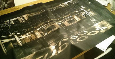

Inmiddels ben ik al wat verder en heb ik een 120x60cm doek met "decotex" bij drukwerkdeal laten drukken. Mede geïnspireerd door KTF in dit topic:
http://www.homerecording.be/forum/t36522-2.htm
Ik heb thuis ook een doek op linnen en dit spul is wel beduidend transparanter je kunt er een lichtbron goed doorheen zien), maar niet zo dun dat je (met lamp erop) dat het doorschijnt. Ik zou het op zich nog wel willen meten, maar wil het ook opbouwen. Ik heb het in elk geval even over mijn hoofd getrokken en muziek klonk gewoon nog prima. Volgens mij transparant genoeg.
Van het weekend een frame maken, steenwol erin en spannen

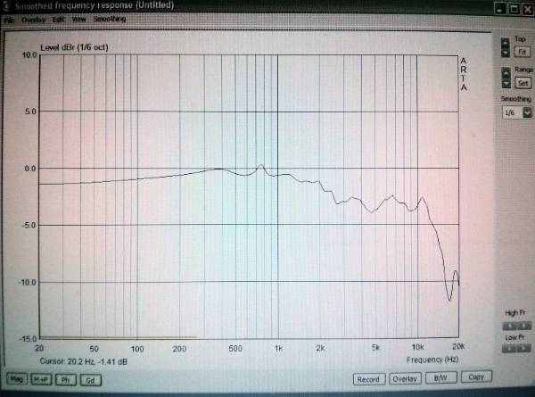

Meting met cheap ass philips speaker gedaan. Een keer met doek, een keertje zonder, in ARTA van elkaar afgetrokken. Dat levert dit op:
Volgens mij prima resultaat, hoewel ik geen referentie heb. Niet als luidsprekerdoek natuurlijk maar wel voor deze toepassing.

Volgende keer even PrintScreen en dan in Paint plakken!

Ja, dat snap ik. Probleem is connectiviteit met die laptop, geen idee, is niet van mij, Dit werkt ook

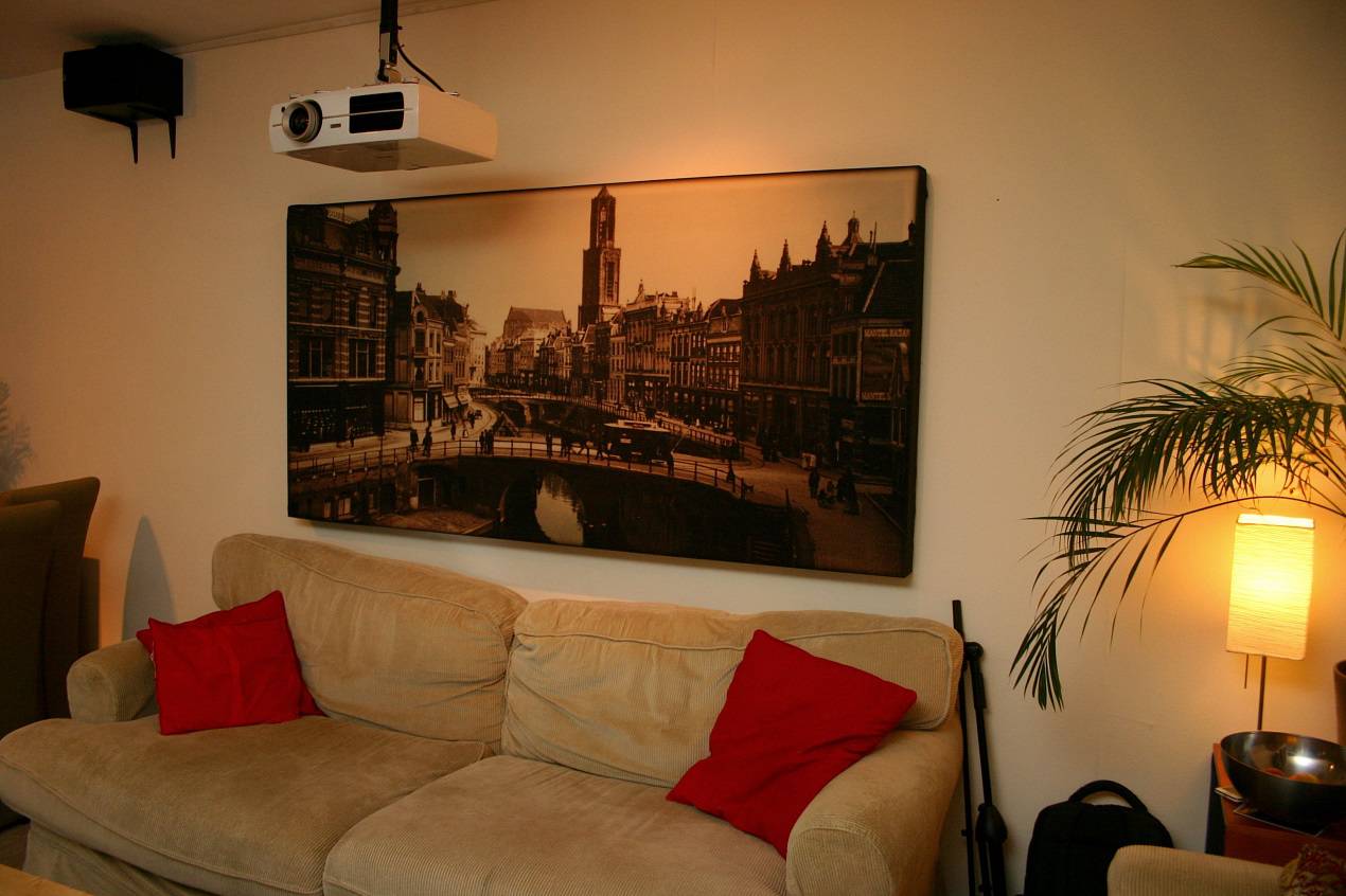

Nou weer een keer een update. Frames zijn gemaakt, in totaal 2 stuks van 2 bij 1 meter. Ze zijn 90mm diep en gevuld met 80mm rockwool (dat kwam zo uit). Ik heb op één frame al Decotex gespannen, dat ging heel makkelijk en is heel mooi geworden. Bewust nog provisorisch vastgemaakt omdat ik het effect van de demping wilde afwachten. En idd, het is iets teveel nu. Het doel was flutter echo plus vroege reflectie achterwand (de wand achter luisterpositie) tegengaan. Echter nu iets teveel demping. Muziek weergave wel erop vooruit gegaan. Imaging beter, en detaillering hoger. En laagweergave ook mooier, enigzins onverwacht.
Hier foto van het resultaat: Binnenkort maar eens een meting. En misschien dat een gaatjesplaat tussen doek en rockwool een optie is om hoog demping te verminderen.
