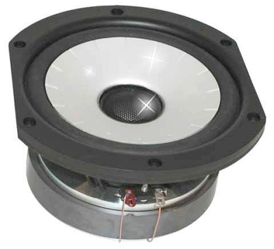

Zijn er mensen die ervaring hebben met deze unit(s)?
http://www.lautsprechershop.de/hifi/images/thiel_o.jpg

Zijn dat niet die units die bijna de zelfde naam hebben als de zeg maar ceramische units van Thiel en Partner, maar het zeker NIET zijn?
Berichten: 11058
Ja van de boxenbouwer Thiel. Behoorlijk aan de prijs en je hebt nog een vermogen nodig aan filtercomponenten om hem een beetje in bedwang te houden.

Daarom heet Thiel (de maker van de units) in sommige landen ook Accuton.

Ik dacht dat Thiel&Partners hetzelfde was als Accuton :?

Deze zit onder andere in de Cumulus horn van hobby hifi "die neue referenz" door sommigen in dld ook wel smalend bauteilegrab gedoopt omdat er voor bijna 600,- aan filter componenten in het "high end" filter gaat per kant, om hem helemaal vlak te krijgen. Het moet naar wat ik zoal lees wel erg mooi klinken.

Klopt. Deze luidspreker is dus niet van Accuton c.q. Thiel & Partner maar van Thiel zonder partner.
Accuton c.q. Thiel & Partner is Duits, Thiel is Amerikaans.
kan ook met een beduidend eenvoudiger filter, in de K+T stond een monitor die t ook erg mooi deed. wel is het naar verluid een speaker die erg gevoelig is voor de filtercomponenten, afwijken van de voorgestelde ontwerpen alleen voor gevorderden zeg maar.
