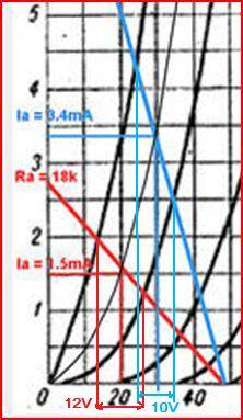

Bijgaand actuele schema, aangepast printontwerp volgt nog.
Met de 100Ohm van Anne in de gloeispanning. Hiervoor 50Watt type genomen zodat deze aan de metalen behuizing kan worden geschroeft t.b.v. betere warmte afgifte.
Verder ga ik nog een andere instelling van de buis proberen. Om meer versterking en minder vervorming te krijgen. Eventueel dan de kathode elco's weer weglaten.
Ik neem dan voor Ra=5k6, Rk=150. Vgk=-0.5v en Ia=3.4mA.
Ik probeer meestal wel naar Hengelo en/of Beesterzwaag te komen.

Denk niet dat 't zal helpen,eerder omgekeerdkoifarm schreef:Verder ga ik nog een andere instelling van de buis proberen. Om meer versterking en minder vervorming te krijgen. Eventueel dan de kathode elco's weer weglaten.
Met R4 kortgesloten zou 't vervormen
Wat ook nog kan is de R4 vervangen door een Schottky diode (bijv.BAT85),geeft ong.0,4V en weinig tegenkoppeling.

Mogelijk jammer van die versterking maar zal de vervorming dan niet iets minder worden?
Van die scottky diode kan ik proberen i.p.v. de elco's.
