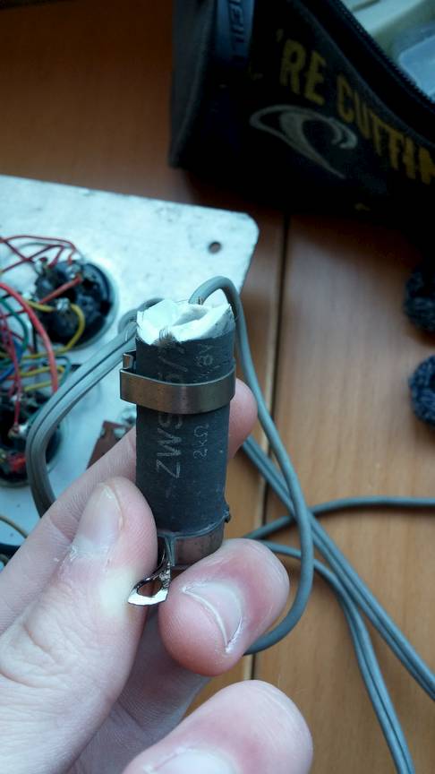

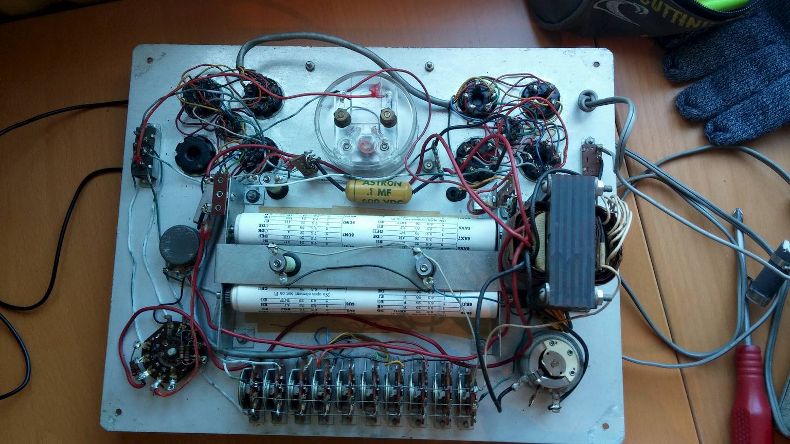

Ik heb vandaag een buizentester gekocht (Heathkit TC-2). Was werkend te zien, verder was de staat wel in orde. Echter, na een paar buisjes getest te hebben hoorde ik een 'klik' en was de pret over. Gaat niet meer aan. Lijkt een zekering. Ik heb er helaas niet veel verstand van en het gaat om oud materiaal. Er zijn denk ik weinig reparateurs die mij hier in kunnen helpen. Hopelijk via dit forum. Ik heb wat foto's gemaakt. De boosdoener lijkt vrij duidelijk, maar waar kan je zoiets nog krijgen? En zal de volgende ook niet net zo snel doorbranden?
[img]http://i57.tinypic.com/21kl2tv.jpg[/img]
[img]http://i61.tinypic.com/jkvq4o.jpg[/img]
[img]http://i58.tinypic.com/5cn407.jpg[/img]
[img]http://i57.tinypic.com/28cdmwo.jpg[/img]
graag hoor ik van jullie mochten jullie ideeën hebben waar ze dit kunnen repareren of wellicht dat het zelf is op te lossen.

Dat ding is voor een (Amerikaanse) netspanning van 115V +-10V instelbaar met die kapotte weerstand.
Heb je 'm soms in de 230V gestoken
Die weerstand zou een stevige pot-meter moeten zijn om het toestel op de juiste spanning te laten werken.Komt nogal nauw voor een juiste meting.Ontbreekt er geen knop ? met zoiets als "line adjust".

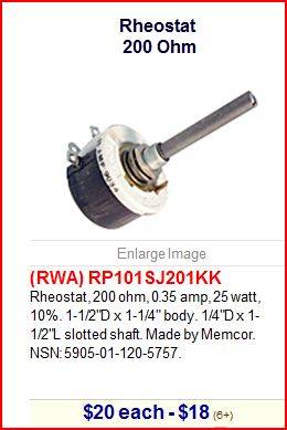

Om het in de oorspronkelijke staat te krijgen heb je een potentiometer 200 ohm 25W nodig.
Misschien handiger om een ringkern autotrafo 115/230V met wat windingen uit te breiden om met een schakelaar in stappen van 1V (een tiental) te kunnen aanpassen.Werkt ie op 230V en niet die dure en hete weerstand erin,trafo heb je hier toch nodig.
Ondertussen even rondgezocht,dit gevonden http://www.surplussales.com/potentiomet ... ost-3.html

Het gaat inderdaad om de weerstand aan de stekker. Op de tekening in de service manual staat inderdaad 200 Ohm/25 Watt. Het vreemde is dat op de weerstand zelf 2K Ohm staat (zie foto's van de bijlage).
De 200Ohm/25 Watt potmeter hierboven genoemd ertussen solderen zal het het apparaat in originele staat terugbrengen? Met een 115V/230V adapter is het dan de simpelste oplossing lijkt me?

Als de gesneuvelde weerstand 2k is dan vermoed ik dat iemand op die manier het toestel op 230V heeft willen gebruiken.

Ik heb nogmaals even gekeken in de heatkit manual. Nu heb ik denk ik het probleem verkeerd geschetst. De weerstand (2K Ohm) die op de foto's duidelijk gebarsten is is vóór de 200 Ohm/25 Watt variabele weerstand geplaatst. Dit is inderdaad de 'line control' van de meter. De 2K ohm weerstand staat echter helemaal niet op het schema in de service manual. Ik neem aan dat deze er door een van de vorige gebruikers tussen is gezet.
Nog vreemder is dat het gebroken keramiek niet terug is te vinden in de behuizing. Het lijkt erop dat door de hitte het soldeer is gaan smelten en de verbinding los is geraakt tussen de 2K ohm weerstand en de variabele 200 Ohm weerstand.
Ik denk dat het probleem verholpen is wanneer ik de 2K ohm weerstand er tussenuit haal, terug soldeer aan de 200 Ohm weerstand en met een transformator 230 --> 115V de tester ga draaien. Correct?

Dat had ik toch al geopperd,dat het een poging was om er 230V op aan te sluitenDaanS schreef:Ik heb nogmaals even gekeken in de heatkit manual. Nu heb ik denk ik het probleem verkeerd geschetst. De weerstand (2K Ohm) die op de foto's duidelijk gebarsten is is vóór de 200 Ohm/25 Watt variabele weerstand geplaatst. Dit is inderdaad de 'line control' van de meter. De 2K ohm weerstand staat echter helemaal niet op het schema in de service manual. Ik neem aan dat deze er door een van de vorige gebruikers tussen is gezet.

Dank voor je reactie Anne. Ik had het verkeerd begrepen zoals ik in mijn post zei. Het kwartje viel pas wat later
Ik ga het verder herstellen en laat van mij horen wanneer het gelukt is. Nogmaals bedankt voor de reacties!

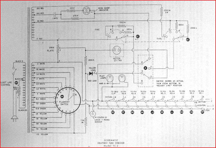

Even rondgezocht en een (wazig) schema gevonden.
Ziet er naar uit dat er enkel direkt verhitte buizen mee getest kunnen,is geen kathode-aansluiting.
Als de weerstanden,potmeter of trafo niet verbrand zijn komen nog één C en één diode in aanmerking voor moeilijkheden.
De diode zou kunnen als er wisselspanning op de meter staat.Denk dat je daar bijv. een OA85 (of OA95 =zelfde in 't klein) voor nemen.

Hoi Anne het schema van jou is bijna het hetzelfde
wellicht is dit een kopie van deze Tech TC2 Tube tester
het scheam van de deze staat bij de N.V.H.
in deze zit geen Diode , wellicht in het metertje zelf gestopt.

Ja dat is iets anders.Die meter heeft een ingebouwde diode of 't !s een weerijzer geval.
Die schakelaars om de pennen op de juiste dingen aan te sluiten zijn uitgebreider.Is een mogelijkheid om dan ook indirekt verhitte buizen te testen met wat aanpassen.
