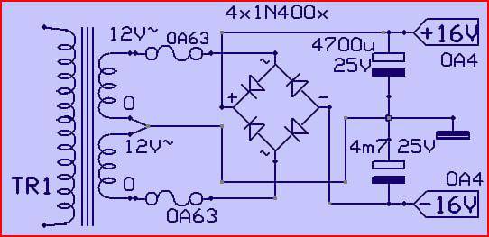

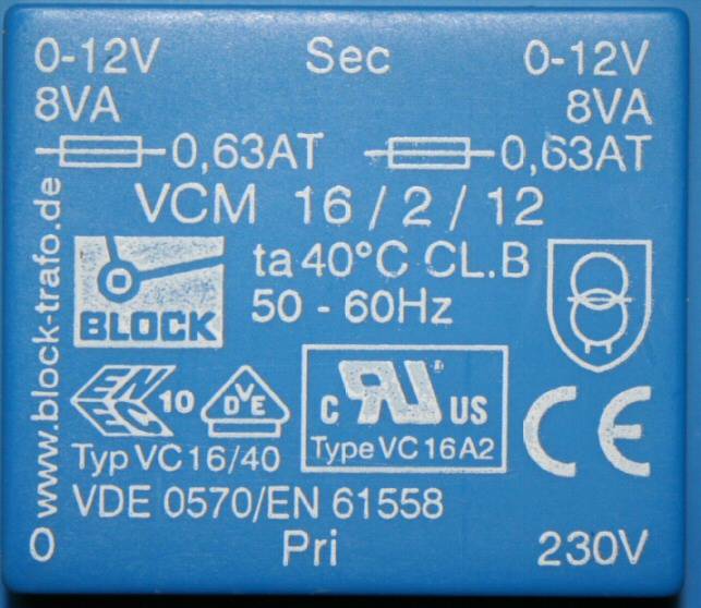

Heb een vraag over trafo's, moet een symmetrische voeding (heet dat zo?) maken met 12-0-12 Volt trafo.
Heb een print trafo besteld, maar daar staat op 2x 12V. Heeft ook 4 pootjes uit.
Kan het daar mee? Moet ik de nullen samen nemen? En hoe vind ik de nullen? multimeter de zwarte als ik plus 12V meet?
Zal zo even fotootje plaatsen van wat ik bedoel.
http://www.dianziaihaozhe.com/uploadfil ... 966801.gif
Dit schema, en trafo hieronder:
Schema is met 16V voeding maar 12 is beter is mij verteld.
Re: Wat is er beter aan een betere voeding?
Datasheets, Ruud, datasheets.
Webadres van de fabrikant staat er notabene op.
BLOCK___VCM_16-2-12.pdf
(795.17 KiB) 66 keer gedownload
Conclusie : knoop de middelste van de 4 secundaire pinnetjes aan elkaar.
Dat word de massa/nul/gnd van de symmetrische spanning.
Zoiets dus,
Onbelast loopt de spanning wel hogerop. Daar achter dan de stbilisators.
De elco's zijn bij 400mA = max.verbruik (geeft een rimpel van een kleine volt, blijft er 3V voor het IC)
Als je zoveel stroom niet nodig hebt kan 't kleiner, bijv. 2200µF met 250mA.
Met een trafo van 2x15V kunnen de elco's kleiner maar worden de stabilisators warmer (kan zelfs heet).

Ik zou dan in mijn achterlijkheid :-# de nullen aan elkaar knopen en dacht dan twee maal 12 Volt over te houden; nu durf ik het wel zo te proberen; een 12V en een nul aan elkaar dus eigenlijk. En dan hou je 12 V en -12V over?
Morgen proberen. Ik meld me weer of het gelukt is. Lekker slapen.
Ruud
Berichten: 11063
Het blijft wisselspanning hoor! pas na de gelijkrichters wordt het positieve en negatieve gelijkspanning.

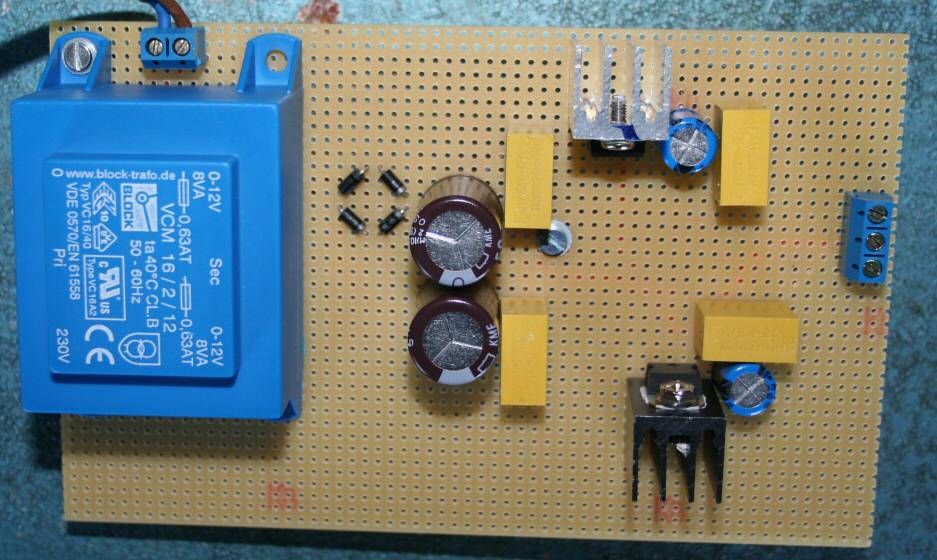

Zo ziet dat er uit als ik het heb nagemaakt:
Alleen voed ik het met 12 Volt AC .
:relax:

En dit wil ik er dan aanknopen, wordt een voorversterker/koptelefoonversterker.
