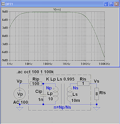

De werking is het best te verklaren aan de hand van betrekkelijk eenvoudige modellen, zie voor meer theorie bijv. http://en.wikipedia.org/wiki/Transformer.
De basisopzet: Np is het aantal primaire wikkelingen en Ns de secundaire.
We beperken ons tot trafo's die de spanning omlaag transformeren dus met n=Np/Ns ≥ 1.
Lp en Ls zijn de zelfinducties van de gekoppelde spoelen en n²=Lp/Ls.
Rip en Ris zijn de gelijkstroomweerstanden van de wikkelingen en kan je gewoon meten met een Ω-meter.
Lp is zeer groot: enkele Henry's tot honderden en vrijwel niet nauwkeurig te meten met een LCR-meter, maar kan wel een groffe indicatie geven.
Nauwkeuriger kan je Lp bepalen door een bekende wisselspanning (bijv. 24Vac/50Hz van een andere trafo) primair aan te sluiten (secundair open) en de wisselstroom te meten.
Ip is dan Vp/(Rip+2π.f.Lp) en Lp=(Vp/Ip-Rip)/2π.f.
Meet je bijv. 7m4A bij 24V/50Hz en Rip=100Ω dan is Lp (24/7m4-100)/314=10H.
Meet ook meteen Vs, want n=Vp/Vs!

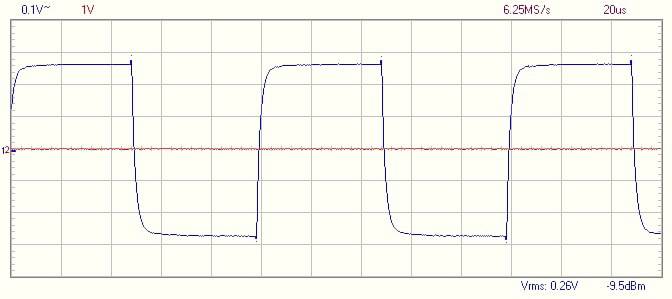

Cip is de capaciteit van de wikkelingen en is alleen bij hogere frequenties te meten.
Lsp is de strooi-, lek- of koppel-inductie en een belangrijk kenmerk voor de kwaliteit van de trafo en kan goed met een LCR-meter gemeten worden aan de primaire kant met de secundaire wikkeling kortgesloten.
De koppelingsfactor K=√(1-Lsp/Lp), deze is ≤ 1.
Door alles om te rekenen met de impedantie-factor n² naar de primaire zijde wordt de werking nog duidelijker: Het gaat bij UGT's natuurlijk om de bandbreedte en als je ze zou aansturen met een "keiharde" spanningsbron, valt die in het laag reuze mee, zie OPT1.

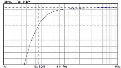

De laagdoorlaatfrequentie fl is dan Rip/2π.Lp en hier dus 1,6 Hz (!) maar er loopt dan wel bijna 1A bij 100V, 100W dus.

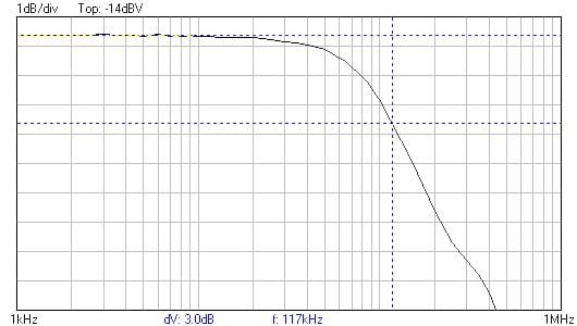

De hoogaffrequentie fh is n²(Ris+Rls)/2π.Lsp en hier 14,3 kHz.
Een buis is niet bepaald een harde spanningsbron maar een (spanningsgestuurde) stroombron met een hoge Ri, wat wel weer gunstig is voor het hoog, zie OPT2.
Dankzij de opslingering bij 1/2π.√(Lsp.Cip)≈15kHz ligt fh boven 20kHz.
Het laag wordt een stuk slechter en is nu n²(Ris+Rls)/2π.Lp = 143 Hz.

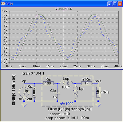

Tot zover het lineaire gedrag van de UGT, maar een ander belangrijk gegeven is de verzadiging (saturation) van de kern, want die zorgt voor veel vervorming en bepaald het uitgangsvermogen.
De kern kan maar een zekere hoeveelheid magnetische fluxdichtheid B (in Tesla) hebben, voor weekijzer maximaal 1 à 2 T.
De magnetische fluxdichtheid of inductie B=Vp/(2π.f.A.Np), waarin A het effectieve oppervlakte van het magnetisch materiaal is.
B is frequentie-afhankelijk en zal bij hoge frequenties wel meevallen, dus bepalen we die bij een lage frequentie van bijv. 50Hz.
Primair is de spanning waarbij de kern in de verzadiging raakt honderden Volts en dus kunnen we deze beter secundair meten.
Je sluit een Variac of flinke (transistor)versterker aan op de secundaire wikkeling (primair open, pas op HV!) en meet de wisselstroom bij 50Hz, als je de spanning opvoert zal de stroom evenredig toenemen.
In ons voorbeeld bedraagt de wisselstroomweerstand Ris+ 2π.f.Ls=1+314*10m≈4Ω en als je er 2V opzet, moet er dus 0A5 lopen, bij 4V 1A enz., maar ineens zal de stroom teveel oplopen en zie je bijv. bij 10V 2A7 ipv. 2A5.
De kern raakt dan verzadigd bij ca. 10V secundair en dus n.Vs=316V primair.
We weten nu meteen het maximale uitgangsvermogen bij 9V in 8Ω bij 50Hz en rekening houdend met het verlies in Ris dus 8W.
Hier zie je wat er gebeurt bij kernverzadiging: Groen is niet verzadigd en blauw wel.

Hierboven in OPT3 staat het verzadigingsgedrag als we het meten met een spanningsbron, maar zoals eerder genoemd is een buis een stroombron! en dan ziet de uitgangsspanning er zo uit:
Dat zal degene, die weleens aan buizenversterkers gemeten hebben, bekender voorkomen.

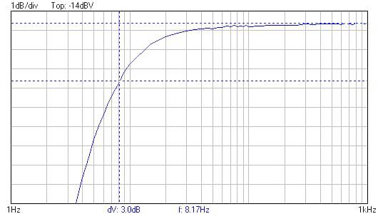

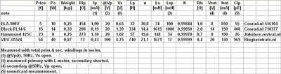

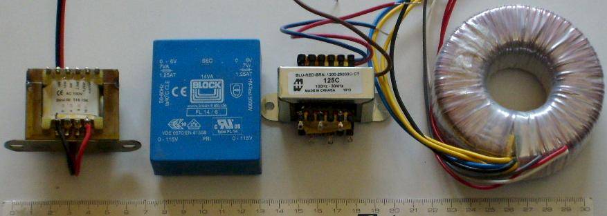

Ik heb inmiddels vier (audio)trafo's bij 50Hz gemeten: en de resultaten in een tabel gezet: Cip is gemeten met soundcard-audiomeetsysteem, de rest met een Variac en een LCR/V/A-meter.
De Hammond-125C valt gelukkig mee: Lp=57H i.p.v. de 5H6 die ze zelf opgeven en wat eigenlijk veel te laag is, ik meet met de LCR-meter ook maar 5H, maar dat is dus geen goede meting bij hoge zelfinducties!, want op de 3A524 meet je daarmee ook maar 20H terwijl die toch echt veel hoger is.
De FL14/6 is niet echt een audio-trafo, maar valt bij kleine signalen reuze mee en is in het laag (waar je het nodig hebt) ook voor groter vermogen te gebruiken.
Het interessants (zeker qua prijs!) is de ELA-100V, dit is een trafo'tje dat gebruikt wordt in 100V-PA systemen waarbij het geluidssignaal tot maximaal 100V hoogohmig over lange afstanden gedistribueerd wordt om Ohmse verliezen te beperken. Dit systeem vereist hoogohmige luidsprekers en die zijn er (bijna) niet meer, vandaar dit soort trafo'tjes. Primair sluit je de 100V-leiding aan en de vermogens-aanduiding slaat op het maximaal afgenomen vermogen bij 100V belast met de secundair aangesloten luidspreker-impedantie.
Met P=Vp²/Rp en Rp=n².Rs kan je n bepalen: n=Vp/√(P.Rs), bij 10W en 8Ω dus 100/√80=11,2 en bij 0W625 en 16Ω is n 100/√10=31,6 enz.

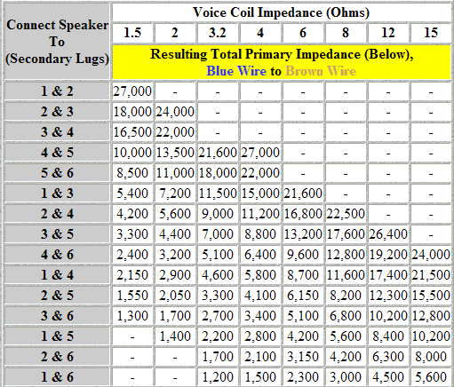

Als je dit vertaalt naar UGT-waarden krijg je de volgende mogelijkheden: Primair is symmetrisch tussen 0-2W5-0W625, 0-5W-1W25 en 0-10W-2W5 en zo kan je tal van Raa's instellen.
Voor de Hammond-125C geven ze ook zoiets op:
Hammond kan er bij door en de ringkern doet 't goed als je geen hoge uitgangsimpedantie hebt (1nF !)

Voor het beoordelen van de trafo's moet je wel de juiste n instellen, ik ben in tabel OPTs.png uitgegaan van alle wikkelingen in serie, wat rare n's oplevert, maar het wel mogelijk maakt, allles makelijk om te rekenen.

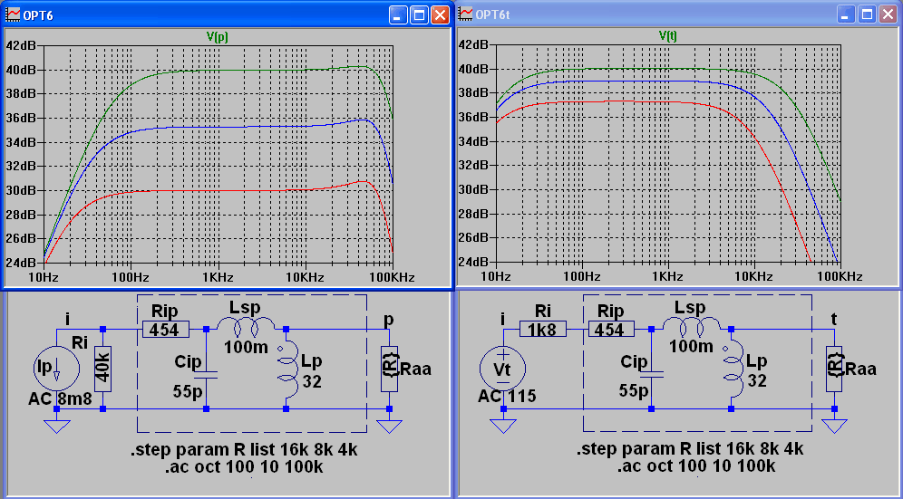

Hier heb ik de ELA-100V berekend/gesimuleerd: bij Raa respectievelijk 16k(groen), 8k(blauw) en 4k(rood) in pentode- en triode-PP-sturing met EL84(-achtige) buizen.
Bij de pentode zie je het laag verschuiven en bij de triode het hoog afhankelijk van de belasting.
Hieronder een tabel van de trafo's met Raa=8k en een n voor een ca. 8Ω-luidspreker: Er is geen rekening gehouden met vervorming, de C's van de buizen en tegenkoppeling.

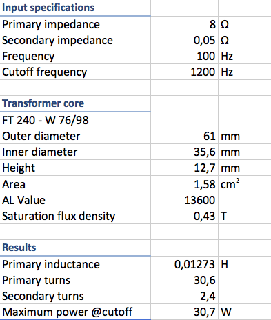

Om een betere trafo te kunnen wikkelen heb ik ferrietkernen besteld met een AL waarde van 13600 (permeabiliteit=10000), daarmee kom je primair uit op 20 wikkelingen en secundair op 2.5! voor een onderste grensfrequentie van 200Hz Hoe krijg je dat maximaal gekoppeld? Vervolgens is het zaak de weerstand in het secundaire circuit zo laag mogelijk te houden. Ik heb zelf het idee dat bij een kern met zeer hoge permeabiliteit het vooral zaak is de wikkelingen loodrecht op het veld te hebben, dus niet scheef op de kern, misschien is folie dan niet zo'n goed idee. De praktijk zal het moeten uitwijzen.
Voor de grap heb ik uitgerekend hoeveel wikkelingen er op die kern nodig zijn voor 5K primaire impedantie vanaf 200Hz, dat zijn er zo'n 500.

Bij jouw trafo is Np laag, maar f vrij hoog en Vp laag, dus zal het wel meevallen, maar je kan het makkelijk uitrekenen en zorgen dat je onder 1 T blijft.De kern kan maar een zekere hoeveelheid magnetische fluxdichtheid B (in Tesla) hebben, voor weekijzer maximaal 1 à 2 T.
Re: Uitgangstrafo's (UGT) voor buizenversterkers meten.
Het ferriet kernmateriaal heeft een maximale fluxdichtheid van slechts 0.43T. Ik heb de gegevens en formules in een spreadsheet gezet:
De bovenste frequentie wordt gebruikt voor het berekenen van de inductie, deze is duidelijk lager dan de scheidingsfrequentie om zo een veiligheidsmarge te creëren en omdat je anders wel heel erg weinig wikkelingen nodig hebt. Het resulterende maximum vermogen van 30.7W vanaf 1200Hz is meer dan voldoende. Als ik het goed in de sheet heb gezet dan heb ik voor een hoog bandje zo'n 10W nodig voor 100dB SPL op 1m bij 1200Hz.

Heb even wat eenvoudige metingen gedaan aan een van mijn zelf gewikkelde trafo's.
Ben ooit begonnen uit noodzaak. In Nederland is amplimo eigenlijk de enige die iets fatsoenlijks maakt maar de prijs is hoog.
Je kan lang praten of simuleren maar uiteindelijk moet er wel een wikkelschema komen waar al die mooie dingen die bedacht zijn ook naar voren komen.
Ra=3k75 koperverliezen 0,17dB
