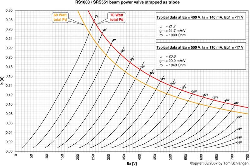

Als je een stevige buis wil voor niet teveel geld ,bij Frag Jan Zuerst is er een RS1003 voor 29€ te vinden.
Ziet er niet onaardig uit.Ook Pa=60W max ,een stuk steiler,minder stuurspannig.Wel een raar voetje.

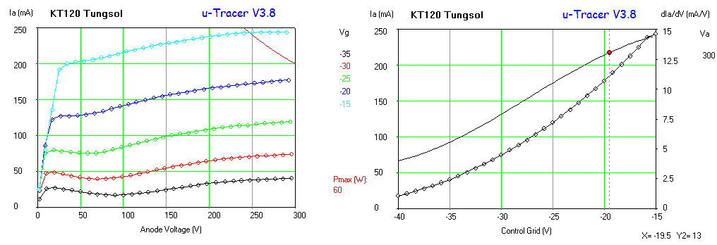

Bericht door molekuul »
deze KT120 is reeds door Ronald op de uTester getest
hier is meer te vinden
Heb hier nog een aardig plaatje bij gevonden :

Ik heb de curves van de KT120 ook eens bekeken en die lijken zoals ik al vermoedde erg veel op de KT88.
Wat ik als voordeel zie is dat je hem mooi in triode kan laten draaien op 500V met een Ia van 100mA en dan kom ik met een Raa van 4K op zo'n 50W uit. Ik beschouw het moment dat de belastingslijn de Ug=0 aantikt als uitstuur grens, heb je tussen de anodes een piekspanning van een ruime 600V.
Dit lijkt me de mooiste instelling voor een KT120 push pull

Daar heb je wel een punt,die aanbieding blijft niet duren,of ie daarna nog te vinden is :?
Als ik zo die grafiek die Aat gevonden heeft (ik heb enkel penthode) bekijk moet de spanning ook wel hoger dan bij de KT120.Maar ja,waar vindt je een KT120 voor 30€ :shock: .

Het is me ook niet duidelijk wat zovelen in die KT88 en co.zo goed vinden.
De grafieken zien er wel redelijk gelijkmatig verdeeld uit,maar die nadrukkelijke tetrode-deuk erin :( .
Met een belastingslijn lijkt 't of je daar nooit komt,wel bij ohmse belasting !
Als het wat induktief of capacitief wordt krijg je een soort ovaal ipv een lijn en komt vermoedelijk wel degelijk in dat 'kromme" gebied.Daar gaat de mooie lineariteit :lol: .
