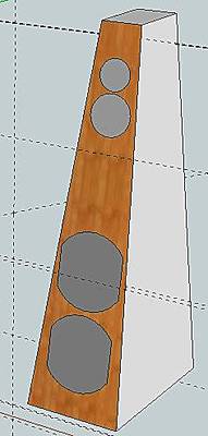

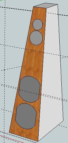

Dan nu de kast zelf. Ik ben geen fan van rechttoe recht aan. Kortom een standaard vierkante bak komt er bij mij niet in. Mijn kunde met en kennis van Sketch-up zijn niet van heel hoog niveau maar ik heb toch wat lijntjes op elkaar gestapeld.
Ik ben mij ervan bewust dat dit niet het makkelijkste ontwerp is om te bouwen. De gebogen zijkanten worden verkregen door meerdere lagen triplex (3 mm) te verlijmen tegen een raamwerk dat tevens de bracing van de kast is.
De baffle zal van massief hout gemaakt worden. Waarschijnlijk wordt het Zebrano. Ik ben onlangs bij af.nl in Arnhem gaan kijken en het zou mogelijk zijn om een plank te selecteren die aan de onderkant breed genoeg is (29 cm).
voor aanzicht 120 cm hoog 29 cm breed, 55 cm diep
Achter aanzicht, 2 poorten, aansluit terminal niet ingetekend
boven aanzicht, 24 cm diep, 12 cm breed
T-pilaar bovenkant.png (2.24 KiB) 525 keer bekeken
In een volgende post zal ik mijn voorlopige keuze verder toelichten incl. simulaties (voor zover ik die heb dan).

Wow ! Ik hoop je enthousiasme niet al te erg te temperen, maar ik ben een beetje bang dat je op een dure teleurstelling gaat afstevenen :oops: .
Aan de spulletjes zal het niet liggen, maar een drieweg (of 3,5weg?) is niet iets wat je zomaar even als eerste project aanpakt. Zeker niet met ZO'N groot systeem.
Vergis je er niet in, ook veel mensen die al wat ervarener zijn met 2wegfilters, verslikken zich in een drieweg.
Het houtwerk, dat zal vast goedkomen met het nodige geduld.
Als je het toch te leuk vindt om zelf een filterontwerp neer te zetten :D , denk je dan niet dat het veiliger is om de drivers uit een bestaand ontwerp te pakken ? Zodat je eventueel nog een ontwerp hebt om op terug te vallen, als je er niet lekker uit komt ?
Het zou zonde zijn om veel geld uit te geven, en in the end niet tevreden te zijn...Met heel goedkope drivers zou je het nog kunnen beschouwen als 'leergeld'.
Ik bedoel je niet te onderschatten hoor! Als jij vindt dat iets 'moet', dan moet dat ook. En misschien geeft dat jou de drive om tot het uiterste te gaan en ietsje verder :rock: .
PS. Welke driver is die Peerless, kan hem niet vinden. Toevallig de HDS205Nomex met typefoutjes ? Ben ik toevallig deze week mee begonnen een driewegje te maken :D .

Dat kan niet he , doe het dan in een keer goed :lol: Maar ik ben het met bovenstaande reacties eens: bezint eer ge begint. Als je dan toch echt dit model en deze drivers wil, verzeker je dan van (semi) professionele hulp bij het ontwikkelen van het filter.

Voor vele honderden euro's aan drivers uitgeven voor een groot 3-wegsysteem en nul komma niks ervaring hebben? Van mij mag je, maar dit schip begint al te kapseizen voordat de lading begint te schuiven. Niet aan beginnen! Is mijn dringend advies.

Om maar inhoudelijk af te trappen, de combi van deze twee 8" met een kleine middentoner stuurt je naar een hoge wisselfrequentie. De afstand tussen de units is echter heel groot. Je krijgt geheid integratieproblemen zo. De vloerreflectie van de basspeakers gaat ook interfereren omdat je vrij hoog zult moeten crossen. De bafflestep zal door het smalle front juist weer wat te hoog liggen om mooi te filteren op een frequentie die past bij de Vifa. En je loopt kans op een onregelmatige power response bij de overgang tussen laag en mid. Het kan allemaal prima in orde komen, maar heel eenvoudig maak je jezelf het niet met deze opzet.

Zonder ervaring , geen meet apparatuur etc etc niet zelf beginnen .
Of wel doen en financieel geld opzei leggen om een dag meetruimte incl begeleiding te huren in Oss (als je ook daar je componenten koopt ) is dat geen probleem .

Wisselfrequenties volgens simulaties 600 hz en 2500 hz, bas en mid liggen uit elkaar dat is waar. Meer info volgt.

Hoe had je gedacht om die spanten voor het frame te gaan maken ?
Je moet én rond én met een afschuining... :shock:
Met een deco kan het wel, maar daarna moet je aardig wat praktijkervaring achter de rug hebben om het in een keer netjes te laten worden.
en dan nog moet je er waarschijnlijk nog met de bandschuurmachine overheen.
Mooiste is om te frezen, maar ik heb nog nooit een bovenfrees gezien met kantelbare voet.
en dan nog onder een vrij scherpe hoek ook.
Het beste en het makkelijkste is om het met een CNC freesbank te laten uitvoeren.

CNC-frees klinkt mooi maar ik heb geen contacten in die richting. Daarnaast heb ik geen noemenswaardige skills met 3D software. Dat zie ik dus niet als een optie. Uitbesteden kan natuurlijk maar dan lopen de kosten hoog op.
  • Ik besteed dat geld liever aan filter materiaal. Ik zal het filter niet in een keer goed hebben :-)
Ik ga gewoon creabea met een bovenfrees aan de slag. Ik bouw het frame met de spanten op maximale buitenmaat. Als het frame in elkaar zit klem ik een bovenfrees in een workmate. Stop er een vlak Freesbit van 16 mm in. Vervolgens de hele kast op zijn kant op de workmate. Daarna de spanten boven de frees hangen en het frame met de ronding van de kast boven het freesbit draaien. Daarbij helpt het frame om de juiste hoek aan te brengen. Kost een paar uurtjes maar dat gaat wel lukken.
Zoals in mijn openingspost aangegeven begin ik met een proefkast waarin de ronding nog niet aanwezig is. Deze is dus een stuk makkelijker in elkaar te zetten :D

Ik vind het in elk geval een heel aardig ontwerp. Met die dubbele bas ga je ook een hoog rendement krijgen en met een banddoorlaatfilter van 600-2500Hz voor de mid zou je qua rendement en belastbaarheid wel OK zitten. Ben benieuwd!

Het kastontwerp lijkt op de JBL Ti 10K :wink:
