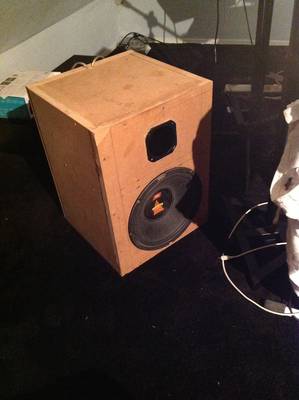

hoi allemaal.
ik heb een simpel jbl baskisje gemaakt met daarin dus een jbl subwoofer 140watt rms. nu had ik deze eerst op een jvc mini setje aangesloten gebridged, daar hing verder niks aan. die is 100watt. niet optimaal maar t was good for the moment. nu heb ik een skytec versterker gekocht en ik weet dat dit amateur spul is maar er viel mij direct wat op tijdens het testen.
nml dat de jvc mini set harder en dieper leek te gaan terwijl deze veel minder wattage heeft??? de subwoofer ging ook veel sneller door zijn knieen. ik hoorde veel sneller dat het maximum bereikt was. maw de speaker gaaf minder volume en ging eerder door zijn hoefjes met de skytec. kan dit aan die versterker liggen.
moet er nog wel bij vermelden dat de kist eerst onder een schuine muur stond wat wellicht de bass vergroot heefft, maar toch.
ben benieuwd wat jullie zeggen.

Is er eigenlijk wel iets aan dat baskistje berekend ?
Ik lees niet over inhoud, soort of poort...
http://www.marktplaats.nl/z/peavey-cs.h ... increasing
Hetgeen mij nu de toorn van Gerhard gaat opleveren...
Re: kan dit?
nee de afmetingen zijn puur op de gok gemaakt. ik was nog jong en er was geen internet dat vol stond met advies en fora. het is een basreflex systeem noemen ze dat geloof ik. kist van ongeveer 60cm hoog 40 breed. 2,5 cm mdf. plaatdikte. ik weet niet hoe ik fot kan toevoegen met ipad. heb er net een gemaakt.

Sja, zo op gok is de kans erg klein dat er goed geluid uit komt, ook al hang je er een versterker van 1000 euro of meer aan.
Als je een beetje wat meer rond leest leer je dat er voor luidsprekers units zogeheten Thiele / Small parameters zijn.
Aan de hand van die gegevens kun je met bepaalde programma de meest gunstige inhoud en afmetingen berekenen.
Vraag me niet naar het hoe en waarom, daar hebben andere meer verstand van.

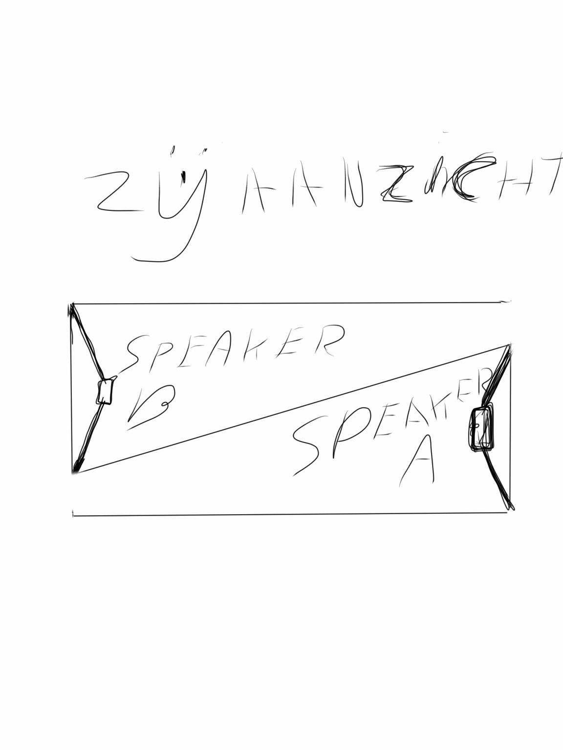

als we het toch over speaker maten hebben. ik heb me wel eens laten vertellen dat de beste bas komt uit een kist die aflopend is, waarbij de afloop lengte zo lang mogelijk moet zijn.
is dit zie foto dan niet de beste indeling? even niet letten op ontbreken van maten het gaat puur om de indeling/opbouw.
net met ipad gemaakt dus t is geen technische tekening

Re: kan dit?
Nu heb ik totaal geen kaas gegeten van speakers bouwen maar als ik dit zo zie verwacht ik dat het een nieuw huisje moet worden voor de JBL'szony schreef:als we het toch over speaker maten hebben. ik heb me wel eens laten vertellen dat de beste bas komt uit een kist die aflopend is, waarbij de afloop lengte zo lang mogelijk moet zijn.
net met ipad gemaakt dus t is geen technische tekening.
Kijk eens in de documentatie vade speakers en zoek eens op wat de aanbevolen kast inhoud is.
Reken vervolgens eens de inhoud uit de elke speaker achter zich ziet.
Als ik overigesns naar je tekening kijk dan zie ik twee speakers.
Die kan je dus gewoon met een stereo versterker aan sturen elk kanaal een eigen speaker.
Hoef je ook niet te gaan bruggen en ik ga er van uit dat beide speakers parallel staan waardoor de 4ohm al eigenlijk 2ohm word als je al een versterker kan vinden die 4ohm gebrugd aan kan dan zal die met die 2ohm impedantie belasting ook door de knieën gaan.
Wat jij doet gaat dus nooit goed komen opndeze wijze.
Re: kan dit?
@kappa nee die tekening was enkel als voorbeeld wat mij een goed kastindeling zou lijken algemeen gezien. los van maatvoerign die hoort bij een specifieke speaker.
ik zal is bij jbl informeren maar heb weinig zin om de kast te verbouwen nu. wellicht al ik verhuisd ben over paar maanden dus thnx voor je tip.
