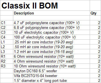

Hallo
Ik ben van plan om de Classix II van Paul Carmody te gaan bouwen. (https://sites.google.com/site/undefinition/classix-ii)
Mijn componenten ga ik bestellen op europe-audio.com. Voor de crossover heb ik de volgende condensatoren nodig:
- 4,7 µF polypropylene capacitor 100+V http://www.europe-audio.com/Product.asp?Product_ID=8949
- 6,8 µF polypropylene capacitor 100+V http://www.europe-audio.com/Product.asp?Product_ID=8953
- 10 µF electrolytic capacitor 100+V http://www.europe-audio.com/Product.asp?Product_ID=8068
- 100 µF electrolytic capacitor 100+V http://www.europe-audio.com/Product.asp?Product_ID=8069
Zijn de condensatoren die ik van plan ben te bestellen goed? Vooral de eerste twee stel ik me vragen bij, omdat deze 400V zijn, is dit erg tegenover de voorgestelde 100V.
In bijlage de bill of material en wat ik van plan ben te bestellen, kan iemand dit eens nakijken aub?
Alvast bedankt!

Volgens mij hebben ze het over minimaal 100Volt.
Hoger was alleen beter geloof ik...

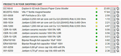

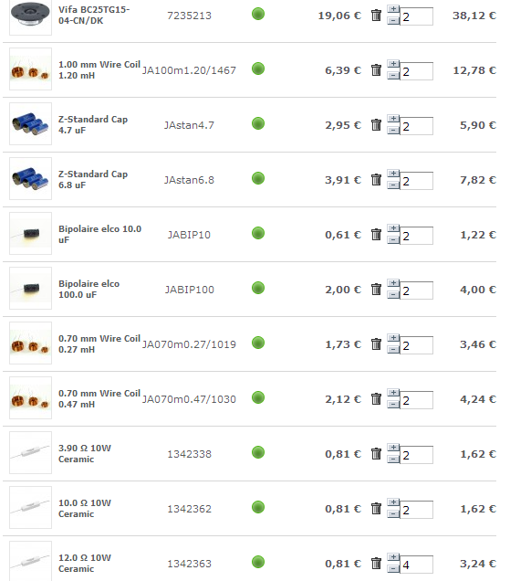

Ik heb even alles op Rumoh opgezocht.
Zijn de kleine verschillen in capaciteit en weerstand erg? (0,25mH is 0,27mH, 0,50mH is 0,47mH, 4Ω is 3,9Ω)
Ook is de diameter van de spoeldraad niet perfect (19-20 awg = 0,91 of 0,81 mm, ik heb 0,7mm gepakt en 16-18 awg = 1,02 tot 1,29 mm en heb 1mm gepakt)
Ook is de Dayton DC160 6.5" woofer niet beschikbaar op Rumoh, maar er staat dat er eventueel op vraag bij leveranciers besteld kan worden, iemand ervaring mee?

Re: Classix II Paul Carmody
Dayton
Wat ik weet van Rumoh is dat geen probleem een mailtje sturen of het mogenlijk is en wat levertijd is .
Filter
L3 in serie met woofer , eentje dikker nemen 1,4mm .
L1 L2 kan je doen zoals je nu hebt gekozen die kleine verschillen in Mh zijn nagenoeg verwaarloosbaar .
C4 bipolair is goed genoeg .
C3 zou ik een betere voor nemen , zoiets wat je bij C1 C2 hebt .
C1 C2 lijken me oke , ik ken ze niet , mischien iemand die ze kent je er advies over kan geven .
Nog even wachten met bestellen mischien hebben andere een andere mening ervaring en posten ze die nog .

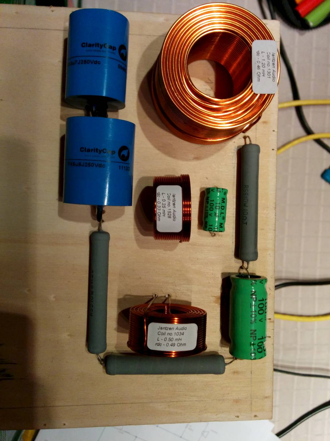

Onderdelen zijn toegekomen, begonnen met crossover, wat denken jullie van deze opbouw van crossover? Alles zit er momenteel gewoon los in door gaatjes, ga vanachter alles solderen. Alles gaat ook nog vastgestript/gelijmd worden. Graag jullie mening en opmerkingen!
Als het klopt zoals je moet aansluiten lijkt mij dit goed , de spoelen staan goed , mischien proberen om het nog verderuitelkaar te krijgen .woutervanpamel schreef:Onderdelen zijn toegekomen, begonnen met crossover, wat denken jullie van deze opbouw van crossover? Alles zit er momenteel gewoon los in door gaatjes, ga vanachter alles solderen. Alles gaat ook nog vastgestript/gelijmd worden. Graag jullie mening en opmerkingen!
Je mag ook meerdere plankjes gebruiken voor elke driver eigen plankje met filter onderdelen .
