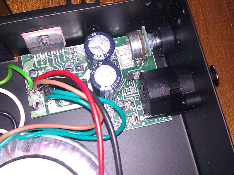

Eigenlijk is dit een perfect versterkertje om een complete meetamp van te knutselen: http://gml76.blogspot.nl/2012/05/tamp-pm40c.html Zo te zien is er plek zat over om er een meetweerstand/meetjig in te klussen en de daarvoor benodigde aansluitingen er op te maken. Er ligt een taak voor je Paul :lol:

Edit; onze duitse buren hebben de versterker uitgebreid doorgemeten; http://www.visaton.de/vb/showthread.php?t=13316&page=3

Is dit geen leuke basis om een pcb te maken met een mic-preamp en een arta box schakeling, een doosje en een trafo heb je al "gratis".
Re: meetset: ter controle
Voor het geld kun er daar zelf niet tegenaan bouwen. Zoiets is leuk als een meetset je doel is, maar als meten je doel is dan koop je zoveel mogelijk kant en klaar wat het gelijk doet. (Of met een minimale modificatie geschikt te maken is.)

Bericht door Motorfret »
Is de genoemde versterker dan idd geschikt?
Bedoel je die van t.amp PM40C van Thomann? Ja :D
Al heb ik hem zelf niet geprobeerd, de opbouw lijkt mij prima voor een meetversterker.
