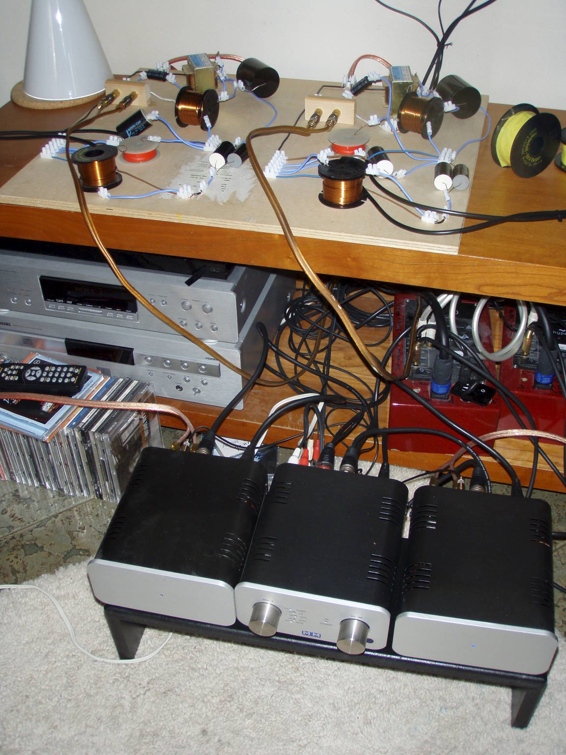

maar je kunt ook om dat je heel zielig alleen thuis bent de dsp opstelling vervangen door spoeltjes en condensatoren.
Hoop vanmiddag al iets werkends te hebben.

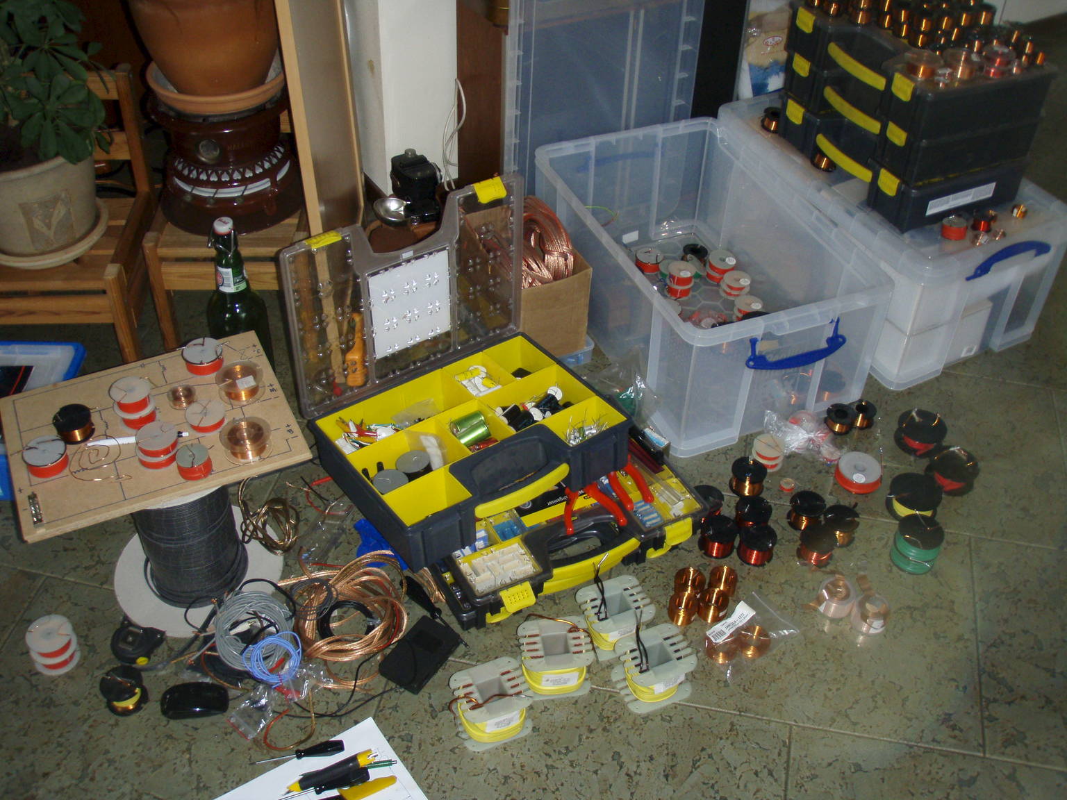

Sfeer impressie van Kerst bij Ovni
Alle spoeltjes klaar, dbase op de pc om te weten wat ik heb

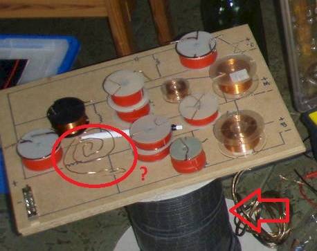

Ziet er wat primitief uit met die kroonsteentjes maar het werkt heerlijk

Mooie kerstversiering maareeehhhhhmmmmmm ..... hoeveel pico Henry is die spoel :-s en wordt die niet vreselijk beinvloed door de spoel waar de hele filterplank op staat :shock:
Haha,
Dat is een gestript stukje massief draad, was over nadat de kroonsteentjes waren doorverbonden aan één kant.
Waar de pijl bij staat is geen spoel. Da's een rol met isoleer-strip.

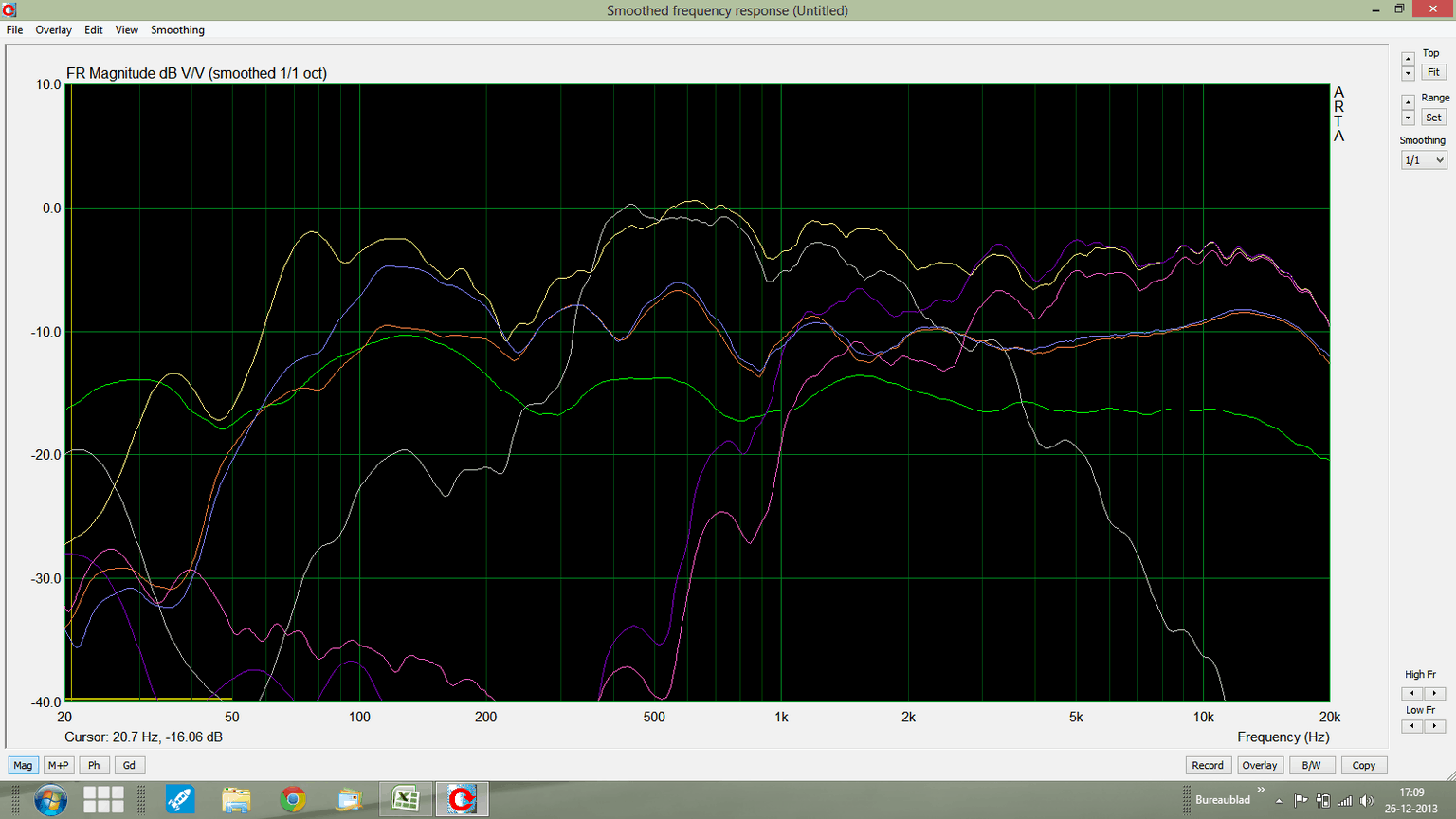

een update
Vanuit een gesimde situatie gestart. Maar ik mis wat. Dus toch maar even een meeting.
Het gat is gevonden ... nu nog even vullen.

ovni,
ga je een volledig passief filter ontwerpen..
zie nl geen condensators !!
of daar links achter op de eerste foto
dat groene geval ??
waar volgens mij van dat gele schuimde goedje in zit
waar sommigen hun keel mee menen te smeren :)

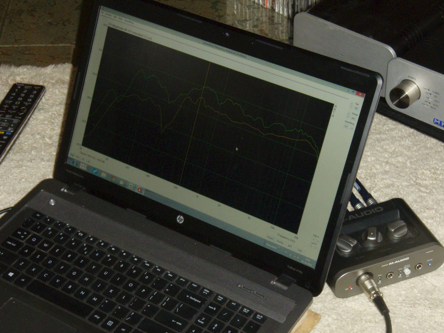

Geweldig progje, sorry app, dat Arta

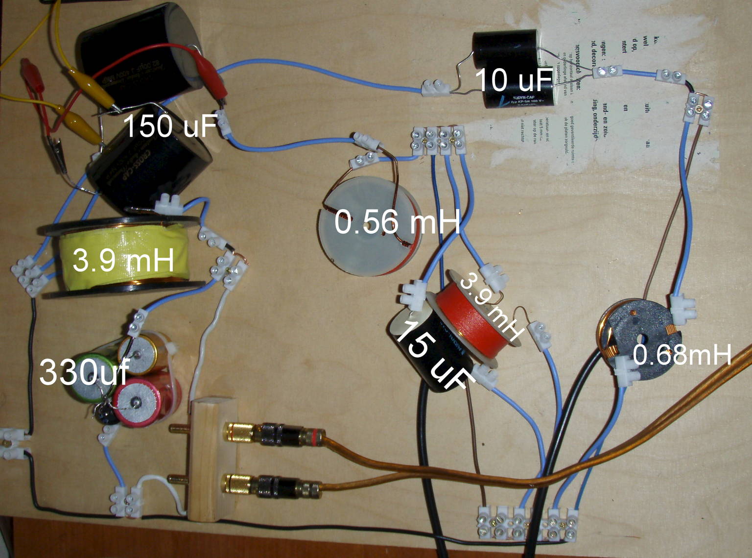

Het filterschema. Links onder de woofers. Rechts de tweeter. De rest is voor de mid.

Zweitse schreef:
En waar komt dat moois in?

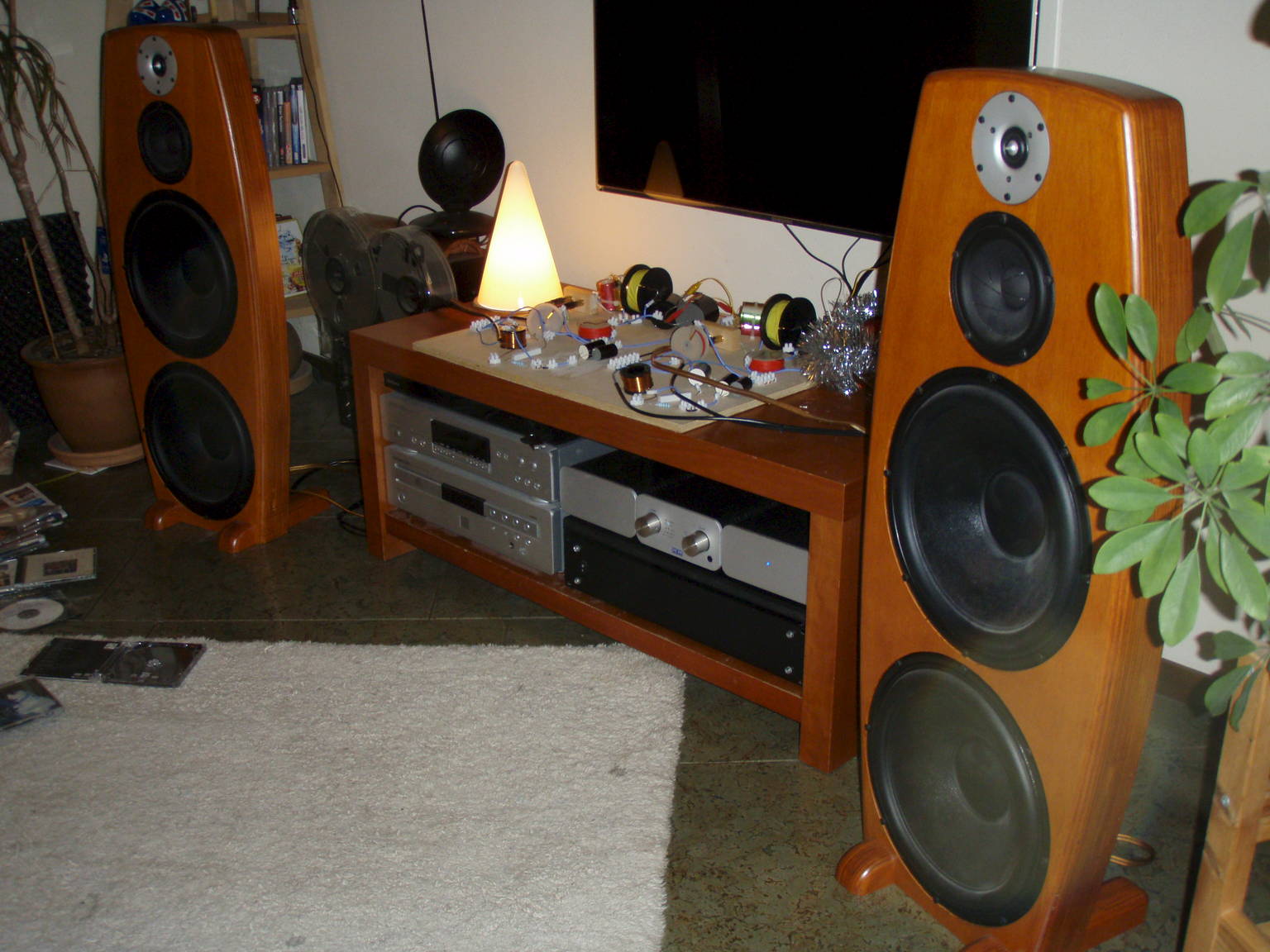

Achter de Sobex, dsp weg, weer lekker analoog.
Kwam op het idee toen er hier een halve winkelvoorraad spoelen en condensatoren voorbij kwam.
Je ziet dus een testplaat waarop ik heel snel aanpassingen kan maken.
Het eea komt natuurlijk in een kastje, wat dichter op elkaar. Zo kan ik mijn draaitafel nl niet kwijt en staat de phonodude onder de versterker niets te doen. (zie onderstaande foto)
Weet nu al dat ik niet meer terug ga naar DSP.
Sobex analoog test opstelling

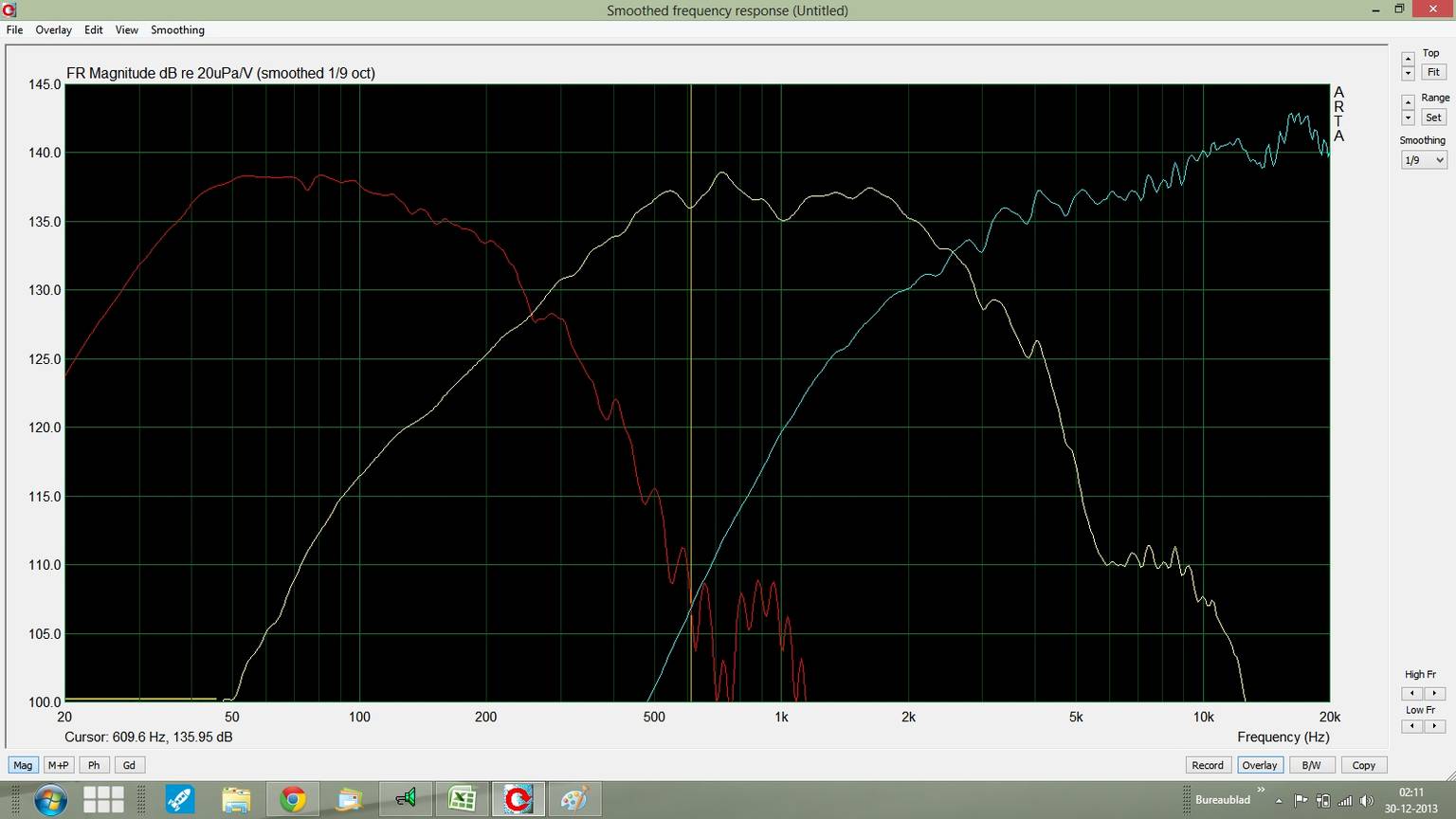

Even een update
Dit mid komt nu iets later in en de tweet kreeg een iets minder scherpe curve en een 1.5/6.8 ohm correctie om het rendement aan te passen.
Er is slechts 1 woofer gemeten, deze staat dus 3 db hoger in de praktijk.
Meet beter, maar of het beter klinkt .... daar moet ik een tijdje voor luisteren.
Opmerking over foto. Dat de tweeter bovenin zo wiebelig meet komt door het correctie file van de meetmicrofoon.

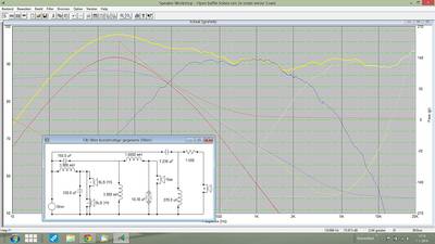

Nieuwjaars update :proost:
Draai nu met een 2e order verhaaltje (versie 3.2 op plaatje)
De woofer is een gesimuleerde FRD via Unibox. Je ziet 1 rode lijn, want de 2 woofers simmen hetzelfde. De som van de 2 woofers veroorzaakt de veel hoger liggende gele lijn.
Het klinkt niet onaardig, het laag-midden is duidelijk te nadrukkelijk aanwezig. Je hoort dit bij lagere zang-stemmen, die gaan wat vreemd klinken. Dat komt natuurlijk door de combo 3.9mH/330uF. Heb alleen nog een laag ohmige trafo van 6.8 mH/0.16 ohm liggen. Ga ik nog wat mee doen binnen het versie 3 filter. (wordt dus versie 3.3)
Maar het fase probleem blijft dan bestaan, en dat wil je niet.

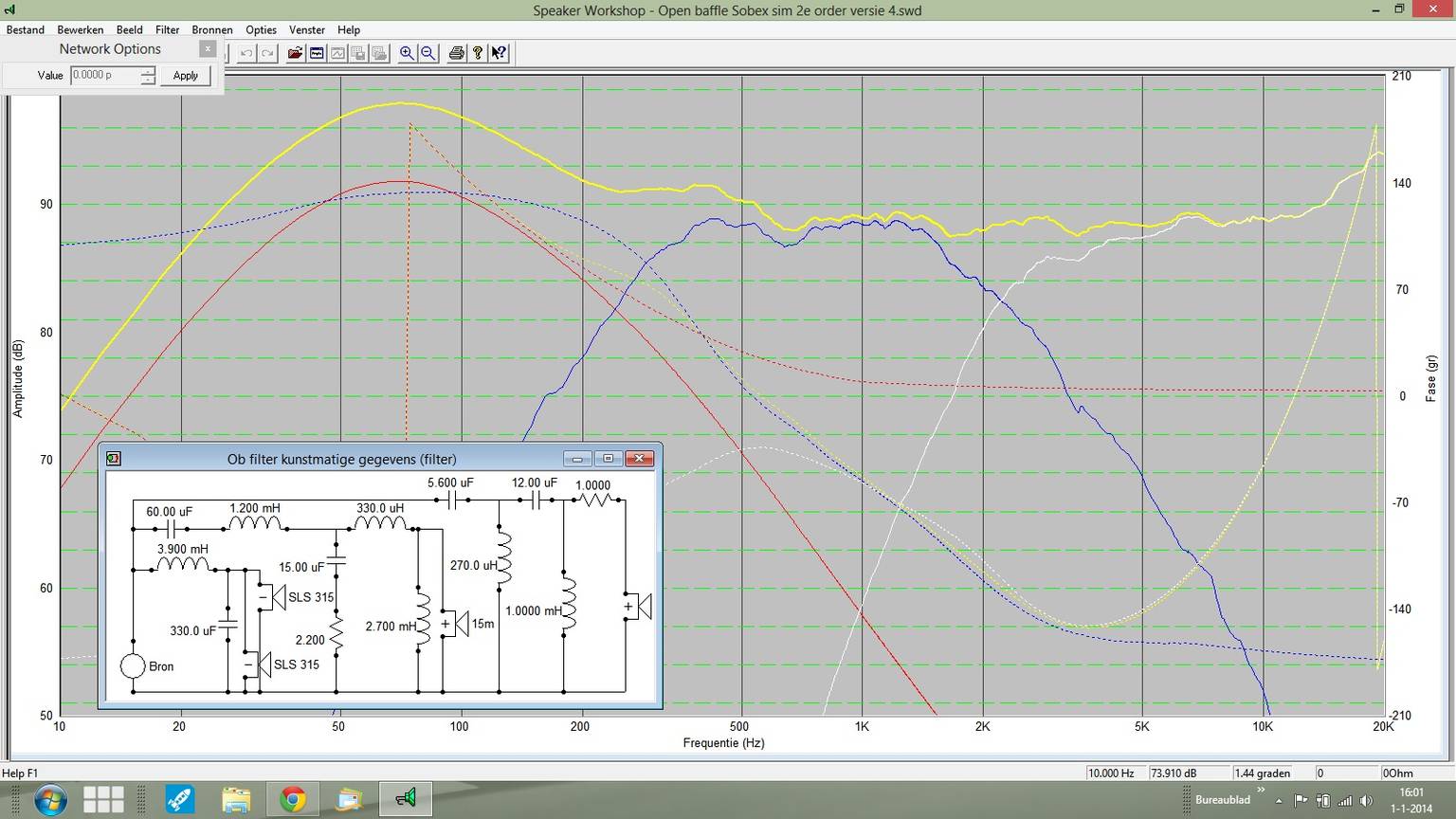

Ben inmiddels verder gegaan een veel complexer filter (versie 4.1) te simuleren. Doel was hier om de fases heel dicht bij elkaar te krijgen. Nadeel is een ongelooflijke hoeveelheid componenten, iets wat niet mijn 1e voorkeur heeft. Maar als het beter klinkt .... who cares? Als 3.3 niet het Mid laag probleem oplost, ga ik filter 4.1 bouwen.
Filter versie 4.1

BTW, hoe ga je het faseprobleem nu oplossen nu je geen delay mogelijkheid meer hebt???
ovni
Berichten: 1015
Lid geworden op: di 04 jan 2005, 21:25
Locatie: Lyts Kanaän
Re: Boxing Day
Bericht door ovni »
Volgens mij is dat onmogelijk met het versie 3 filter .....
Versie 4 heeft daarom een derde orde filter gekregen voor de mid bij de hoog doorlaat.
Op de plaatjes is de stippellijn de fase, kleur komt overeen met de unit, geel is dus het uiteindelijke fase verloop.
Ik zou niet weten hoe het simpeler zou kunnen. (buiten mogelijk een combo 1e en 2e orde)
