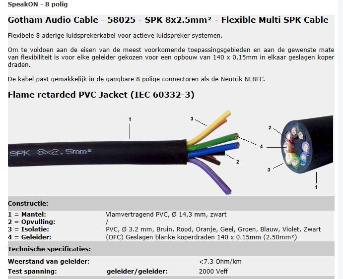

Heel nuchter beredeneerd is dat natuurlijk ook zo .
Ik zat weer te moeilijk te denken met energie overdracht door magnetisch veld enzo .
daarom dacht ik afgeschermde kabel te nemen en dan vier aparte afgeschermde kabels .
Nu las ik dat afscherming wel leuk is voor HF maar niet voor magnetisch veld .
En HF barierre voor luidsprekerkabels heeft weinig nut volgens mij .
De enige speakon kabel die ik dan kan vinden is deze.
Zou dus afdoende moeten zijn ,of zijn er betere alternatieven .
Weet dat de mening over kabelgebruik nog al uiteen liggen .
Ben er derhalve niet op uit om een nieuwe discussie te starten :?

Gebruik zelf de 2x4mm2 van procab, mooi spul.

ziet er kwa opbouw anders uit ,neem aan dat dat ook geen moer uitmaakt :?:
Re: luidspreker kabel voor aktief systeem
Inderdaad. De overspraak die je tussen de verschillende aders van de kabel hebt is te verwaarlozen. De electrische stroom door de ader veroorzaakt wel een magnetisch veldje om de ader heen en dat kan inderdaad een electrisch stroompje in een andere ader induceren. Echter: Bij een speciaal voor dit doel ontworpen systeem als een MC element dat bijvoorbeeld een spanning van 1mV afgeeeft bij een ingangsimpedantie van 47k loopt er dan een stroom van ca 0,02 microAmpere. Daar heb je dus allerlei versterkers (phonotrap, lijntrap, eindversterker) voor nodig om dat via een luidspreker hoorbaar te maken.
Het magnetische veldje dat om een ader van een luidsprekerkabel wordt opgewekt is kleiner dan dat van de magneet van een pickup element. De ader ligt namelijk gestrekt en niet in de ideale (spoel)vorm. Verder is de andere ader ook gestrekt en niet optimaal gevormd om stroom op te wekken door het magnetische veld(je). Daar komt nog bij dat de aders van de kabel (vergeleken met de genoemde afsluitimpedantie van 47k) een kortsluiting vormen, daar de impedantie slechts 8 ohm is.
Met andere woorden. Het door jou gevreesde effect is echt te verwaarlozen.
