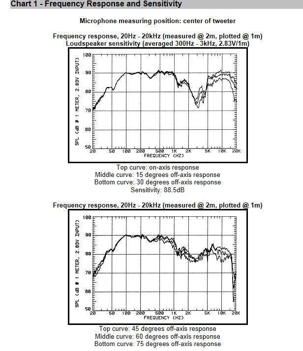

Vraagje :mrgreen:
Hoe interpreteren jullie nu zo'n frequentieplot als deze .
Van een gerenommeerde luidspreker fabrikant .
Dit is de Panatella II van silverline audio
Wanneer je hun andere modellen gaat bekijken zie je overal een gigantische dip in het midden gebied.
Lijkt mij een bewuste keuze naar mijn inziends ,Maar waarom.
lijkt mij te breedbandig voor een fase fout.
en ook niet aannemelijk dat de luidsprekers niet gemeten zijn in de ontwerp fase.
Als ik dit zo zie denk ik aan een heel terug getrokken klank met weinig detail in het midden.
Ergo ik, en ik denk ook andere!
Zou het wel leuk vinden om wat van deze frequentie plotjes van die site te halen en daar eens over te speculeren .
Wellicht zijn er ook nog recensies te vinden op het net .
Ben wel benieuwd wat wij denken te horen en hoe hij daadwerkelijk word beoordeeld

Sorry als ik je uit een droom haal :mrgreen: , maar je zult geen relatie vinden tussen objectieve resultaten en de beleving daarvan van so-called 'kenners'. Ik ben er 100% van overtuigd dat je audiofielen kan vinden, die het middengebied hiervan bejubelen. Net als het tegenovergestelde, en alles er tussen in.
Een relatie tussen verkoopprijs en kwaliteitsperceptie is een stuk gemakkelijker te leggen.
Dit is een gekke meting.Het niveau ligt over zó'n breed gebied netjes op de 90dB lijn, dat je inderdaad zou vermoeden dat hieraan gemeten is geweest (lees : dat het gat er met opzet zit).
De gemiddelde persoon heeft inderdaad liever wat minder van het gebied wat hier mist, het 'pijn in de oortjes gebied'.
Maar dit is inderdaad overdreven en kan op geen enkele manier 'natuurlijk' genoemd worden.
Mijn speakers meten bijna exact zo trouwens, als ik de 12cm mid loskoppel die ongeveer 850-5000Hz pakt. (echt waar).
Dan blijft er, net als bij dit systeem, alleen 2x16 cm en een tweeter over. Met gekke filtering :lol:.
Dat klinkt echt totaal niet, duf, levenloos, onfris, onnatuurlijk.
Maar er zit ook niks naars, scherps, vijandigs, onplezierigs aan, en misschien is dat de insteek van de fabrikant (pure speculatie maar niet eens heel onwaarschijnlijk,)
Geluid omschrijven krijg ik niet op papier (wie wel...?), dus hier laat ik het maar even bij.

Nou toch een leuke omschrijving O:) .
Dit komt overigens uit een recensie.
The main strength of the Panatella IIs is their reproduction of the midrange. When coupled with the JoLida, vocals pop to the front with astonishing ease
Het zal dan wel weer de individuele beleving zijn .
Ik weet wel dat wen het vroeghu had over een engels afgestemde luidspreker.
Weet ook dat ik dat suf vond klinken :?

Ik ben toch bang dat hier een exemplaar is gemeten met een productiefout waarbij de tweeter verkeerd om is aangesloten. Ik ben dit regelmatig tegengekomen en zulke fouten kunnen gemakkelijk worden gemaakt, ook door gerenommeerde fabrikanten.
Ik denk dit omdat deze respons nauwelijks te maken is op een andere manier dan de tweeter verkeerd om te zetten. Als het echt de bedoeling is, dan kan ik niet anders dan deze smilies aanhalen: :rofl:

Jeroen : Dat lijkt idd heel logisch, en ik hoopte het ook. Tot je de andere twee modellen van die fabrikant bekijkt. Toegeven, die zijn minder extreem, maar alsnog lijken ze dezelfde soort doelcurve gehad te hebben... :oops:. Zeker als je de power responses of wat daarvoor moet doorgaan vergelijkt (ze noemen hem 'listening window' en gaat eigenlijk riant onvoldoende off axis om een powr response zijn).
