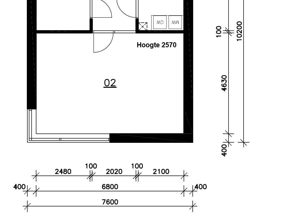

Even voor de duidelijkheid mijn luisterruimte (welke ik deel met de kids waaroor het ook een speelruimte is hahaha)
Het is een kelderruimte met in een hoek een grote raampartij om licht binnen te laten waardoor het een soutterain is geworden.
De vloer is voor zien van tegels, de muren en plafond zijn gestucd, het glas naast de toegangsdeur is voorzien van 2 ramen welke beide opgebouwd zijn uit twee dikke glasplaten voorzien zijn van een dikke folie om geluid te dempen. Het ene glas is is dunner dan het andere en tussen de twee glaspanelen is een spouw van ongeveer 2 cm.
De toegangsdeur is een geluidsdempende deur, maar omdat er keiren zijn is hij verre van dat. Hij moet nog worden opgedikt en voorzien worden van rubbers "in de dag" en een valdorpel zodat er geen geluid meer doorheen kan. Wel is hij al voorzien van voldoende en goed sterke scharnieren zodat hij een fors gewicht kan dragen. Zo hoop ik in de toekomst lekker muziek te kunnen draaien zonder anderen te storen
Ik heb destijds bij de bouw rekening gehouden met de afmetingen zodat er niet al te veel roommodes zouden onstaan. Ben er toen ingedoken en ben eigenlijk alweer vergeten wat er moest gebeuren. Wat ik me nog kan herinneren is dat je altijd roommodes hebt, maar dat je geen zwakke onder een sterke moest hebben, omdat deze niet of moeilijk te behandelen zijn.
Heb net even de gegevens ingevoerd in een calculator, maar volgens mijn zeer beperkte kennis is het niet slecht:

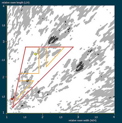

Ik kom op wat anders uit:
Je zit in het witte gebied, auw.........
Berichten: 12869
Re: Basstraps
Kun je dat iets meer uitleggen? Als ik naar de afmetingen van de ruimte van Wowly kijk, dan ziet het er best goed uit. Ik zou dan de rechterwand in de tekening, die van 4.63 meter, gebruiken als wand achter de luidsprekers. Dan bereik je de meeste symmetrie in de vroege reflecties. En die hele wand lekker dempen, zo breedbandig mogelijk. Daarna luisteren/meten en kijken wat er verder nog nodig is.
Berichten: 8788
Re: Basstraps
Bericht door Wowly »
Ha! die wand is ook de luidsprekerhoek van de ruimte! Dus dat komt goed uit. Wel is die muur ook de muur waarop de beamer het filmbeeld projecteert (ongeveer 3 meter ervan tenminste), dus ik kan op die muur eigenlijk geen panelen vastmaken. Wel eventueel ervoor plaatsen als ik zou gaan luisteren naar muziek alleen (kijk erg veel muziekdvd's).
Ik was tzt van plan om een flink stuk van die rechter U te bedekken met van dat dikke stagecurtain/dikke gordijnen, maar ben nog niet zover om die al aan te schaffen. Ik wil eerst de ruimte begrijpen en die bassen aanpassen, vandaar dit topic over basstraps. Maar misschien bewandel ik niet de goede weg??

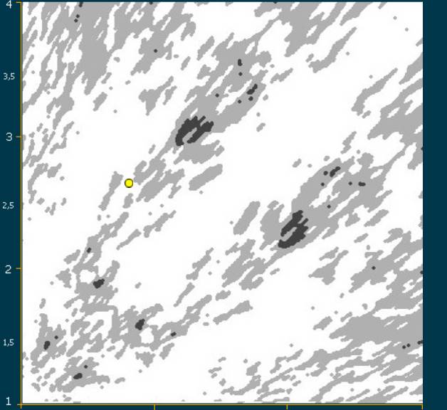

Berichten: 28468
Re: Basstraps
Het gaat om juiste verhoudingen van de ruimte ( lengte breedte hoogte) om een mooie gelijkmatige verdeling te krijgen van alle roommodes. Je hebt roommodecalculators maar die worden heel snel onoverzichtelijk door de verschillende modes. Vandaar dat men in het verleden berekend heeft welke verhoudingen van een ruimte de beste resultaten geven en dat kun je dan weer in een grafiek uit zetten.
http://www.acoustic.ua/forms/rr.en.html
En dan dient het gemak de mens, afmetingen invoeren en je weet of je problemen kan verwachten
De witte gebieden zijn slecht, grijs acceptabel en zwart goed.
Ook kun je mooi zien dat als je ruimte groter en breder maakt, de hoogte ook moet toenemen en daar zit nou meestal het probleem bij nieuwbouwwoningen. De plafonds zijn gewoon te laag voor de lengte van de muren!
Berichten: 28468
Re: Basstraps
Maar zo dramatisch is nou ook weer niet. :lol:
Dezelfde grafiek maar dan met de gebieden aangegeven wat acceptabel is volgens de EBU ( oranje) en de IEC ( rood).
Daar valt deze ruimte binnen, maar je zult een paar specifieke probleemgebieden hebben. En die moet je weer gaan berekenen of gewoon afwachten wat de ruimte doet.

Ik ben wel verbaasd over de berekeningen van Trevor Cox. De IEC aanbeveling zit op een grijs gebied en niet op een zwart. Voor een kleine luisterruimte komt er een optimum uit van 2.4 hoog, 4 breed en 4.8 lang. Dat zou ik echt niet verwacht hebben, een lengte/breedteverhouding die zo dicht bij elkaar ligt.
Bij de room mode calculator van Bob Golds komen deze verhoudingen er lang niet zo goed uit als wat Jan nu heeft.
Ik ga eens kijken of ik verder wat kan vinden van het onderzoek van Trevor Cox, interessant!

Over die modesverdelingen zijn nog een paar discussies gevoerd op studiotips, ik zal ze wel een keer voor je opzoeken, het is allemaal in de praktijk helaas niet zo zwart-wit als we graag zouden willen.
Berichten: 12869
Re: Basstraps
Het is duidelijk dat hij het beste werkt op een bepaalde frequentie en je hebt gelijk dat er een zekere afstemming in zit. Het lijkt me daarom handig om er een aantal te maken, waarbij je het oppervlak varieert. Dus niet allemaal dezelfde absorbers of hier en daar een extra schot erin want die plaat aan de voorkant resoneert natuurlijk op een voorkeursfrequentie. Echter, vanwege de opbouw zie je dat hij toch behoorlijk breedbandig is dus het lijkt me goed bruikbaar.
Daarnaast, ik hoop dat er zo concreet mogelijke adviezen richting Wowly komen over wat voor absorbers (opbouw, afmetingen) hij zou kunnen toepassen. Ik doe een suggestie, het zou aardig zijn als hij er nog wat meer krijgt, vooral van mensen met veel ervaring. Algemene verhalen over de theorie heeft hij volgens mij minder aan, vooral ook omdat zoals jij aangeeft theorie en praktijk nogal uiteen kunnen lopen. Niet omdat de theorie fout is, maar omdat de praktijk een ander model heeft dan wat is gebruikt in de algemene simulaties die daardoor niet meer dan een richtlijn zijn.
