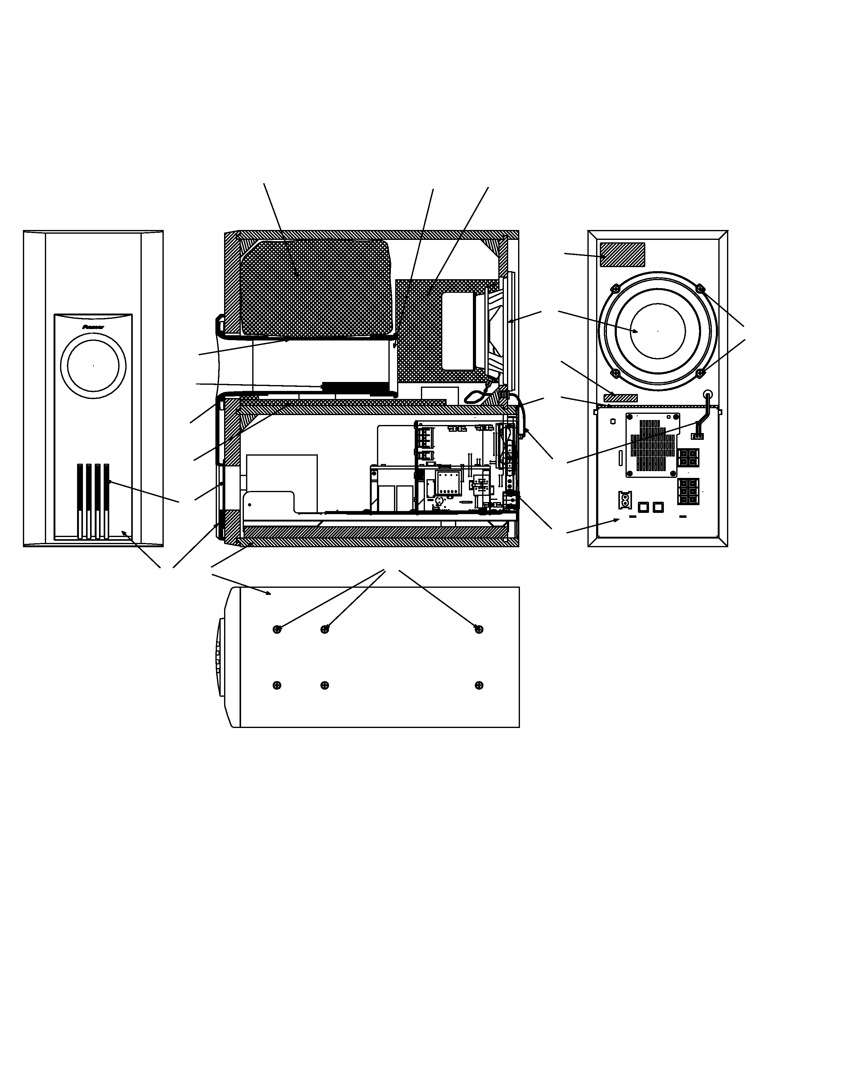

ik heb de inhoud van de fabrieks subwoofer berekend:
die is 16,41 liter,
lijkt mij nogal klein, maar als dit klopt dan is de beste kast met het zelfde volume?
en de basreflex buis/pijp is 22,8 cm bij6,84 cm,
de pijp staat tegenover de woofer , als ik er zelf een ontwerp kan die dan er ook onder staan of heeft dit te maken met geluidsvervorming?
gr

ik heb hem vergroot de afbeelding,
en toen opgemeten en toen vergroot naar de echte maat,
zo kom ik erop,
kan ik ook de buis minder lang en breder maken=

Re: berekening behuizing
zo kom ik erop,
Ga ik uit van...
  • H x B x D: 43.0 x 19.0 x 42.5 cm (fabrieksopgegeven buitenafmetingen)
  • aangenomen wanddikte van 18mm (dit kan ook 16, 20 of 22mm zijn)
  • aan voor- en achterzijde ca. 1x wanddikte in mindering brengen wegens 1 terugvallend en 1 dubbeldik paneel
... dan kom ik inwendig aan 3.94 x 1.54 x 3.53 dm = 21,4 dm³
Met enkele aangenomen factoren geeft ook dit geen 100% zekerheid, maar het uitgangspunt (de oorspronkelijke buitenafmetingen) is in elk geval een vast gegeven. De reflexpijp, de luidspreker en eventuele bracing mogen in mindering worden gebracht.
Ik geloof dat de schattingen door Bart en Casper er niet ver naast zaten. Zeker niet als je bedenkt dat bij een eventuele afwijking deze beter iets groter dan iets kleiner kan zijn. Dat geldt in het algemeen, maar in het bijzonder voor een behuizing met geminimaliseerde of waarschijnlijker zelfs onderbemeten afmetingen. Dit laatste wordt nogal eens gebruikt om tot een compactere subwooferbehuizing te komen, waarvoor dan wel in het filter of met een seriecondensator wordt gecompenseerd.

ik heb hier een afbeelding en hij is vanbinnen in twee helfden in gedeeld, in de ene zit de woofer in de andere de filter enz,
dus mij lijkt dat die 21 ,4 l teveel is,
of had jij ook alleen de bovenste helft gemeten?
gr
Zeg dat dan gelijk, dat je naast de gelinkte foto inmiddels ook een schaalbare tekening hebt gevonden. :)
De onderste luidsprekerruimte, waarin inderdaad de versterkerbehuizing is ondergebracht, staat met de bovenste in verbinding middels uit het midden geplaatst pijpje. De opening in de buitenwand van de onderste ruimte is vierkant rechthoekig.

Man, kon je dat niet wat eerder zeggen? :lol: Maar nu je het zegt: als de Pioneer bij mijn zwager vroeger dezelfde was (de afmetingen komen wel in de buurt), dan zou ik inderdaad ook liever wat anders bedenken.
VOORNAAMSTE AFMETINGEN BEHUIZING:
Bovenkamer (inwendig H x B x D): 22.5 x 16.0 x 35.1 cm (12,636 liter)
Onderkamer (inwendig H x B x D): 15.0 x 16.0 x 37.6 cm (9,024 liter)
Wanddiktes zijn 15mm, m.u.v. het 22 mm dikke voorpaneel. Dit was vrij goed te achterhalen door terugrekenen vanuit andere afmetingen die op verschillende manieren werden gecombineerd.
AFMETINGEN REFLEXPOORTEN
Poort met flare: lengte 24.8 cm / inwendige diam. 6.9 cm (doorsn. opp. 37.37 cm²)
Poort tussen beide kamers: lengte 3.9 cm / inwendige diam. ...? cm (uitwendig ca. 5.0 cm, dus daarvoor kan je een stukje 50mm PVC afvoerbuis gebruiken)
Rechthoekige poort H x B x D: 6.0 x 4.3 x 2.2 cm (laatste maat is de wanddikte)
