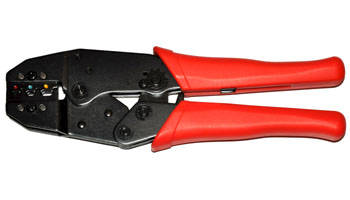

Bij Hypex heb ik laatst een hele goede tang gekocht voor 11 euro. Aanrader!
Re: Meerweg interne bekabeling krimpen - hoe?
Fotootje ?
Fotootje ?
Deze denk ik?

Yep, dat is 'm
Ik moet zeggen, ziet er voor het geld heel redelijk uit, alles is beter dan zo'n plat ding uit de 5 euro bak van het tankstation... :lol:
Maar, die 11 euro is wel ex BTW, en dan komen de verzendkosten er nog bij.
Dan nog is die goedkoper dan bij Ome Dick (19.95)

Jah maar die krimp dingen met zo'n rond plastic hulsje er omheen blijven eigenlijk rotdingen. De enig echt goede zijn die op dat plaatje eerder met bijpassende krimptang.
