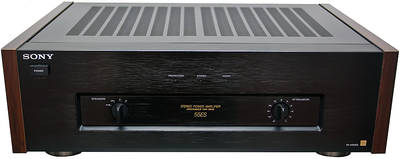

ik kan op mp een tweetal Sony TA-N55ES krijgen voor zo'n 200 euro.

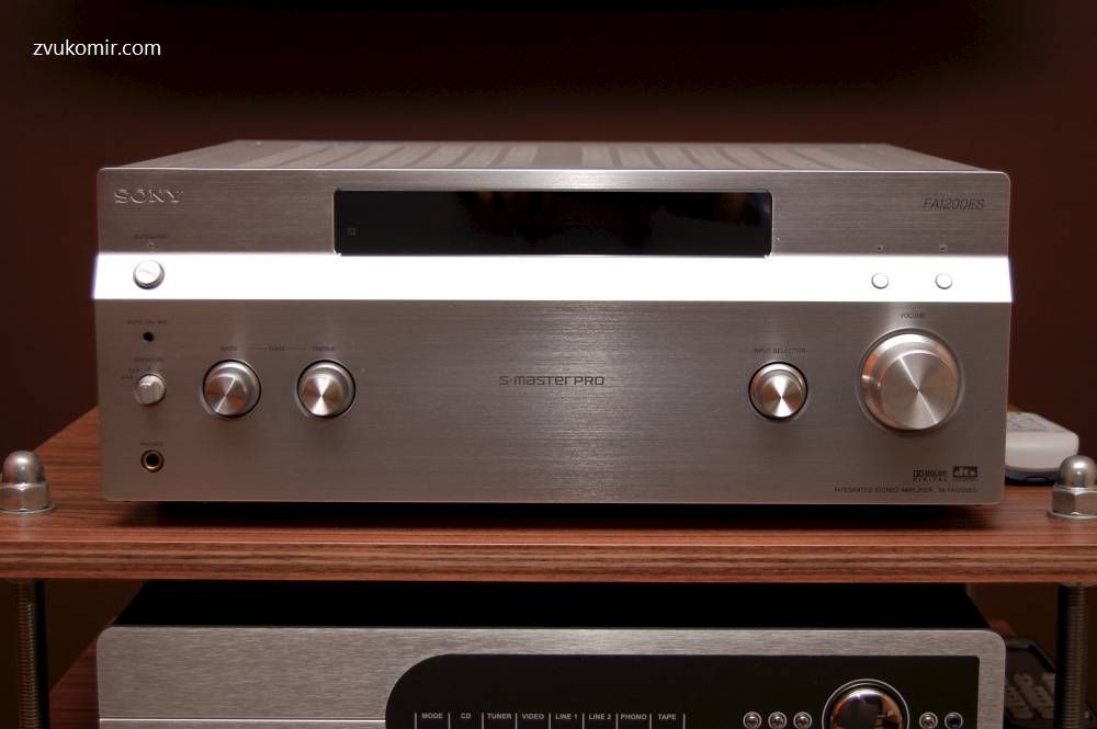

Maar nu kan ik voor ongeveer dezelfde prijs ook een veel recentere TA-FA1200ES krijgen.
Wat is nu mijn beste keuze.
Ja de 55's hebben met zijn tweetjes als mono block ongeveer 3 keer zo veel power per kanaal maar deze zijn veel ouder.
De 1200 is veel jonger en is een volledige stereo amp en schijnt een erg goede DAC aan boord te hebben.

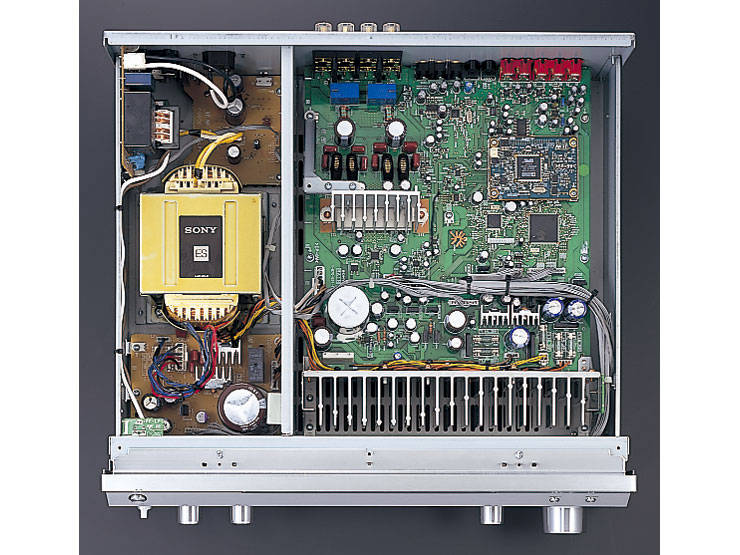

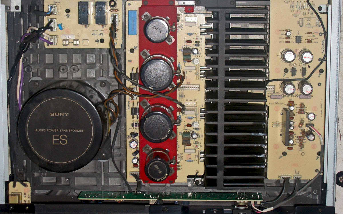

Re: Help!! zit in dubio
Het grote voordeel van de losse 55's is/zijn dat het relatief eenvoudige techniek is, alles is uitgevoerd in trough hole componenten.
Dus vrij simpel en relatief betaalbaar te repareren.
De 1200 is met een DSP/ DAC's uitgerust. natuurlijk in SMD uitgevoerd. owee als daar iets aan stuk gaat.
Ligt eraan wat je wilt, ga je met het HT gebeuren werken is de 1200 ideaal.
Wil je er een 2 kanaals set van maken, dan ga je voor de 55's
[edit: zie ik nou goed dat de 1200 gewoon stereo is ?]

Houd wel rekening dat je speakers een nette ohmse belasting moeten hebben van 6ohm .
Als je dippen zou hebben van 3 ohm zou je denken moet kunnen , maar je brugd dat houd in dat 3ohm mono wel stereo 1,5 ohm is voor de versterker .
Sony adviseert mono 8ohm , mono 4-6 ohm zou nog kunnen maar nog lager raad ik je echt af .
