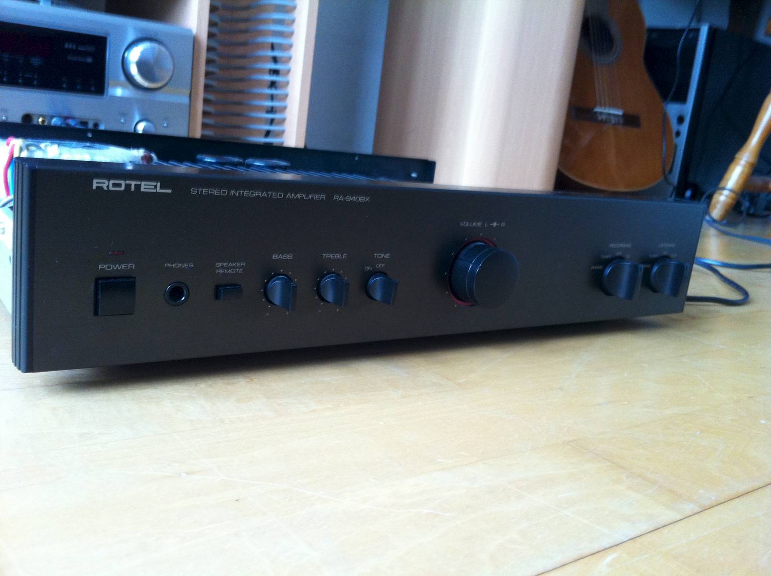

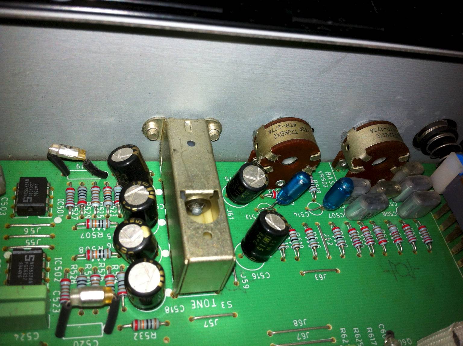

Hallo,

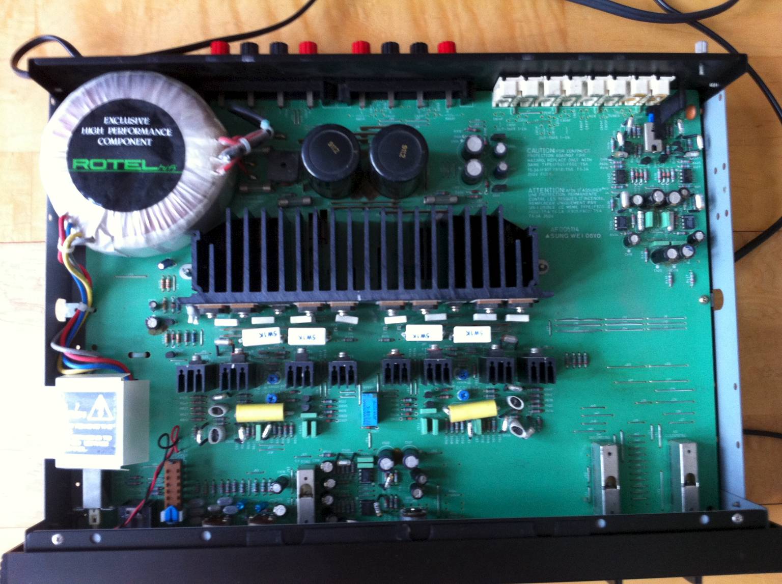

Ik heb een ROTEL RA-940BX versterker en heb kraak en kras geluiden als ik aan de volumeknop en tone knop draai. Het is een versterker van mijn broer en die is met contactspray in de weer geweest, mocht helaas niet baten. Nu heb ik de schakelaars op de print doorgesoldeerd en alle andere verdachte punten eventjes aangestipt, dit heeft helaas ook niet geholpen.. Heeft iemand nog suggesties?

Heb je een foto van de volume regelaar en toonregelaar misschien?
Ik heb nog een nw. volume pot 50k log ALPS blauw van SuperR over.

Hierbij de foto's van de betreffende componenten.
volume knop
volume knop
tone on/off schakelaar

Ik zou inderdaad eerst proberen de potmeters te demonteren en open maken. Met een wattenstokje en spiritus de koolbaan en loper schoonmaken. Succes ermee,

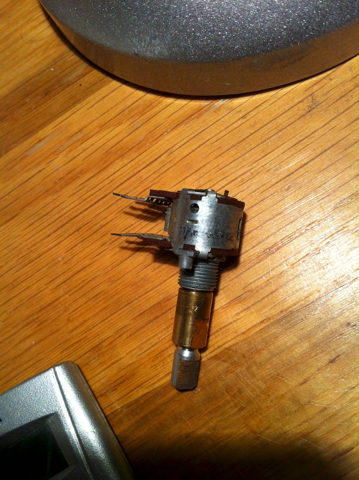

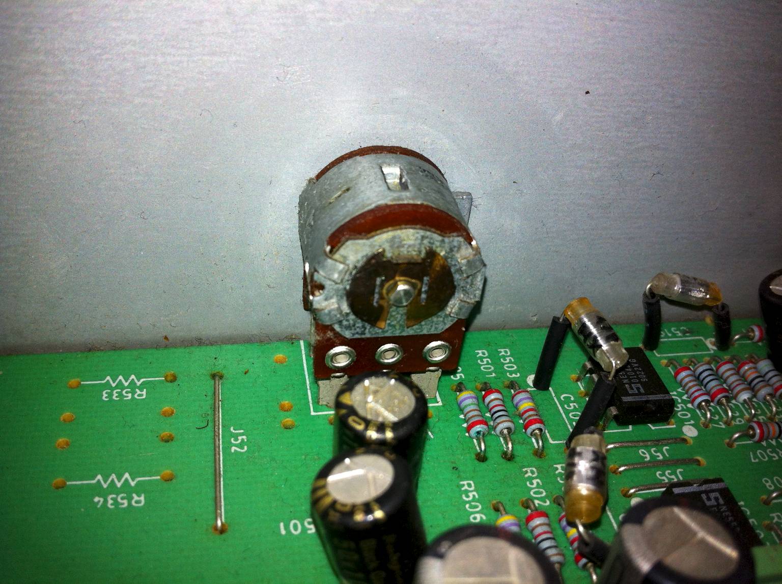

Die potmeter is uitwendig duidelijk geoxideerd, heeft in een vochtige omgeving gestaan. Dat is een teken aan de wand voor wat de binnenkant betreft. Door de lipjes om te buigen kan je hem open maken. Let op er zitten twee potmeters in. De voorkant kan waarschijnlijk op dezelfde manier open als je hem van de print af haalt. Het lijkt me geen bijzonder type. Vervangen is waarschijnlijk beter.

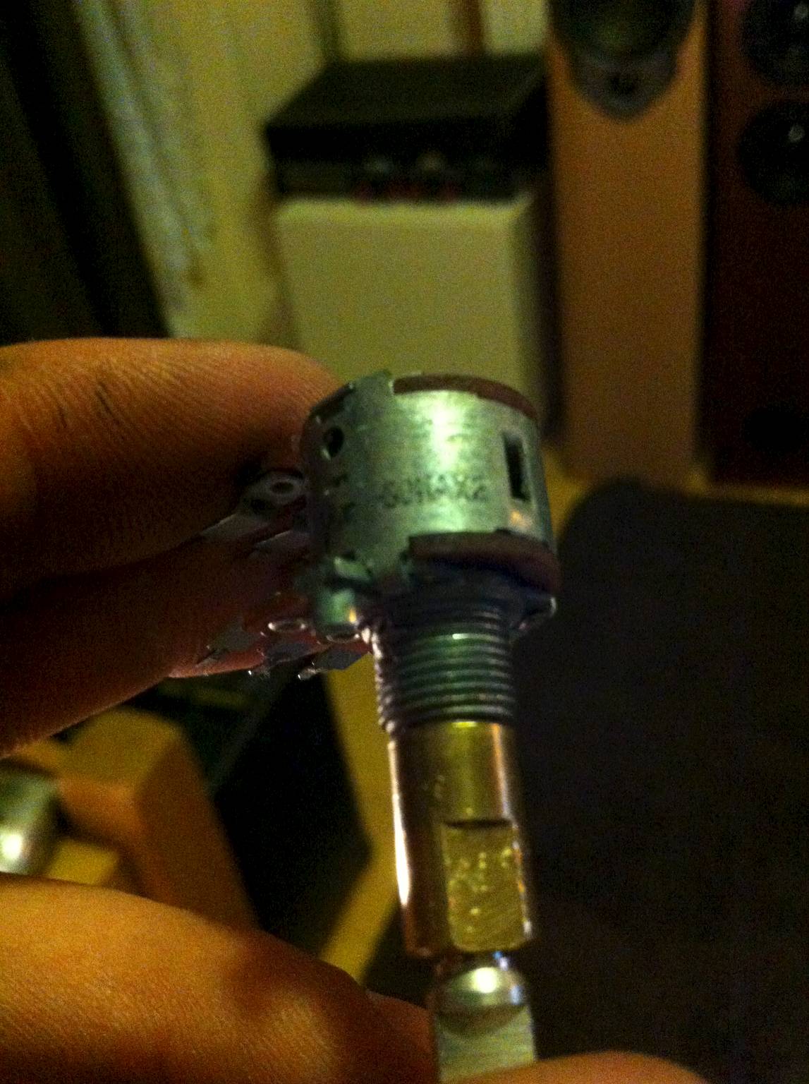

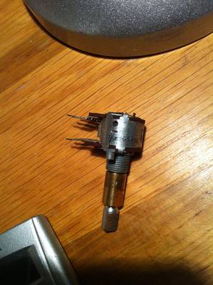

Zojuist de potmeter er uit gesoldeerd. De potmeter betreft een ALPS potmeter, 50KAX2 en er staat iets van 112m op. maar dat is moeilijk leesbaar. kan ook zomaar 111m of 118m zijn. het is een potmeter met gladde knop met vlakke kant. dus niet die met ribbels. Iemand enig idee waar deze te verkrijgen zijn?

foto's:

Weet niet of ik nog op tijd ben, omdat de Alps er al uit is. Naast alle technische tips, een 'boeren' tip. Draai de potmeter van min naar max en herhaal dit vele malen. Het kan gebeuren dat je de sleep- of plakstofjes nu 'aan de kant drukt'.

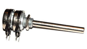

Re: Kraak in schakelaars ROTEL RA-940BX
Zal nog een hele klus om daar een nieuwe voor te vinden.
Met name door die lange as. de waarde is het probleem niet.
Vrijwel alles wat je in deze bouwvorm tegen komt heeft een korte as. zie ook de ebay link, een paar posts naar boven
Lieuwe
Berichten: 502
Lid geworden op: wo 28 okt 2009, 10:05
Locatie: Enschede
Bericht door Lieuwe »
Het probleem is ook dat het eigenlijk 2 losse potmeters zijn. De draaiknoppen van die rotel versterkers bestaan uit 2 delen om het linker en het rechter kanaal los van elkaar in te kunnen stellen.
Inderdaad, zo heb je volume en balans functies in één potmeter.
Makkelijkste zou zijn om er een stereo pot in te douwen, maar dan zit je nog met de lengte van de as.
Een als deze moet er in passen, misschien het doorvoer gat een paar mm opboren, en je verliest de balans functie.
maar die gebruik je toch nooit. :wink:
