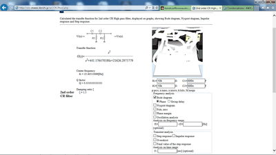

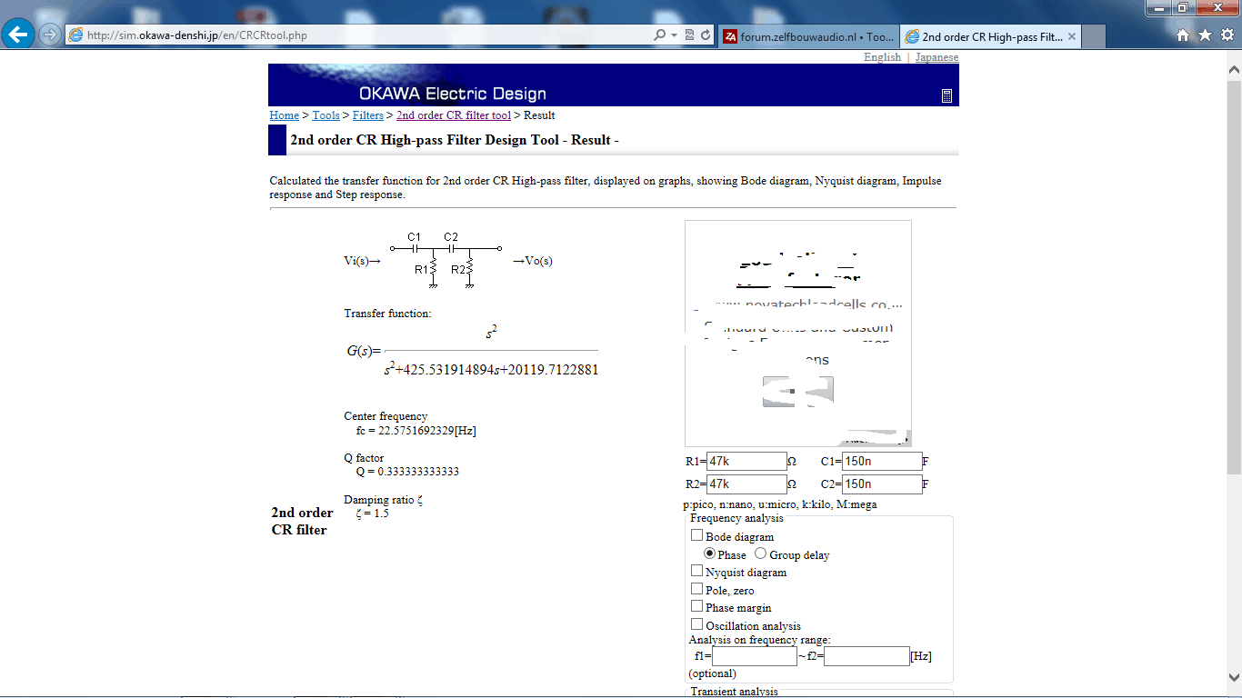

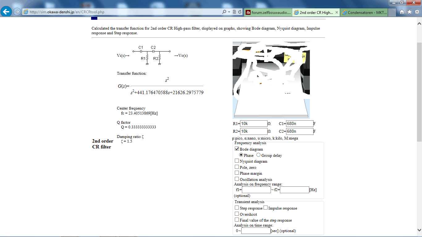

Re: Laagfrequente vervuiling bij moderne opnames:Digitale Ru
oke nou wordt het duidelijk
ik zie dat bij mij de ferquentie dan 23 hz is
als ik de condensator verhoog naar 800n verhoog dan kom ik op 19 hz uit
wat voor condensators moet ik hiervoor gebruiken
mvg bert
mvg bert
