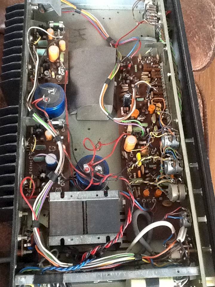

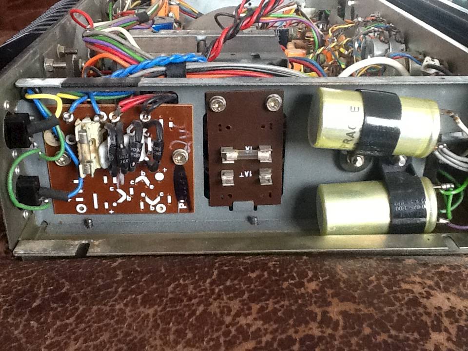

Re: vintage versterker (goodmans) werkende krijgen
Et voila.De foto's. Vonken zag ik aan de zijkant. Dus vermoedelijk gaat daar iets mis inderdaad. Dat er een zekering mist klopt, want die had ik er net weer even uitgehaald.

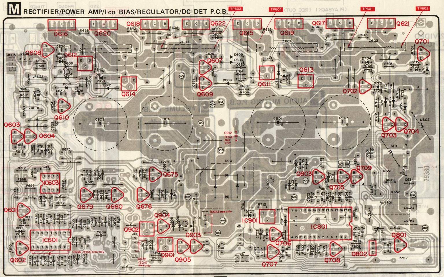

Zie bijvoorbeeld op de pcb van hieronder.

Was er een zekering kapot op de tweede foto die je hebt geplaatst?
Kun je aanduiden welke zekering kapot was? Of zijn ze allemaal defect?
In het midden zit één zekering en daaronder een lege houder voor een zekering. Die (ontbrekende) zekering is dus kapot.

Oké SuperR volgens mij ben ik uit je eerste lesvraag
Jij bedoelt de transistoren die achter mijn speakerknop zitten. Deze laten of geen stroom door of ineens een heleboel op het moment dat ik mijn speakers aanzet. Het klinkt logisch dat hier een probleem in zit aangezien hij kortsluiting maakte vanaf het moment dat ik deze knop omdraaide.
Ben ik warm?
Ben ik warm?
Correctie..kortsluiting weet ik niet zeker, maar in ieder geval vloog de zekering er toen uit.
Nou ik begin langzamaan het te begrijpen. Alleen heb ik iets minder transistoren gevonden dan op het schema staan...maar dit zal dan wel te maken hebben met het feit dat mijn versterker geen tuner heeft.
Ik heb ze allemaal doorgemeten,en hoewel ik niet altijd de waardes goed kon meten omdat mijn meter nogal verrot is, leken ze het allemaal te doen. Dat betekend dus dat ik het of niet goed heb gedaan of het probleem elders ligt

Heb je de voeding al losgekoppeld? Je zit nu in het wilde weg te meten, beter is het om te kijken in welk gedeelte de fout zit zodat je je daarop kunt concentreren.
