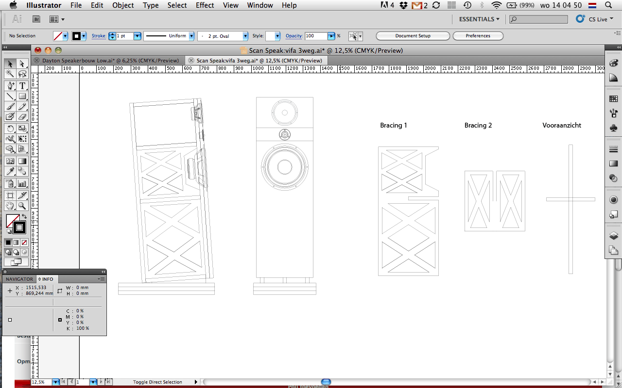

Maakt dat sensitivity verschil veel uit of is dat te overzien en recht te trekken met de crossover (daar heb ik trouwens weinig verstand van) ? Mocht het niet goed werken, welke opties zijn er dan?
Dit is ongeveer wat ik van plan ben te maken :
