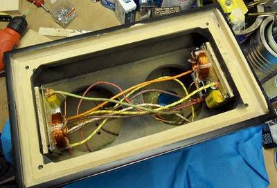

Het plaatsen van spoelen kan nu veel gemakkelijker als je 2 plaatjes gebruikt , je kan ze op de hoeken plaatsen dus ver van elkaar vandaan .

Ok, is er anders kans, dat de spoelen elkaar beïnvloeden ??

Ok, prima illustratie.
Goed om daar rekening mee te houden ! Bedankt. (nou moet ik weer de soldeerbout ter hand nemen :( ).
Toch zie ik in DHZ projecten, vaak dat de spoelen minder dan 10 cm bij elkaar liggen, wat volgens de illustratie niet gunstig is ....

De beinvloeding is theoretisch niet gunstig. Er zal wat signaal doorlekken van de ene naar de andere spoel. Het is echter de vraag hoe belangrijk dit is, als je na uitgebreide meet en luistertesten tot een dimensionering bent gekomen. Een geoptimaliseerd filter waar de spoelen wat dichter bij elkaar liggen klinkt echt niet slechter dan eentje waarbij de afstand van 20cm is aangehouden. Het enige wat je moet voorkomen is dat je spoelen met dezelfde orientatie echt vlak bij elkaar gaat leggen. Wat je in DHZ projecten ziet, is nog heilig vergeleken bij wat je ziet in veel commerciele filters.
