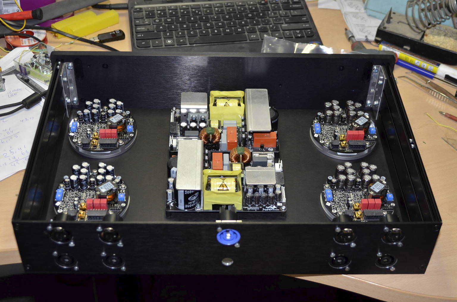

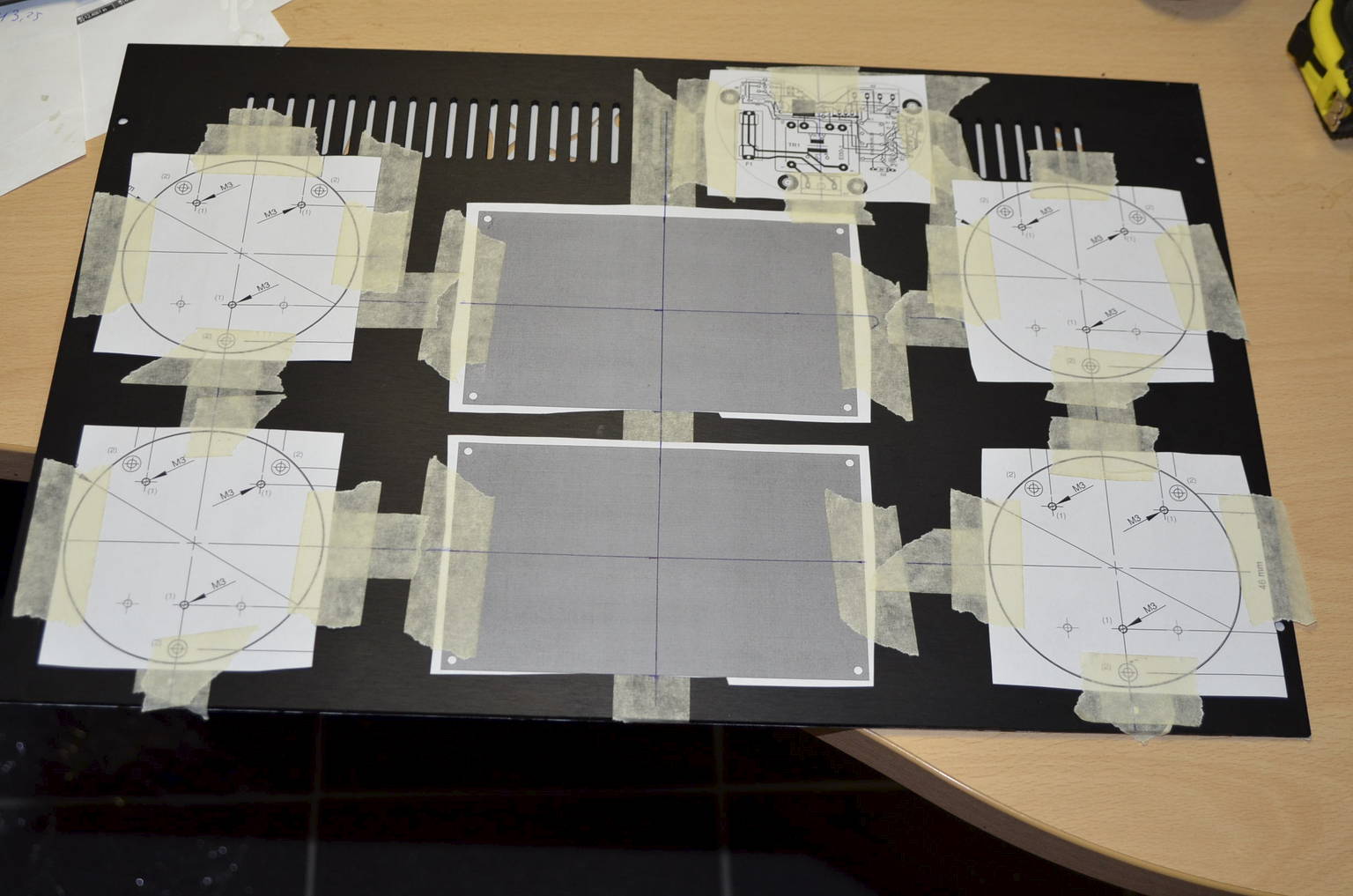

Hier het bouwverslag van mijn 4 kanaals Ncore amp.
TIP!!!!
Beplak de buitenzijde met raamfolie ( die zonder plaklaag) om beschadigingen te voorkomen:
Alle boormallen netjes uitgelijnd:
Idee hoe het wordt:
Volgende stap: even met de centerpons in de weer en boren maar!

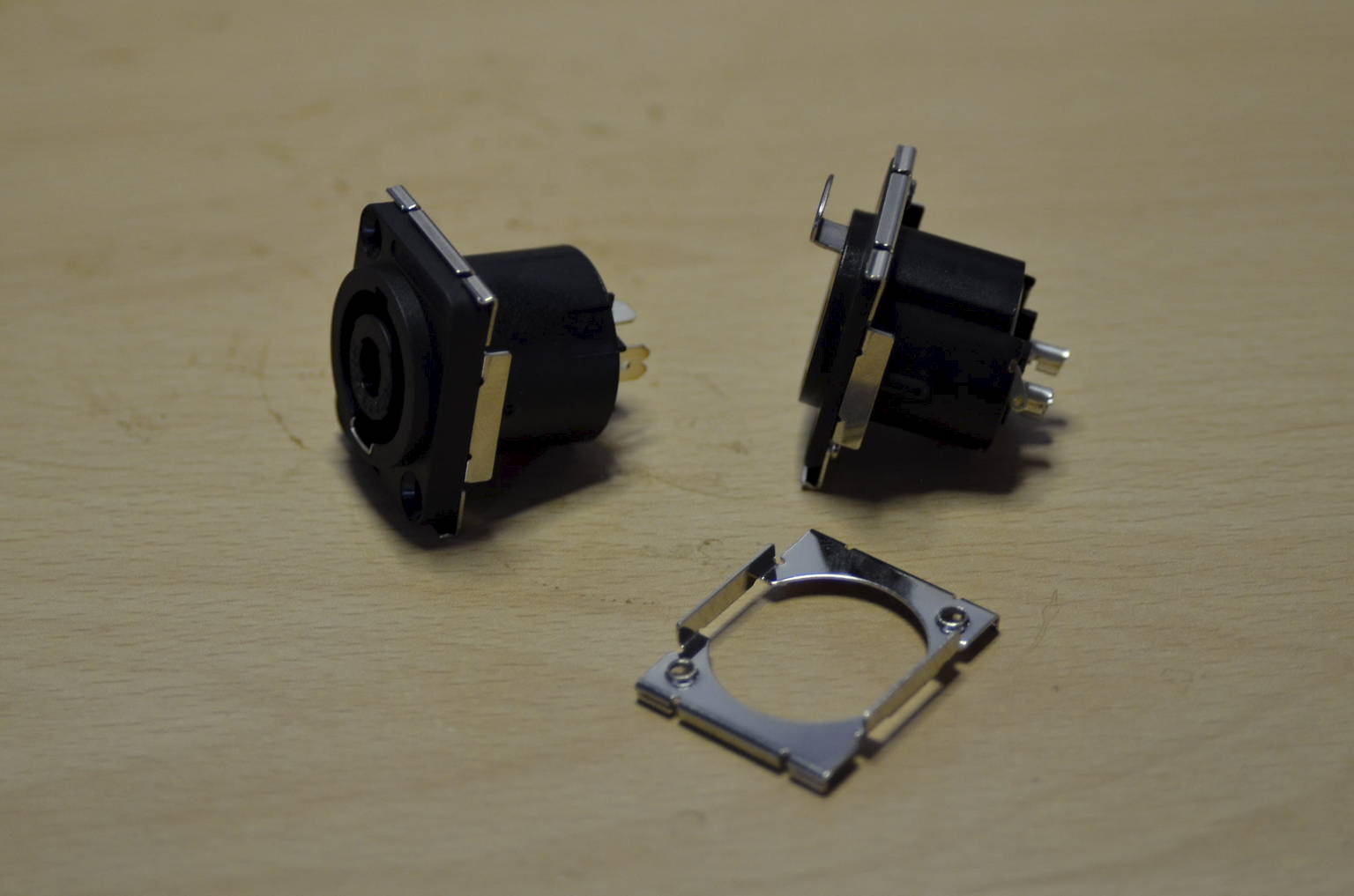

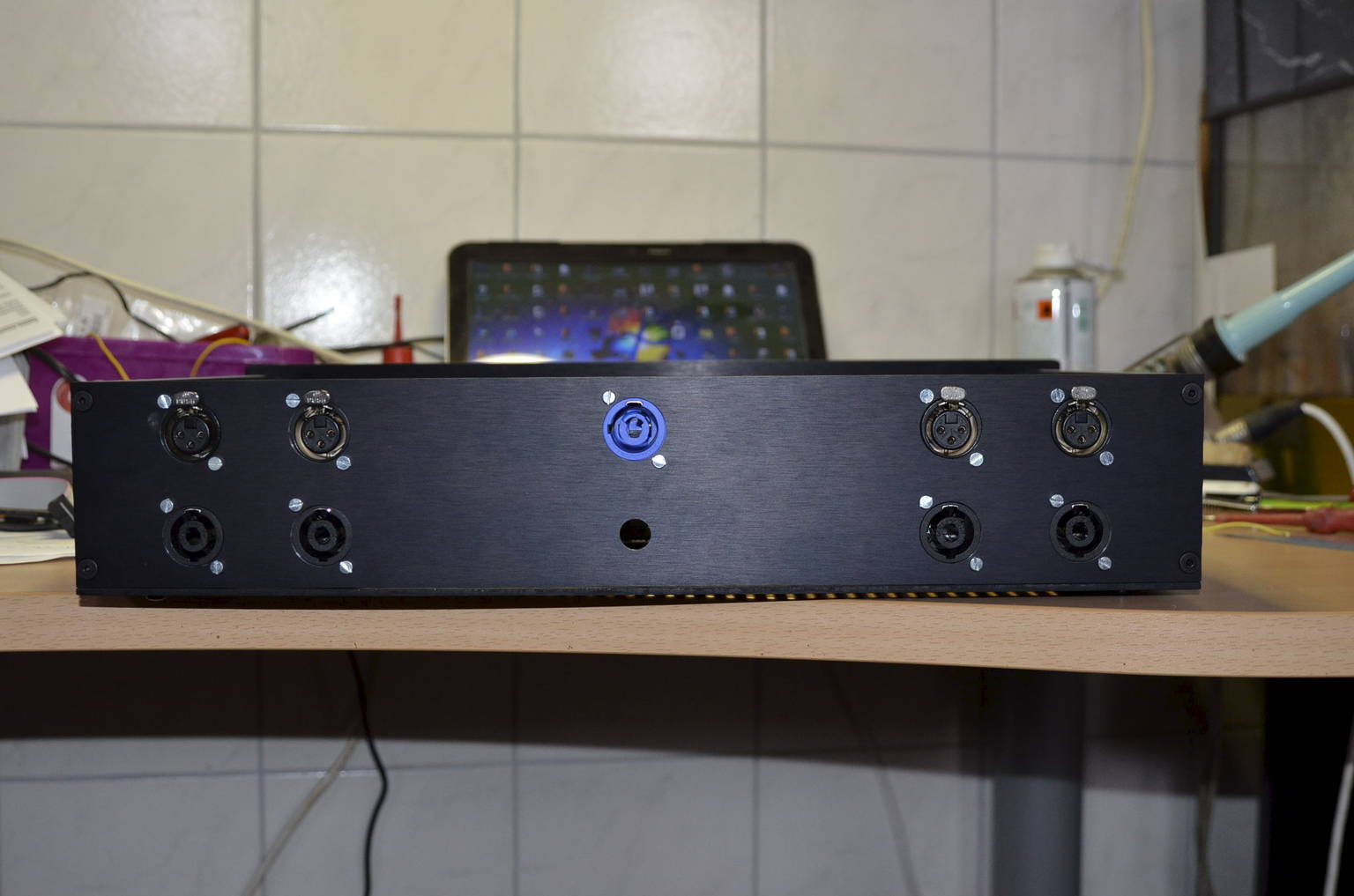

Nog een tip trouwens:
Ideaal om Neutrik D series vanaf de achterzijde te monteren. Geen ge-eikel met losse moertjes! :lol:

Iemand nog op of aanmerkingen? Straks gaat de boor erin, eerst verder met de vijver schoonmaken.

Re: Ncore building topic
Zijn dat speakon aansluitingen?
Die ken ik niet, dat is mogelijk dan ook voor XLR mogelijk?
Is die Ampon switch ook in staat 2 voedingen te bedienen? :mrgreen:
@ dre Er zijn wel meer mensen die 1 voeding gebruiken voor 2 Ncores :D
hoe heet dat en waar haal je dat? linkje?
Bericht door Zweitse »
Volgens mij zijn het deze. De plaatsje voor de achterzijde zijn ook gewoon voor de XLR aansluiting te gebruiken.
http://www.bax-shop.nl/luidspreker-plug ... tails.html
Hier een linkje daar de plaatjes
http://www.neutrik.com/en/xlr/xlr-chass ... sories/mfd

Berichten: 28470
JA
Voor alle D serie chassisdelen, maar alleen als je ze aan de achterzijde monteert.
Desnoods 100 :mrgreen:
1 voeding per kant, laag en hoog actief. Zie geen nut om 4 voedingen toe te passen in deze setup

De bodemplaat ligt inmiddels op de werkbank.
Dus eenmaal, andermaal.... Nog iemand????? :mrgreen:
Shit, kan mijn centerpons weer eens niet vinden! :rofl:

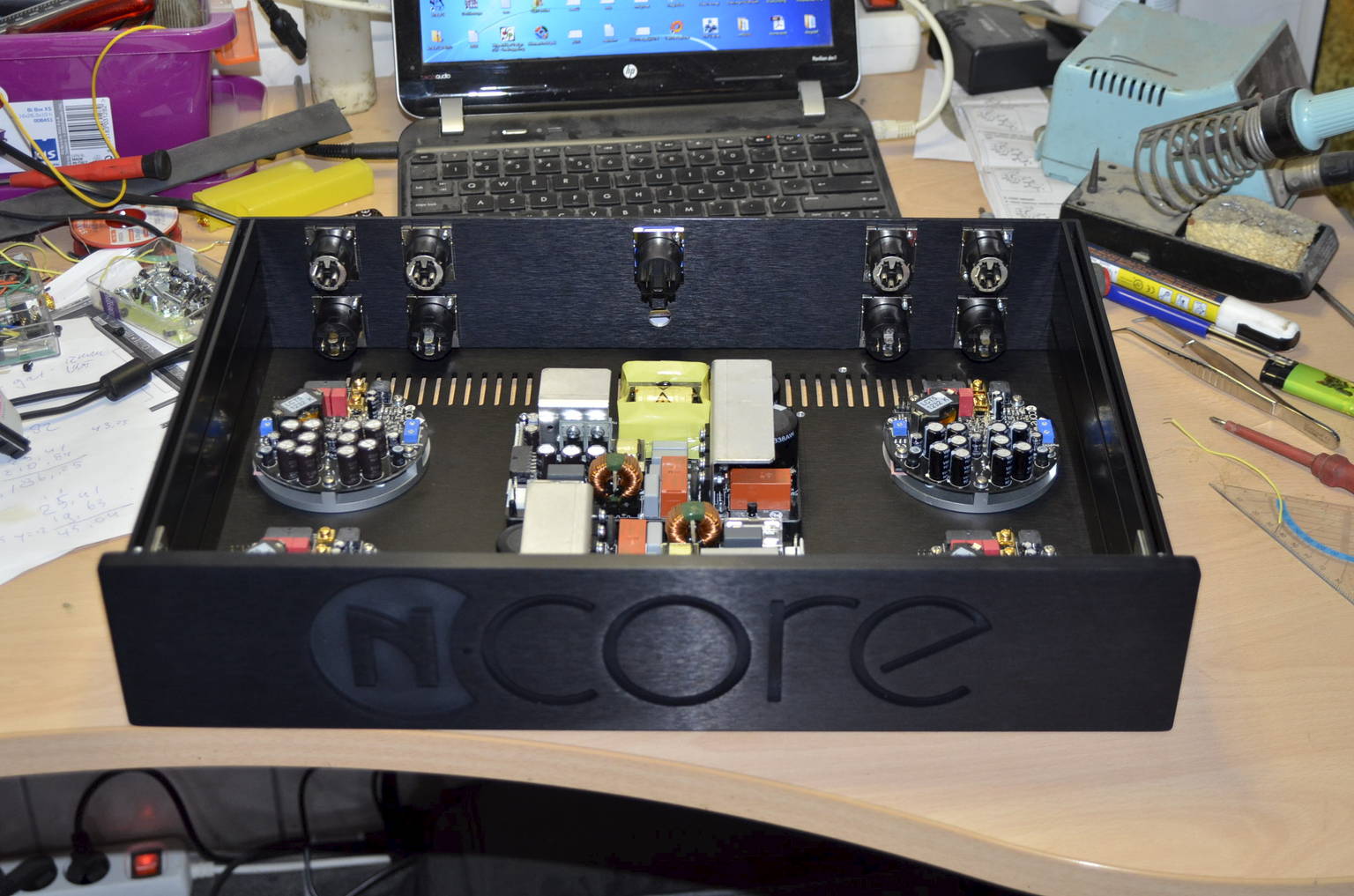

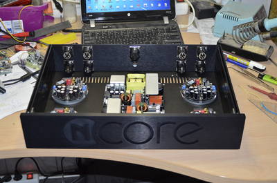

Zo, een scherpe kruiskopschroevedraaier werkt ook uitstekend! :lol:
Gaten zitten erin!

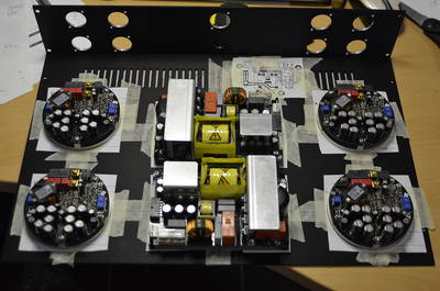

Even snel de draadjes er aan en gaan met die ......, N-Core.

Ben druk bezig!

Vanavond? Zo traag ben ik nou ook weer niet! :mrgreen:

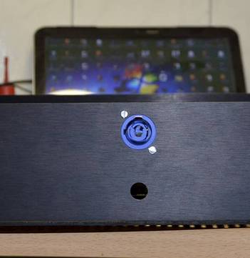

Let niet op die lelijke schroefjes, mooie zwarte inbus zijn in bestelling.
Berichten: 4595
Waar zijn de zwarte schroefjes gebleven :evil:
Nee, ziet er mooi uit. Ik vind de frontplaat in het bijzonder heeeeeel mooi.
Berichten: 8108
Aansluiting voor de center speaker? :mrgreen:
Berichten: 28470
Nee, das een Powercon. 220 volt in....
http://www.neutrik.com/en/audio/powercon/powercon-20-a/
