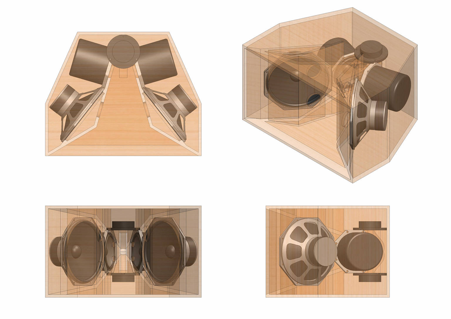

Zoals de topictitel al zegt ben ik begonnen met een projectje waarbij ik oude Philips componenten gebruik in een Unity horn.
Het gaat om een enkele behuizing die voorzien wordt van een 12v versterkertje en een accu.
De volgende componenten gebruik ik per hoorn:
  • 2x AD0160/t4
    2x AD5060/sq4
    2x AD8066/w4
De Philips kenners onder ons zullen ongetwijfeld al ontdekt hebben dat dit met uitzondering van de AD8066/w4, de bezetting is van een 22RH426 luidspreker.
De reden dat ik voor een Unity horn kies:
  • Relatief compact voor een 3-weg (h x b x d: 27 x 44 x 35cm)
    Hoog rendement van ongveer 100db 1w/m
    Leuk om te bouwen
Onderstaande afbeelding laat het voorlopige ontwerp zien, verdere updates volgen binnenkort.

Grappig, lijkt een beetje op line array kasten zoals die tegenwoordig in de PA wereld gebruikt worden!

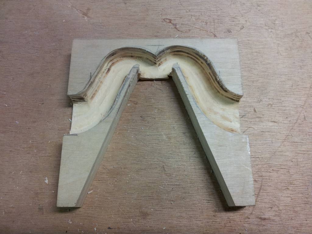

mijn tweeters komen met behulp van dit verloopje bij elkaar:

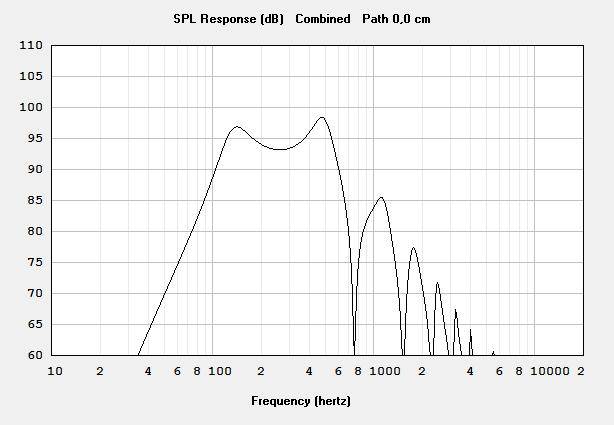

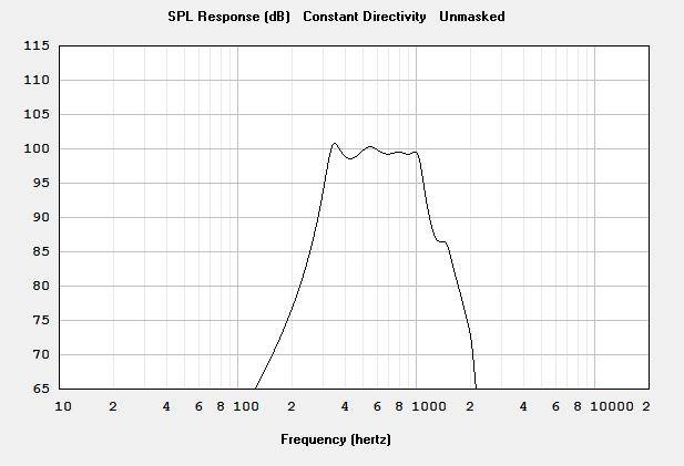

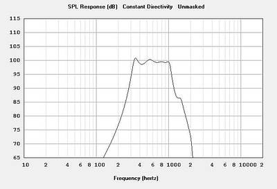

Voorlopig wil ik de originele crossover frequentie van 500hz aanhouden tussen de AD8066/w4 en de ad5060/sq4.
Volgens hornresp komt de ad5060sq/sq4 met originele achterkamer namelijk niet lager:

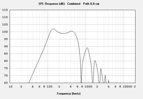

Stel dat ik de achterkamer kleiner maak (0.1l) krijg ik de volgende respons. Hij is dan inzetbaar vanaf ongeveer 300hz.
De hoorns zijn gesimuleerd als offset hoorn met gesloten achterkamer (4Pi).

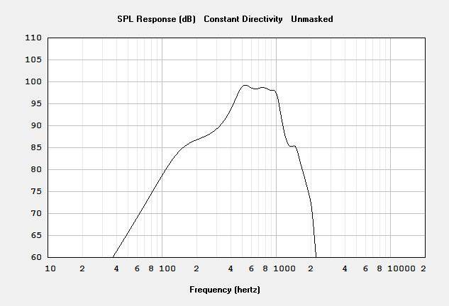

Helaas heb ik geen programma's om iets te simuleren voor de tweeter. Wel heb ik bekeken wat de opties zijn voor de AD8066/w4. Met een offset hoorn met een gesloten achterkamer kreeg ik niet voor elkaar wat ik voor ogen had. Een offset hoorn met gepoortte achterkamer lijkt er al meer op. De kunst is om de voorkamer zo klein mogelijk te krijgen en de achterkamer zo groot mogelijk. De Achterkamer zal ik rond 100hz afstemmen, daaronder valt de boel stijl af.

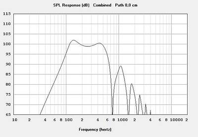

Echt overtuigd ben ik niet maar dit is voorlopig het beste resultaat dat ik gehaald heb met deze driver.
2pi ziet het er gelukkig stukken beter uit:
Tot zover deze update.

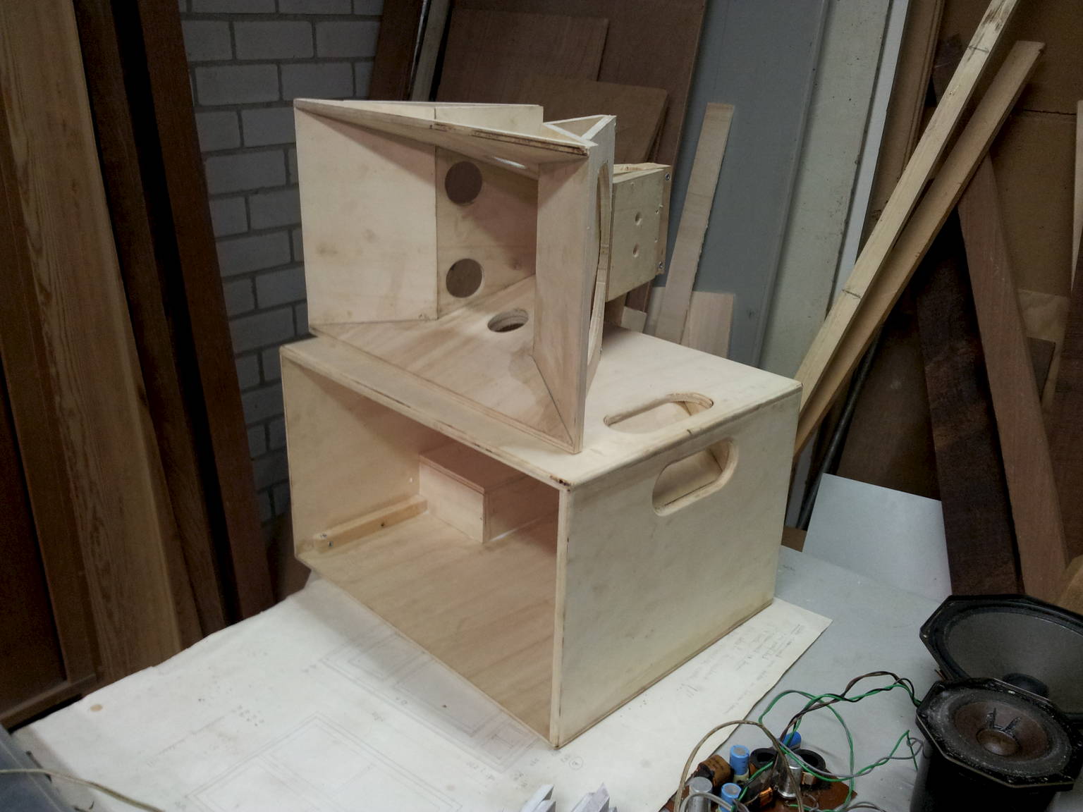

Op dit moment staat de behuizing gelijmd te wachten op een TA2020 bordje.
Wachtend op wat er komen gaat.

Mooi zaag en freeswerk!
Hoop dat de philipsen matchen met de looks, dan zit het wel goed :)
Eigenlijk is alles redelijk quick and dirty gebouwd. Het zaagwerk is vrij vrij strak maar de handgrepen en andere gaten zijn gewoon met gatenzaag en decopeerzaag gemaakt. De frees heb ik enkel gebruikt voor de afrondingen.
