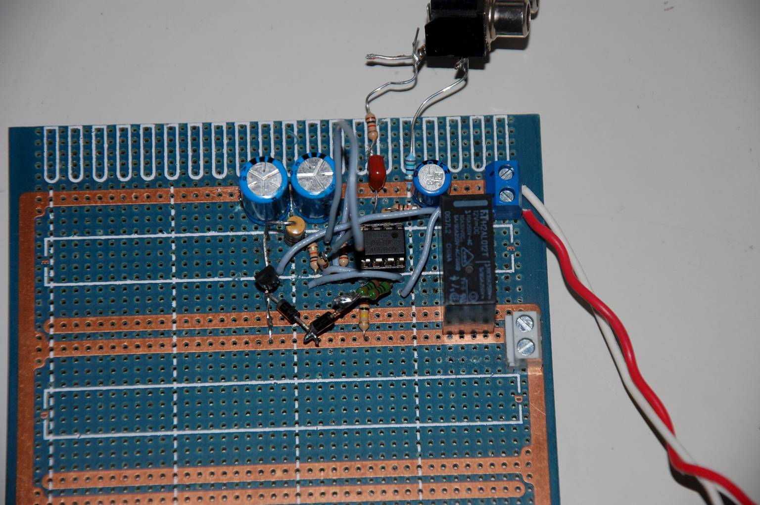

Beste mensen,
ik heb afgelopen week het onderstaande schakelingetje gebouwd om in een versterker in te bouwen alleen heb ik nu het volgende probleem.
Het relais schakelt namelijk direct in als er spanning op de schakeling gezet wordt ipv als er signaal gegeven wordt.
Verder is de enige tool die ik heb om te controleren of alles in orde is een goedkope multimeter.
Zouden jullie misschien wat input kunnen geven waar het fout gaat zodat ik verder kan zoeken en het dingetje misschien toch nog aan de praat krijg?
De gebruikte mosfet is een BS170 ipv een 2n7000 maar als ik de datasheets er op na sla zijn die eigenlijk zo goed als identiek...
Groet,
Harm.

Kun je ook wat scherpe foto's van de opgebouwde schakeling maken ?
Sommigen onder ons kunnen daar heel veel info uit halen.

Re: Signal Detecting Auto Power-On Unit
:foto:
:foto:
En hij heeft zijn fototoestel op zijn buro liggen! :mrgreen: :mrgreen:

Opamp is een lm 1458 zoals ook aangegeven is in het schema. Eventueel heb ik ook nog wel tl72 en een NE5532 liggen.
Mosfet heb ik met de datasheet er bij er op gezet pootje 1 naar het relais, 2 naar d1 en c4/r11 en 3 naar de massa. Dus dat zou goed moeten zijn.
@ 23 man.
Ik was nogal druk met die grote bende hier grondig op te ruimen, daarom moesten de foto's even wachten. Er ligt nu iig helemaal niets meer op men bureau ;).

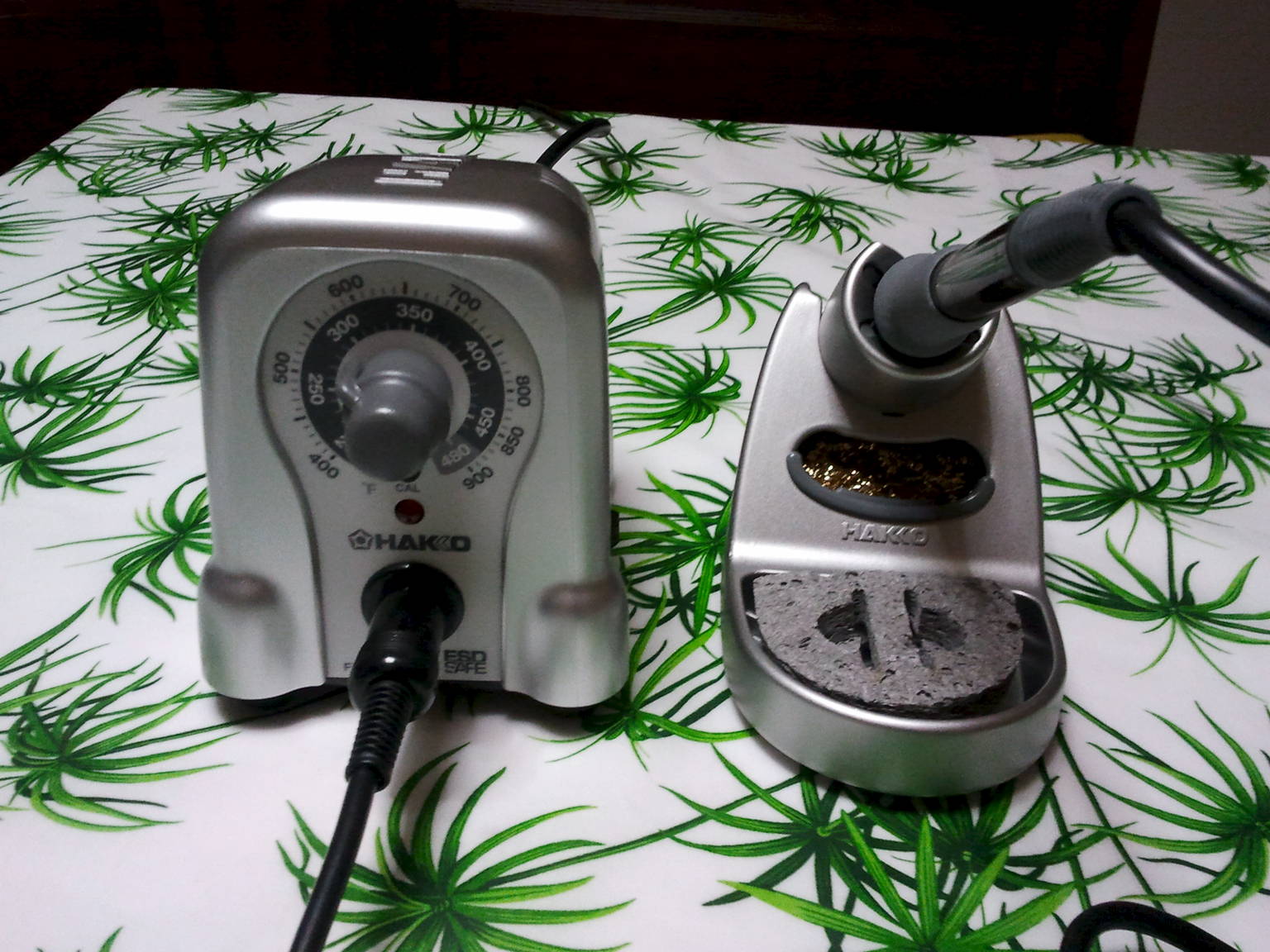

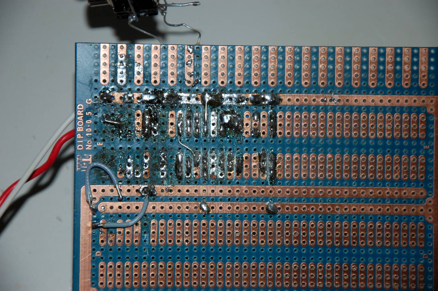

het is niet netjes om te zeggen, waarvoor bij voorbaat mijn excuus. maar je hebt de print helemaal kapot gestookt.
Je moet het ook niet met zo'n soort bout doen :
Gewoon een fijn boutje van zo'n 15 Watt.
Kans is groot dat er door de hitte wat onderdelen overleden zijn...

Gheghe geeft niet maar dat komt omdat ik er een aantal keer wat op en af gestookt heb.
overigens is het niet met zo'n boutje gedaan maar met de onderstaande. Misschien dat ik em wat te heet had staan..... ;) maar goed. De verstookte print is waarschijnlijk niet de reden als de verbindingen maar goed zijn.
normaal ziet het er meer zo uit

Hmmm, zou de schakeling eerst maar eens opnieuw opbouwen. Typisch gevalletje van bak en braad.......

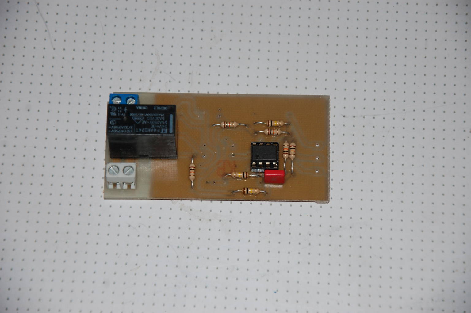

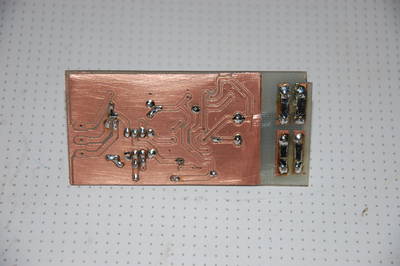

Ondertussen een printje gebouwd in eagle en de freesmachine zijn ding laten doen met onderstaand resultaat.
Heb er op gesoldeerd wat ik nog had liggen en nu is het even wachten op de postbode die een envelopje komt afleveren met voor een paar dubbeltjes aan onderdelen er in.
De randjes zijn nog wat rafelig omdat ik nog niet de juiste freesjes heb. Deze is gedaan met zo'n kegelvormig dremel ding en die was ook al niet helemaal scherp meer.

Hmmm no joy,
de spanningen kloppen wel alleen deze keer gebeurd er niets....
Het zit ook niet mee in deze wereld, had ik de vorige keer last van een relais dat inschakelde zodra er spanning op kwam.
deze keer doet ie niets... of nouja als je de Fet kortsluit dan sluit ie wel maar goed das natuurlijk niet de bedoeling :

Heb je na het frezen wel de print nagemeten met een multimeter ? (piepstand)
Gezien de krappe spacing tussen de sporen is het niet ondenkbaar dat er een microscopisch kleine kortsluiting zit.

Heb hem na het meten idd nagelopen met Ohm meter
Das op zich vrij simpel. massa vast zetten en met de andere pen de spoortjes bij langs lopen.
Toen was er niets aan de hand iig.
