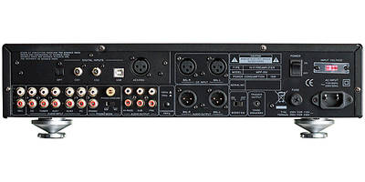

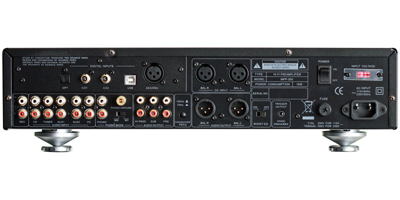

Je voorversterker heeft toch gebalanceerde uitgangen ?
De Hypexen zijn zo om te bouwen naar gebalanceerde inputs.
Klopt en de Hypex monoblokken zijn daarop ook aangesloten en die staan inderdaad naast de boxen. Maar mijn "Knuisje" staat sinds gisteren te spelen en die is dubbel-mono opgebouwd in 1 kast.
Deze versterker wordt dus aangestuurd via de RCA uitgangen van de pre-amp en vandaar dus mijn vraag ..
