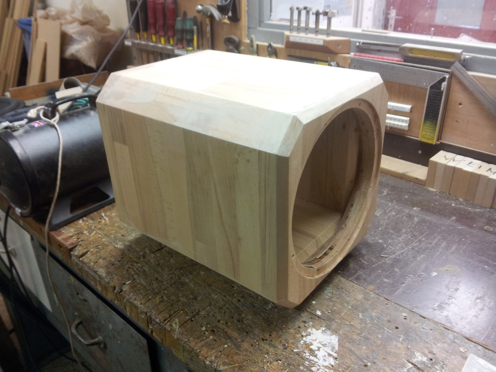

Eerder heb ik een paar monitoren gebouwd. De Paper-hatt, een ontwerp van de bekende Tony Gee. Prachtige monitoren, al mis ik soms de lagere frequenties. Dit heeft mij doen besluiten om een subwoofer te gaan bouwen. Het zal een timide subwoofer worden op basis van de XLS10 en een bijbehorende passieve radiator. Als student zijn de financiële middelen beperkte, daarom zijn veel onderdelen tweedehands.
De behuizing van de subwoofer, binnenkort in de 2-componenten lak:

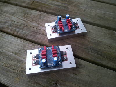

Gelijkrichter:

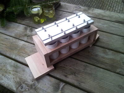

Condensatoren:

Die condensatoren zien er heftig uit !! Mooi !!

Ziet er mooi uit met dat dikke alu! Je gelijkrichtprintjes zijn ook erg netjes, heb je die zelf gemaakt of zo gekocht?

Bedankt! Ik had nog een stukje alu liggen en ik vond het wel een mooi idee. De printjes heb ik zelf gemaakt, ik heb er nog een aantal over welke ook in de verkoop zijn. Ik kan mij voorstellen dat de prijs wat afschrikt, maar de diodes en het tiental Wima weerstanden zijn niet goedkoop.
Ik heb gesloten om vier koelblokken van 400x100x40 aan te schaffen. De condensatoren zijn 16cm hoog, dus 150cm zou te laag zijn, daarom direct naar de 20 cm (twee koelbokken op elkaar, twee per kant).
